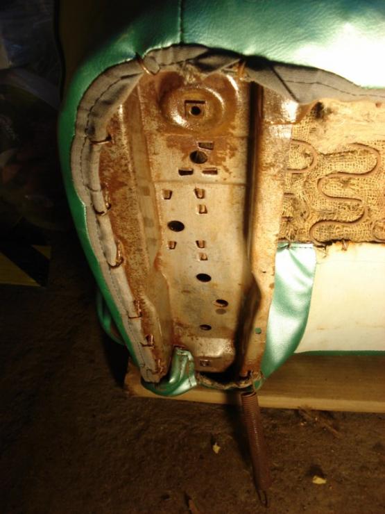

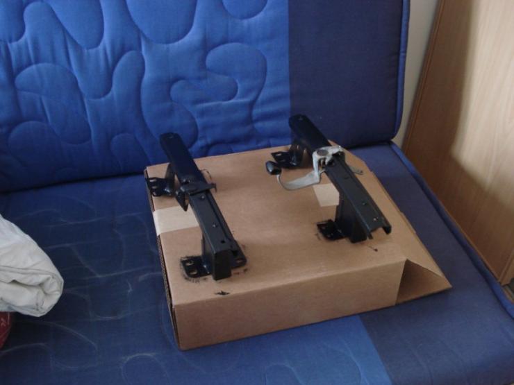

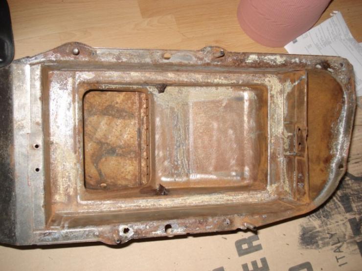

July35 Posté(e) le 9 décembre 2012 Auteur Signaler Partager Posté(e) le 9 décembre 2012 Ouh là ... pas la peine de s'énerver les gars ... j'compte pas acheter 16 poussoirs et un arbre à cames alors que je viens de préciser que dans un premier temps j'ai ni le budget, ni le temps pour faire ça avant l'année prochaine. Bref ... en attendant mes commandes, je me suis attaquée à un autre soucis que seules les personnes à jambes courtes peuvent comprendre .... le réglage de la banquette. Et oui la mienne étant coincée à cause d'un grippage des rails, j'ai voulu une bonne fois pour toute m'occuper de ce problème. Pas top top les pattes de fixations rouiller sur de la moquette neuve ... Heureusement que caram était là pour "dévisser" ces écrous ... 2 de cassés net ... il contrôle pas sa force ... Après démontage et un léger poncage ... les rails recoulissent parfaitement Ponçage et couche de destructeur de rouille sur les pattes avant mise en peinture Sinon, le réglage de la direction (vis sans fin) a été effectué selon les préconisations du shop manual ... à voir sur route mais les vis de réglages de jeu sont presque déjà à fond. Un petit tour à la déchetterie s'imposait : Et c'est parti pour un tour ! Citer Lien vers le commentaire Partager sur d’autres sites Plus d'options de partage...

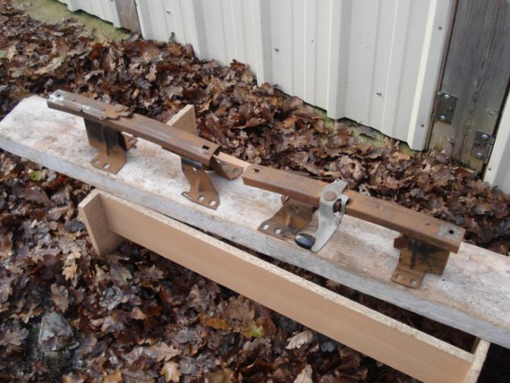

STG Posté(e) le 11 décembre 2012 Signaler Partager Posté(e) le 11 décembre 2012 Pour faire glisser le rail de la braguette. Fais suivant tes moyens sans te ruiner pour une caisse. Bonne continuation avec Caram Citer Lien vers le commentaire Partager sur d’autres sites Plus d'options de partage...

Caram Posté(e) le 11 décembre 2012 Signaler Partager Posté(e) le 11 décembre 2012 j'avais bien compris que tu en avait marre et que caram ( que j'odore autant de j'adore ) ne faisait que étayer tes précédentes paroles yes sir ! c'était juste ça... mais bon de toute façon j'avais même pô peur de ta "grue aimant" ... car le titane de mes guibolles est amagnétique !! Pour en revenir aux rails de braguettes, une graisse à roulement basique comme tu en as suffira amplement... et pense à retendre ton cable si le mécanisme ne s'actionnait que d'un côté !! Citer Lien vers le commentaire Partager sur d’autres sites Plus d'options de partage...

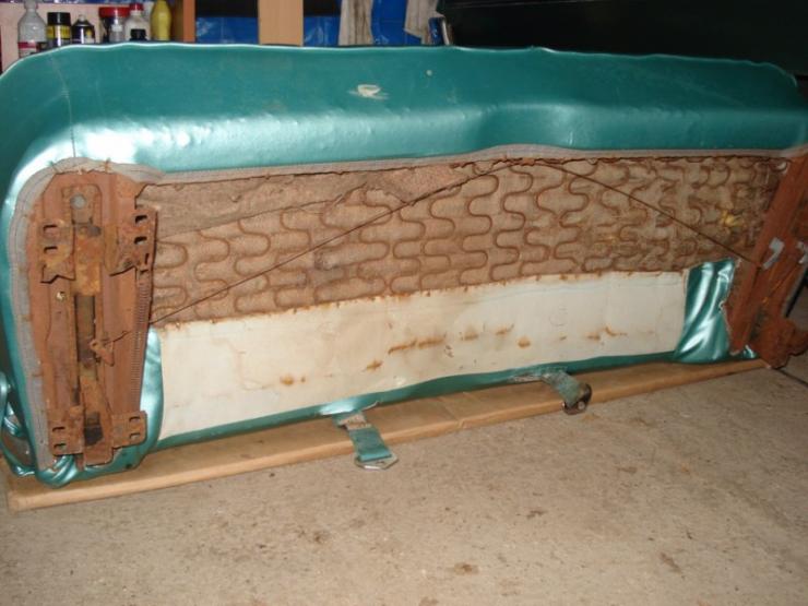

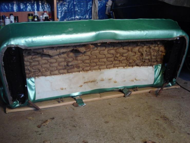

July35 Posté(e) le 16 décembre 2012 Auteur Signaler Partager Posté(e) le 16 décembre 2012 Hé ! Fidèle à mes habitudes ... le bilan du week end ! La banquette est presque prête pour l’installation : peintures faites. Sinon, le père Noël est arrivé en avance pour la mémère . Un compte tour et un bouton de klaxon ... pourquoi un bouton ? Beh parce que le fil du klaxon est sectionner dans la colonne de direction (surement aussi à d'autre endroits). Impossible d'attendre le week end prochain, installation dans le week end. Petit et discret Vu que le froid arrive ... je me suis ENFIN attaquée au chaud à l'habitacle de chauffage : A+ Citer Lien vers le commentaire Partager sur d’autres sites Plus d'options de partage...

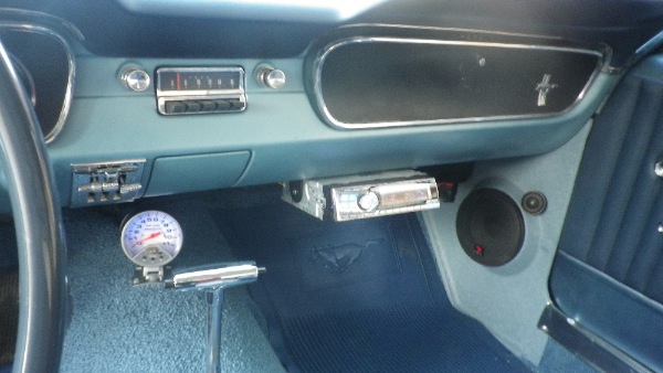

Stangsud Posté(e) le 17 décembre 2012 Signaler Partager Posté(e) le 17 décembre 2012 Ouais d'accord avec toi c'est ce que j'ai fais , plus discret , plus simple sur le tunnel sous le tableau . Et sa évite de trop modifier le tableaux de bord surtout et vu le prix du " rally pack " ( d'origine pour ford ) meme d'ocaze . Même si je me pose des questions sur les réglages d'usine de c'est compte tour pas toujours identique Citer Lien vers le commentaire Partager sur d’autres sites Plus d'options de partage...
