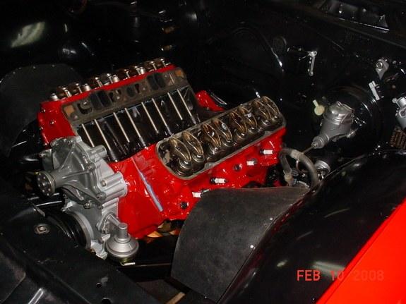

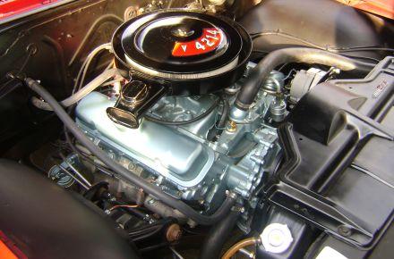

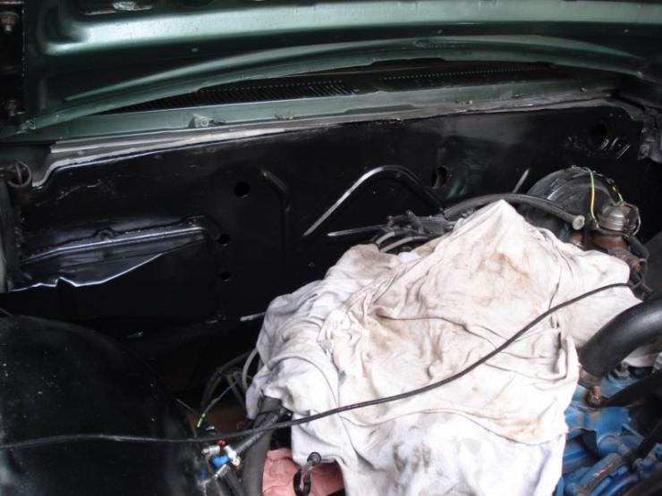

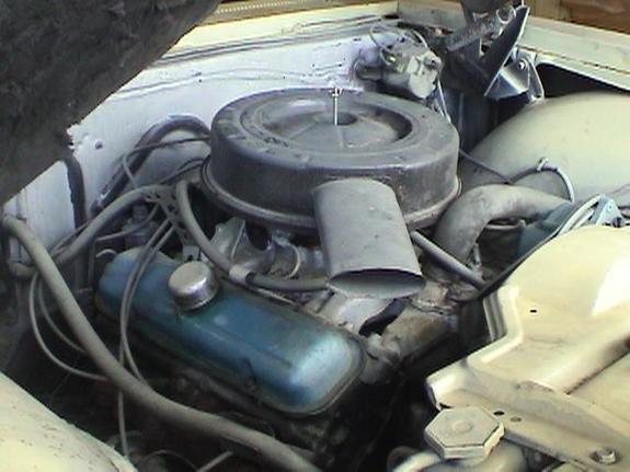

July35 Posté(e) le 17 avril 2013 Auteur Signaler Posté(e) le 17 avril 2013 Beh mon côté parano et de curieuse m'a poussé à chercher toute les cloison pare feu de Pontiac Catalina /Bonneville 1966 Rappel : Trop beau ce moteur Pontiac française Donc la cloison est bien celle d'origine. Citer

July35 Posté(e) le 23 avril 2013 Auteur Signaler Posté(e) le 23 avril 2013 a la couleur du 2ème est magnifique wub.png Graaaaaaaave ! Le jour où je refait mon moteur (dans fort fort longtemps), je reprendrais ce bleu Pontiac. pontiac remontage 1.jpgHé Josette, tu pouvais pas demander: Je te prenais tout en détail. Bon je t'en veux pas, sauf de pas venir demain. Tu mérite au centuple de choquer le cristal avec nous. A bientôt aux Crackers Bon déjà moi c'est Jinette . C'est vrai que j'ai pas chercher du côté des 65 et pourtant elle a pas mal de points communs avec la 66. Sinon t'inquiètes je me rattraperai à Villepot sûr .... sachant que ce serrait la première vraie sortie avec la Pontiac, je pense que je vais être ASSEZ intennable ! En tout cas, je suis plus que confiante concernant la mémère. Et avec la dernière bricole que j'ai fait dessus, elle tourne vraiment nikel ... je vous en redit plus ce soir. Citer

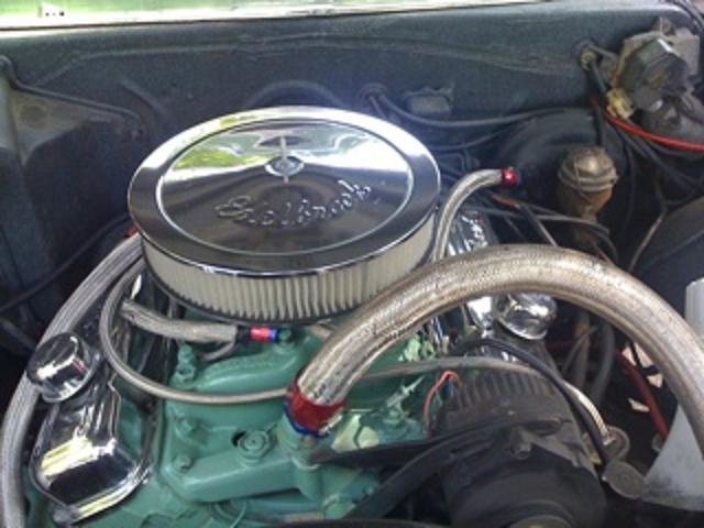

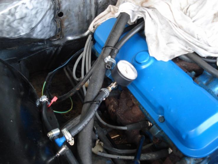

July35 Posté(e) le 23 avril 2013 Auteur Signaler Posté(e) le 23 avril 2013 Re b'soir ! :goatee: Donc le dernier petit soucis mécanique qui me restait à traiter était qu'il y avait trop de pression qui arrivait dans le carbu. Ayant quand même fait la réfection de mon Edeltruc le soucis était que le carbu finissait toujours par faire du goutte à goutte sur la pipe d'admission ... La pompe à essence mécanique d'origine envoie du 9 psi dans le Edel qui n'en veut que 5.5/6 psi (sans quoi les pointeaux n'arrivent plus à couper l'arrivée d'essence, le flotteur fini immergé et le carbu débordé). Comme la pompe a une pression différente en fonction du régime du moteur, il suffit de limiter la pression et non de la réguler à une valeur précise. La solution à mettre en œuvre est de "dévier" le surplus de pression. Il suffit donc d'installer un tuyau avec son "robinet", une extrémité avant le carbu et l'autre sur le circuit de retour d'essence pour y écouler le surplus. En mettant un mano avant le carbu (sur le circuit normal) et en amenant la pression à son max, il suffit de jouer sur le robinet pour limiter la pression à la valeur voulue. La pression minimum est toujours largement suffisante pour alimenter le carbu. Schéma récapitulatif Le matos Installation Testé et approuvé ... et j'ai fini par enlever le mano. Citer

July35 Posté(e) le 24 avril 2013 Auteur Signaler Posté(e) le 24 avril 2013 ça me paraît super compliqué ton truc Il y a quoi comme pompe à essence sur ce moteur ? à l'intérieur d'une pompe d'origine, il y a un ressort taré pour réguler la pression, et je ne pense pas que ça sorte 9 psi... Bonsouaireuh , J'allais le dire , normalement si ta pompe a essence est d'origine elle doit pas pousser plus qu'une pompe a essence normal d'origine quoi . Qua la rigieur ce soit un truc genre mega hight power de mes couilles ok mais en stock bah voila quoi cela a du etre concu pour des valeurs de grand pere pantouflar ? Bon les gars .... je sais que vous avez le kiki tout dur quand vous avez l'occaz' de contredire une fille mais ces 9 psi j'les ai pas sorti de mon cul. -_- Quand le robinet était fermé (donc circuit d'essence normal), le mano m'indiquait bien 9 psi ! Alors peut être que la pompe à essence n'est pas d'origine j'en sais rien (mais ce serait pas étonnant vu qu'il n'y a presque rien d'origine sur cette caisse) mais même sur de nombreux fofo ricains, ce soucis arrive souvent. En moyenne, les pompes mécaniques qui ont un style d'origine donnent 5-6 psi, avec certaines qui ne donnent que 3-4 psi et d'autres qui donnent 8-9 psi... ben moi elle donne 9 psi. Voici quelques liens sur ce soucis justement : http://www.hotrodders.com/forum/14psi-normal-stock-fuel-pump-211470.html Et un autre sur Summit : http://www.summitracing.com/parts/crt-m6624/overview/ Il propose une pompe qui à l'air stock, mais qui envoi jusqu'à 9 psi de pression... donc pas impossible que ma pompe soit dans ce cas (l'air d'origine mais plus puissante) En tout cas si ta tester ton système July et que sa marche c'est l'essentiel non ? :goatee: et puis sa peut servir à d'autres . En tout cas bravo good job AAAaahh voilà un bon gars ! Merci Stangsud Tout ça pour dire que c'est vrai que certaines pompes à essence ont l'air stock mais ne le sont pas forcément en faite ... dans mon cas je m'en fou puisque la mienne donne 9 psi ... et que maintenant elle donne 5 psi donc le problème est réglé ! Citer
