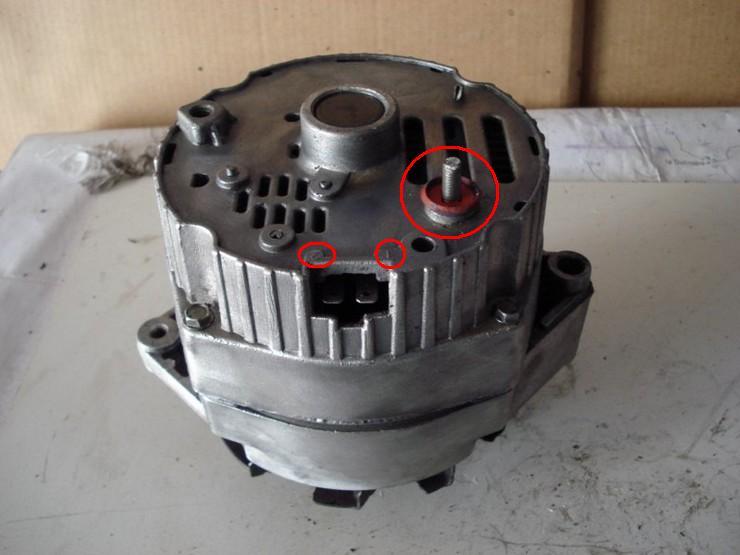

on retrouve dans les premières pages de ton sujet le modèle d'alternateur... un très simple Delco 3 fils auto régulé ! :resultats:
un gros plot connecté à la batterie (parfois via bloc de jonction ou démarreur) et un connecteur double avec une patte d'excitation et indicateur (n°1) et un autre (n°2) de régulation à connecter à la batterie, ou bloc jonction, voir à shunter sur le plot batterie de l'alterno (moins de charge).
la seule chose à faire, recharger la batterie et sortir le voltmètre pour tout mesurer à l'arrêt, en contact et en marche... l'occasion de tout comprendre sur le circuit de charge :graduated:

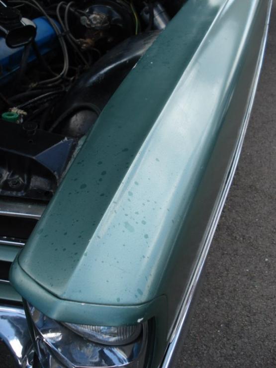

Sauf qu'en arrivant pour débrancher les pinces et partir ... je vois que aux alentours de la batterie tout est tremper :blink: . La batterie à carrément fait un geyser d'acide sulfurique. Sérieux, je ne comprend pas pourquoi ... j'ai toujours recharger avec le même chargeur sauf que c'est la 1 ère fois que ça se passait sous la serre. La batterie avait 2 ans. :grr:
Cette sal*pe a fait pas mal de dégats ...

Ce qui me fait le plus chier bien sûr c'est sur l'aile mais comme le dit pontiac72street ... "mieux vaut que ça le fasse sur cette peinture là que sur la future."

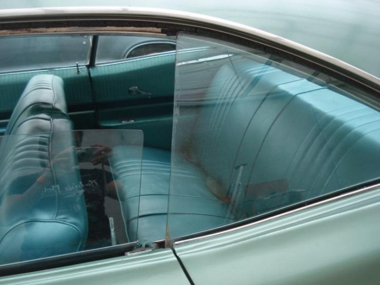

Enfin, c'était la 1 ère fois que j'ouvrais mes vitres arrières :D .... résultat en remontant celle côté conducteur, le joint est resté en bas :sweatingbullets: . Faudra le repêcher mais je compte quand même acheter des neufs. :)

pour récupérer le joint, je pense que tu auras pas 4 solutions, il faut enlever la banquette puis démonté la manivelle de vitre et la garniture arrière. Après tu as une plaque de visite tenue par 5 ou 6 vis, a partir de là tu pourras passé la main dans le fond pour le reprendre.
bon courage :sweatingbullets:
sinon tu as la méthode facilité qui consiste à en racheter un neuf et d'oublié le vieux dans le fond :sifflement::laugh:
Le pire c'est que t'as raison :wacko: .... il faut carrément que je démonte la banquette et le panneau de porte. Le soucis, c'est que si je commence à démonter c'est un coup à restaurer tout l'intérieur ! :laugh:
En tout cas l'histoire de ces tâches d'acide sulfurique me font grave chier. <_< Je comptais les faire disparaître au polish ça marche pas. Puis faire un voile de peinture avec ma bombe au couleur de la voiture (faite chez un carrossier au nuancier car le spectro n'a pas marcher) .... beh en faisant un test la teinte est trop foncé ! :blink: Du coup, elle va devoir rester comme ça quelques années.
si tu as un pistolet et du diluant, tu peux faire un essai de pulvérisation en diluant un poil plus ta peinture, ça va te permettre d'éclaircir un peu
je fais régulièrement ça avec mon pote carrossier sur nos autocars quand on refait des petites parties sur a des accrochages, même si on est sur la bonne teinte on passe un coup de diluant en jet large et fin pour "harmoniser" la teinte dans l'ensemble, ça évite une soute "passé" par le rouleau ou l'age et une autre refaite nickel et brillante
d'ailleurs méfiance car l'acide sulfurique a tendance a tous bouffer, peinture qui frise jusqu’à atteindre la tôle nue, plastique qui fond,etccc
nettoie tout ca nickel sinon tu vas avoir des surprises dans quelques temps :sweatingbullets:
si il y a e l'acide il faut rincer a grande eau,
si la batterie coule ou vaporise ça veu dire que moteur allumé elle reçois une tension de charge trop élevée, donc débranche le régulateur ou l'alternateur
Je ne pense pas que ce soit le fond du problème. Sa batterie à crachoté lors de la charge effectuée avec un chargeur de batterie, donc on peut laisser de coté les histoires d'alternateur et de régulateur.
Ce regrettable incident illustre bien le fait qu'il faut toujours déposer la batterie du véhicule pour effectuer une mise en charge, et faire ça dans un local bien aéré, bien nettoyer les cosses avant de fixer les pinces et brancher le secteur en dernier bref tout ce qu'il faut pour éviter les étincelles (ne pas oublier que cette opération dégage aussi de l'hydrogène ...... :sifflement: )
Pour ce qui est du nettoyage, si je me souvient bien des cours de chimie de mon collège, l'acide se neutralise avec une base. Donc il est peut être encore temps de laver avec de l'eau additionnée de bicarbonate de soude afin d'éviter que l'acide continue à ronger un peu plus ce qui a été touché, puis rincer et sécher....
