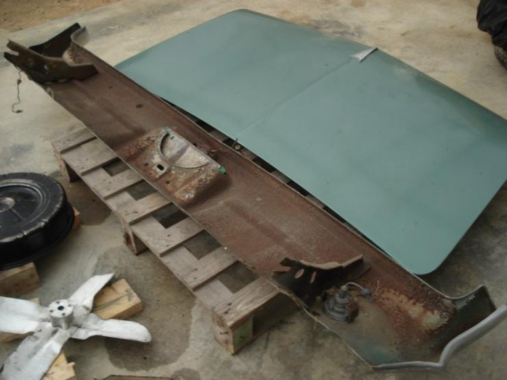

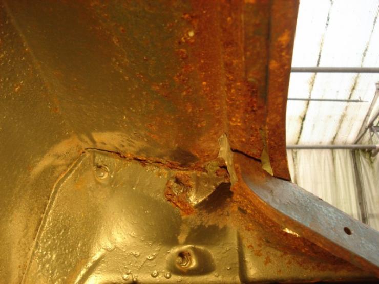

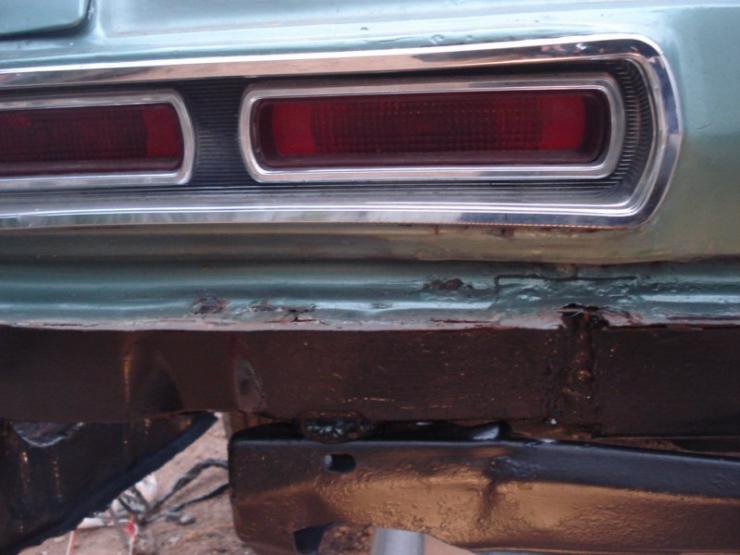

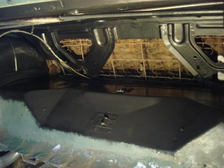

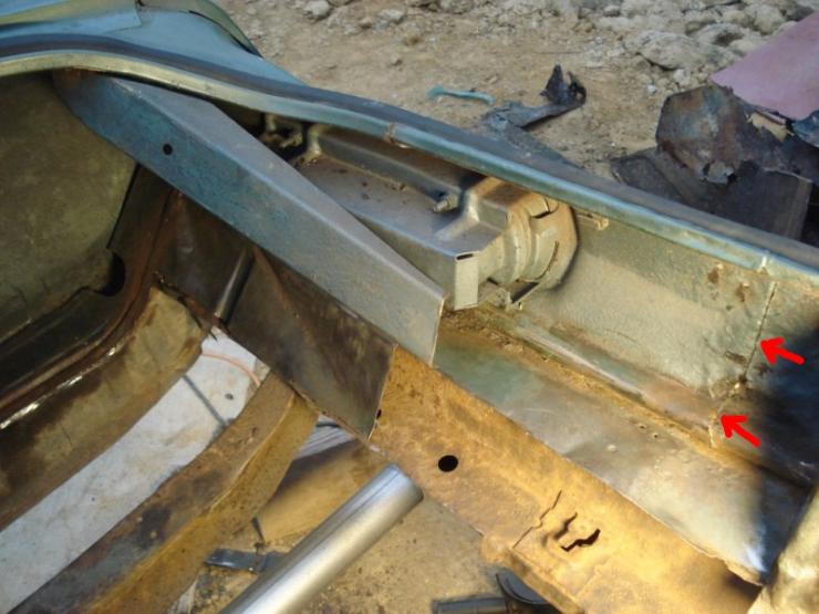

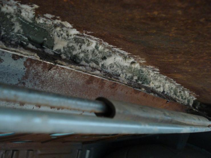

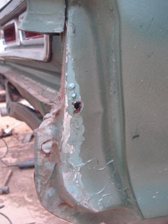

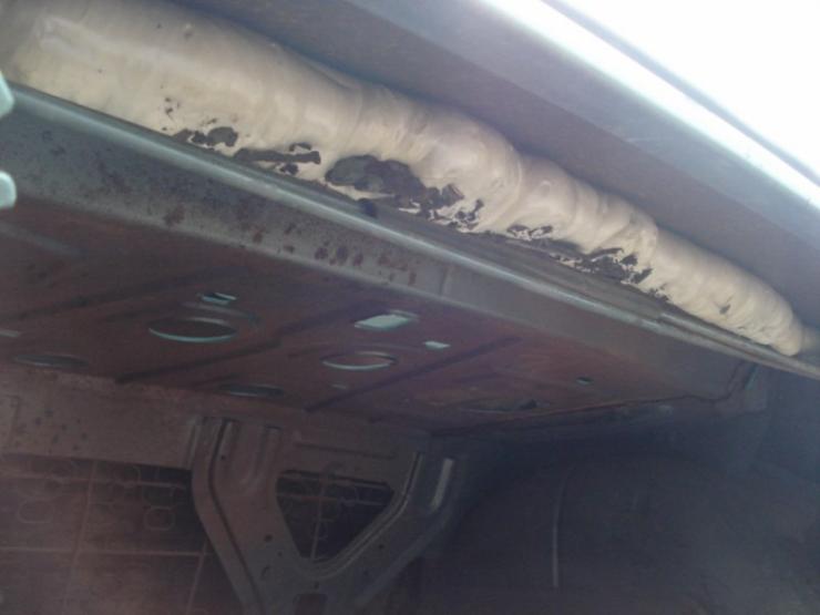

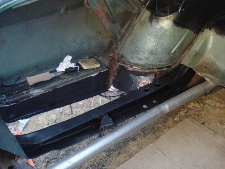

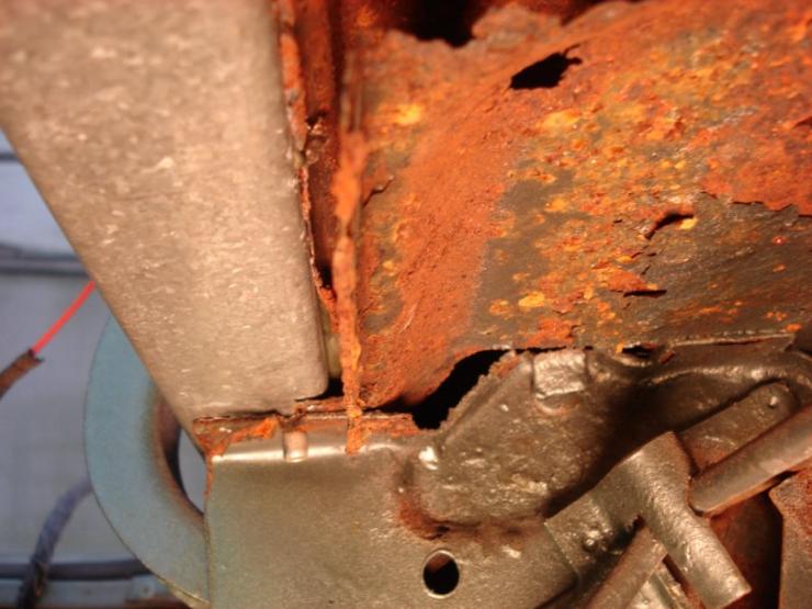

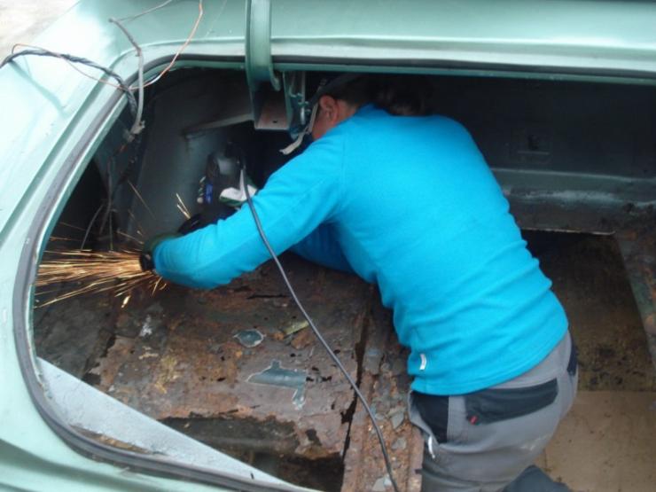

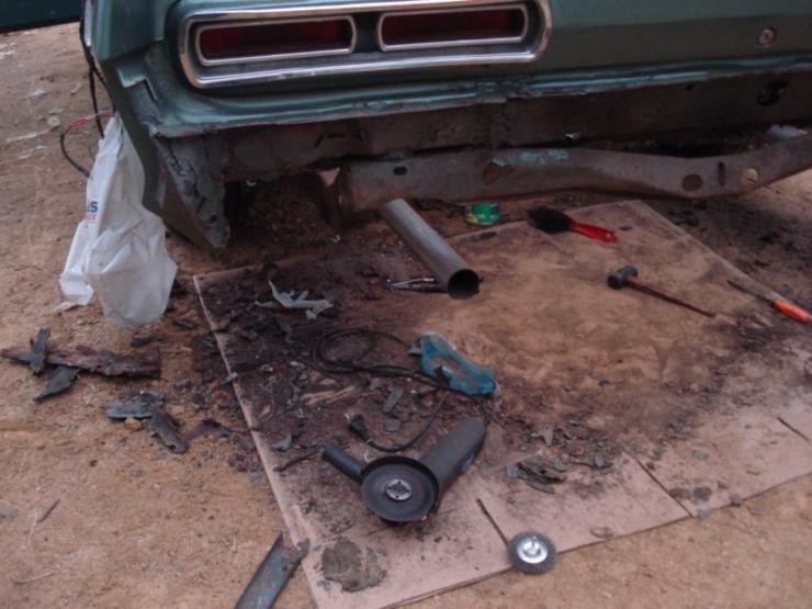

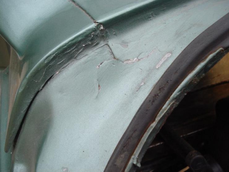

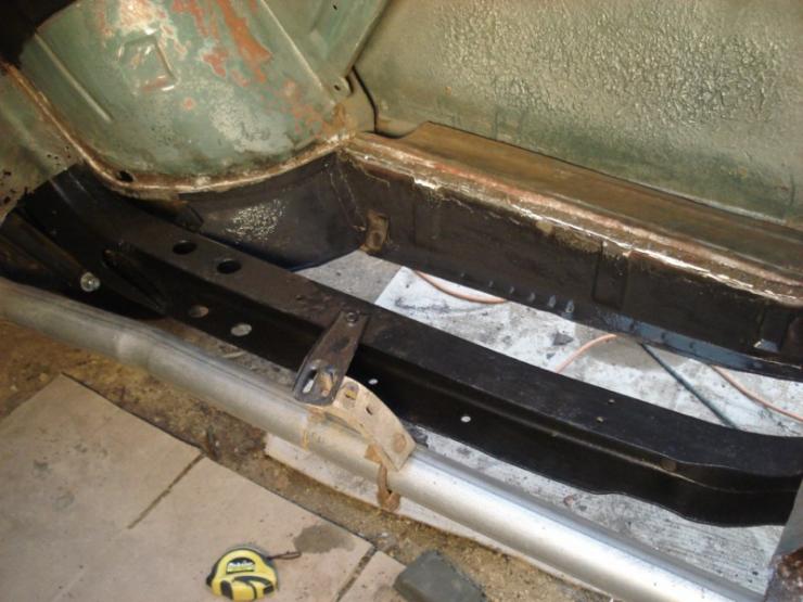

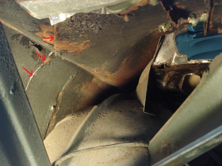

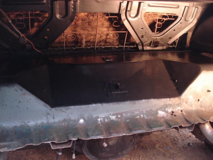

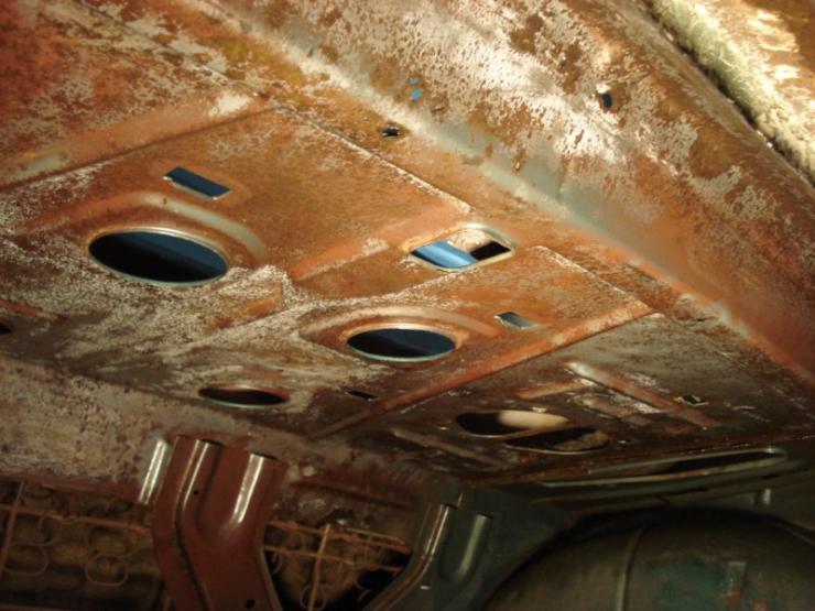

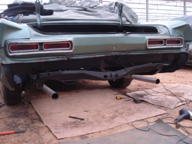

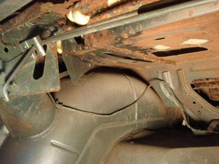

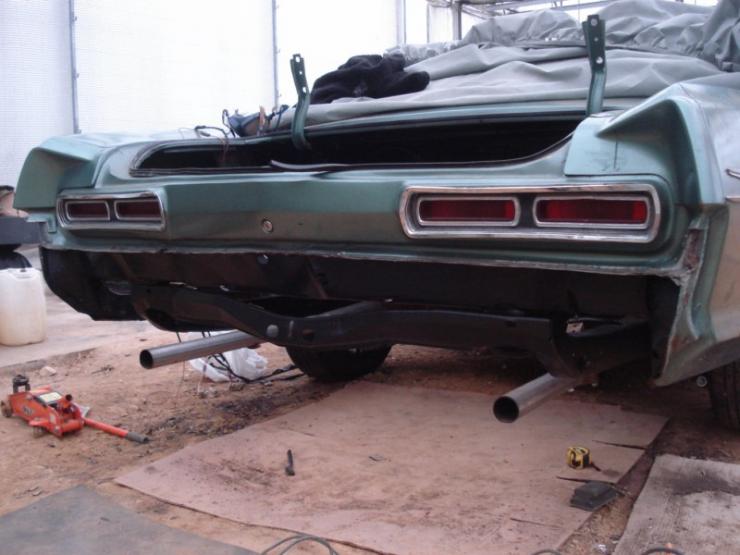

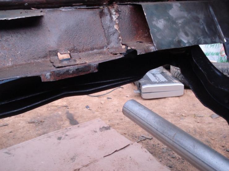

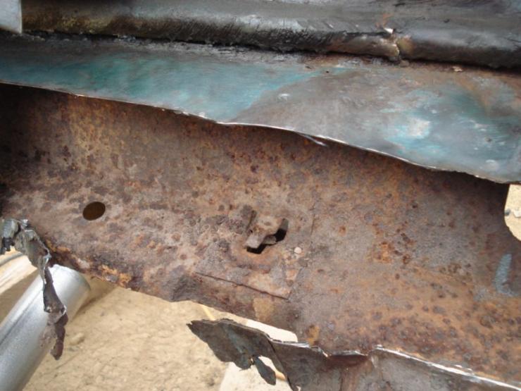

July35 Posté(e) le 26 novembre 2013 Auteur Signaler Posté(e) le 26 novembre 2013 Quelques photos d'avancements .... J'ai retrouvé un des complices Au début On découpe la "tôle" en trop ... c'est mieux déjà Puis on enlève la mousse expansive et .... surprise Poncage ... destructeur de rouille Le côté passager est clairement moins touché que le conducteur . Encore une plaque ?! En enlevant les renforts non d'origines (même pas poser symétriquement) ... craque L'ancienne peinture de la Pontiac ... reef turquoise Séance peinture .... le chassis est prêt Toujours des trous .... j'y remédie prochainement Et le pare choc arrière qui attend patiemment son tour A+ Citer
