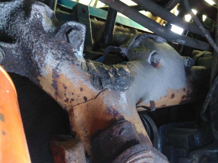

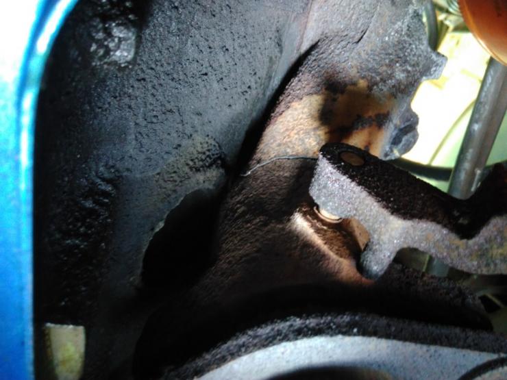

July35 Posté(e) le 26 mars 2017 Auteur Signaler Partager Posté(e) le 26 mars 2017 oui c'est celle à grand pascal tous les anciens ici la connaisse, il était sur le forum à l'époque Voilà tout est dit ! Bon sinon, la Pontiac roule nikel ! Elle a juste une vilaine fissure sur le collecteur d'échappement. Citer Lien vers le commentaire Partager sur d’autres sites Plus d'options de partage...
Olds 60's Posté(e) le 26 mars 2017 Signaler Partager Posté(e) le 26 mars 2017 ah merde pas cool tu les à déjà démonter ou ça va être la surprise en démontant les gougeons si ça passe ou ça casse ? Citer Lien vers le commentaire Partager sur d’autres sites Plus d'options de partage...
nono63000 Posté(e) le 26 mars 2017 Signaler Partager Posté(e) le 26 mars 2017 Ah oui La cest une chance sur deux à chaque fois ... je suis passé par La ét jen ai eu deux qui ont cassé cest un peu La loose ... bon courage Citer Lien vers le commentaire Partager sur d’autres sites Plus d'options de partage...
July35 Posté(e) le 4 avril 2017 Auteur Signaler Partager Posté(e) le 4 avril 2017 Bon bah c'est bizarre, la fissure a grandie mais j'ai pas de bruit de fuite de l'échappement, ni de traces de suies. Dans tous les cas, je m'en occuperai l'hiver prochain. Citer Lien vers le commentaire Partager sur d’autres sites Plus d'options de partage...
July35 Posté(e) le 24 avril 2017 Auteur Signaler Partager Posté(e) le 24 avril 2017 En revissant mon carter d'huile (oui je perdais plus d'huile que d'habitude ) .... ça s'est grave empiré ! Je commencerai vraiment à m'inquiéter quand ça fissura de l'autre côté .... Ce que je trouve vraiment bizarre c'est qu'elle ne fait pas plus de bruit que d'habitude et pas de traces de suie .... Citer Lien vers le commentaire Partager sur d’autres sites Plus d'options de partage...
nono63000 Posté(e) le 24 avril 2017 Signaler Partager Posté(e) le 24 avril 2017 Cest épais donc peut être pas encore traversant mais quand Ca va l'être tu vas entendre la différence tkt pas Lol Citer Lien vers le commentaire Partager sur d’autres sites Plus d'options de partage...
July35 Posté(e) le 25 mai 2017 Auteur Signaler Partager Posté(e) le 25 mai 2017 Le 24/04/2017 à 20:56, nono63000 a dit : Cest épais donc peut être pas encore traversant mais quand Ca va l'être tu vas entendre la différence tkt pas Lol J'ai enfin l'explication ! La fissure est bien traversante .... j'ai pût passer un bout de feuille dedans. Mais moteur à chaud, elle se referme. Sinon, j'ai enfin changé les joints de fenêtres ! Elle perdais des morceaux à chaque fermeture de portes. Citer Lien vers le commentaire Partager sur d’autres sites Plus d'options de partage...
