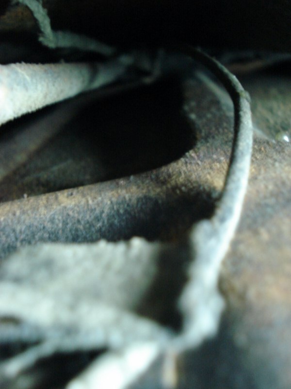

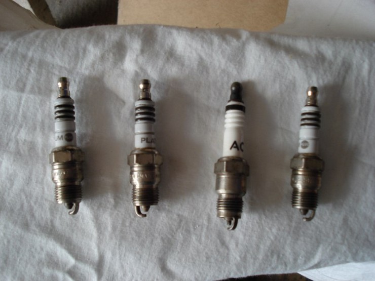

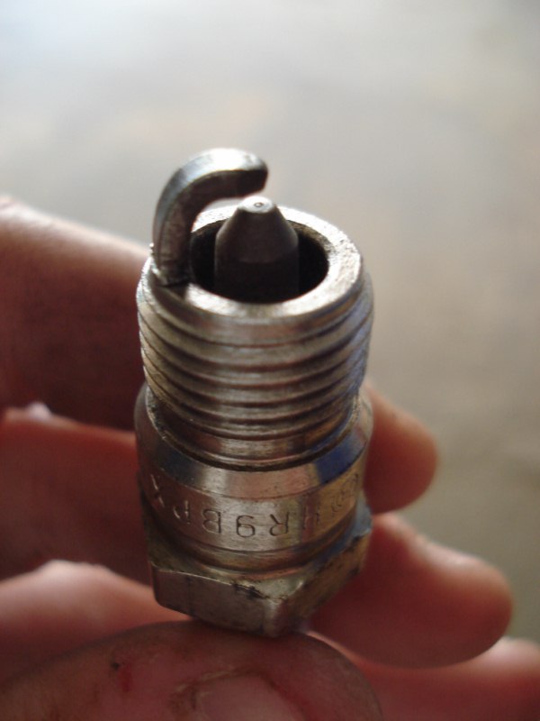

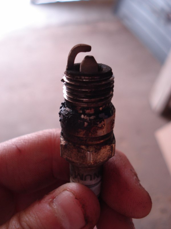

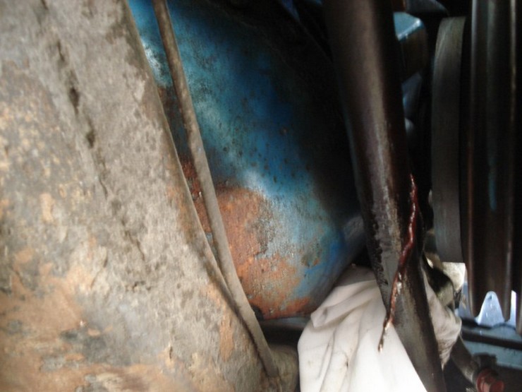

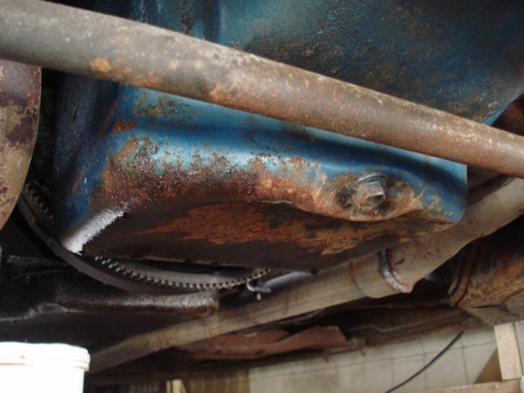

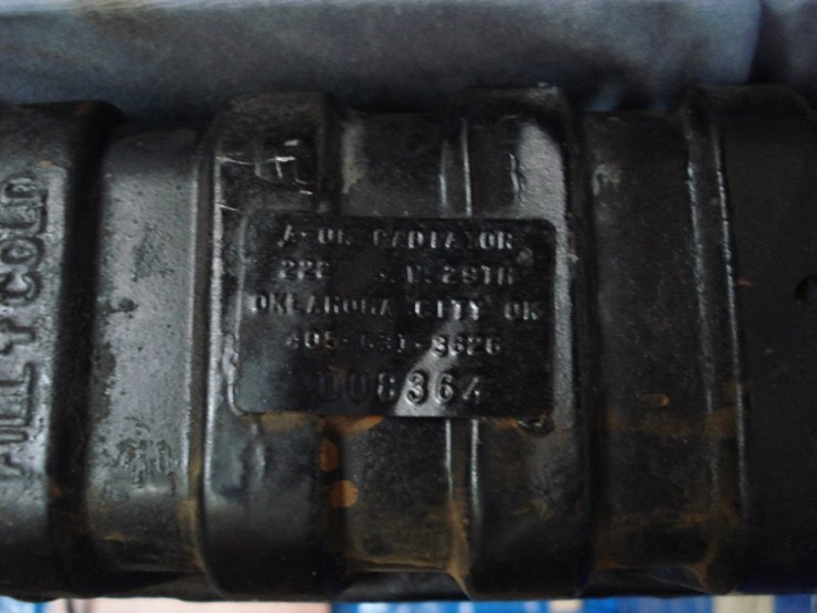

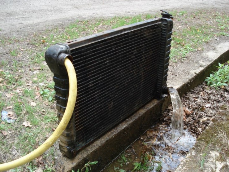

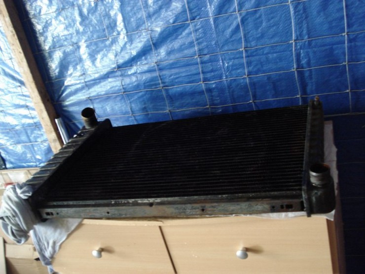

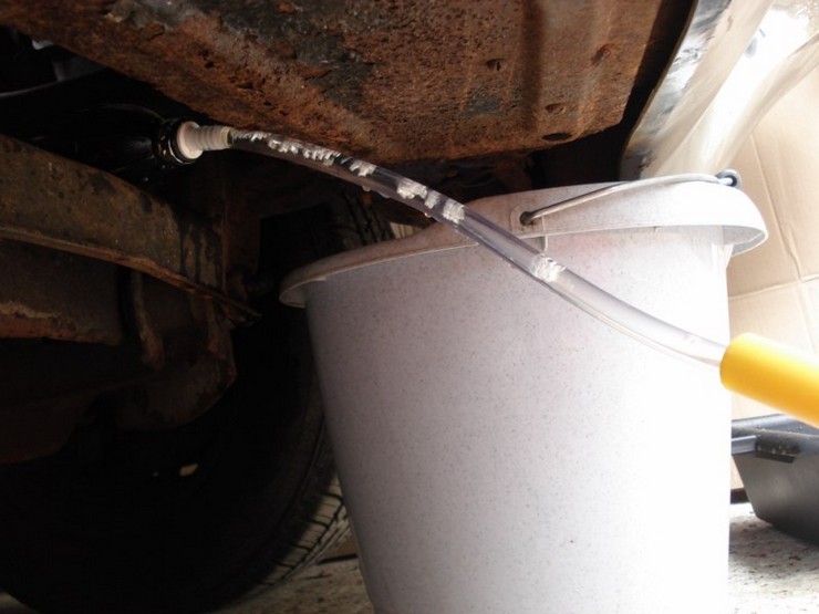

July35 Posté(e) le 14 juillet 2011 Auteur Signaler Posté(e) le 14 juillet 2011 Merci à tous pour vos commentaires ... c'est très encourageant pour la suite ! :angry2: Chargie : ah oui, tu dois parler de celle là ? très belle auto en tout cas Grâce à ce long week end de 4 jours, je vais enfin pourvoir m'occuper tranquillement de ma Caty. Et surtout du moteur (qu'est-ce que je déteste ce filtre à air ... vivement qu'il vire) Aujourd'hui, j'ai commencer par vider le réservoir : Y'avais bien 50 litres facile ! Sinon, j'ai regarder l'état de mes bougies et à passer un coup de brosse métallique ! Chercher l'intrus .... Puis, j'ai démonter mon radiateur pour le nettoyer : Vidange du radiateur Un bon coup d'eau Puis, je l'ai remplit d'eau et de vinaigre blanc. Je le viderais demain et finira de le nettoyer bien nikel. D'ailleurs, j'ai repérer un numéro de série sur le côté ....fabriquer à Oklahoma apparemment Je suis contente de mon après midi. J'ai mon garage, mes outils et découvre et l'entretien à mon rythme. Demain, je vais chercher mes pièces Rockauto : joint de carter d'huile, filtre à huile, durite du radiateur supérieur, joint de cache culbu, joint de la boîte et son filtre (crépine). Pour enfin, vidanger tout ça et nettoyer à coup d'acétone. Le carter à bien pris cher ... Le petit filet du joint de carter qui pend bien La boîte qui perd pas mal Surtout, sachez que tout conseils et/ou remarques sont les bienvenues ! Car je débute et j'en apprendrai beaucoup plus grâce à vous. Citer
Plymouth 16 Posté(e) le 14 juillet 2011 Signaler Posté(e) le 14 juillet 2011 pour le carter d'huile,n'importe quel carrossier pourra te le redresser Citer

Invité Kingswood Posté(e) le 14 juillet 2011 Signaler Posté(e) le 14 juillet 2011 Boah! pour ton carter d'huile pas de soucis; si tu voyais l'état de celui de la Caprice, le tient est neuf!!! roule et fait toi plaisir! Citer
Olds 60's Posté(e) le 14 juillet 2011 Signaler Posté(e) le 14 juillet 2011 félicitation July alors finalement elle tiens dans le garage? c'est plutôt une bonne nouvelle Que dire de plus, pas grand chose tu te débrouille comme un chef puis avec jeremie et les autres à tes cotés tu es sauvé en cas de problème. Pour ton réservoir, je te conseil de le déposer également tant que tu y est, ca te permettra de voir si il est pas trop rouillé et de vérifier l'état de la jauge à essence au passage. Si il est vraiment trop abimé, un traitement restom ou équivalent (une espece de résine qui recouvre tout le réservoir) et c'est reparti pour 50ans. le soucis est que si tu le remonte rouillé et crade, ton carbu va pas aimer, il va avaler toutes les vacheries malgré le filtre à essence. bon courage pour la suite :angry2: Citer

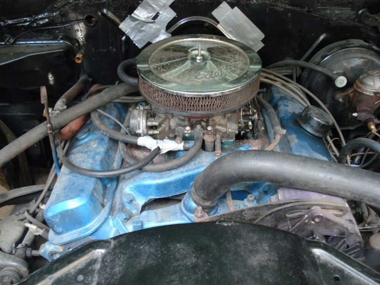

Ricky Chocx Posté(e) le 14 juillet 2011 Signaler Posté(e) le 14 juillet 2011 ...késako ces bougies sans élèctrodes inferieures ?!? ...j'ai jamais vu ça... PS: ...arrête de te bouffer les ongles... ...grande stressée va !! :angry2: Citer

Phil Posté(e) le 15 juillet 2011 Signaler Posté(e) le 15 juillet 2011 Puis, j'ai démonté mon radiateur pour le nettoyer :/.../ Un bon coup d'eau Puis, je l'ai rempli d'eau et de vinaigre blanc. Je le viderai demain et finirai de le nettoyer bien nickel. Quand tu le re-nettoieras au jet d'eau, fais-le avec le radiateur à l'envers (le haut en bas) en faisant entrer l'eau par l'orifice de sortie. De cette façon les cochonneries qui sont coincées peuvent ressortir plus facilement Bon courage pour la suite des opérations Citer

lacastille57 Posté(e) le 15 juillet 2011 Signaler Posté(e) le 15 juillet 2011 Avec 4 jours devant toi,tu vas pouvoir avancer un max sur Caty,pour peut que tu ai pensé au duvet histoire de dormir dedans pour pas perdre de temps Fais gaffe tout de même que ta Caty ne ne t’envoute pas et que cela finisse comme avec une certaine Christine Blague à part, bravo à toi de te lancer comme ça Bon courage pour la suite. Pour ton carter, à mon avis, le père Jérémie peux te détordre ça en 2 temps trois mouvements Citer

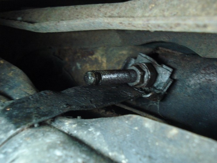

July35 Posté(e) le 15 juillet 2011 Auteur Signaler Posté(e) le 15 juillet 2011 En effet Bebert, j'avais prévu aujourd'hui de démonter le réservoir ... j'ai bien enlever le tuyau d'essence mais pas les fils électriques ... Bref, je vais pour dévisser les deux boulons qui tiennent le réservoir mais impossible ... j'ai beau avoir mit un litre de WD40, rien à faire . Le problème, c'est que je n'ai pas le matos adéquate plus le manque d'accès pour les dévisser ... faut que je m'achète la douille qui va et la rallonge pour mon cliquet ... Après cet échec, je voulais donc vidanger le moteur ... mais là idem, impossible de desserrer le boulon du carter. Du coup, j'ai quand même nettoyer mon radiateur et quelques autres bricoles. Pour le carter et aussi le réservoir, j'ai déjà trouver un carrossier (qui est mon importateur) qui redressera le carter et retapera le réservoir ... encore faut-il que je réussisse à les démonter. Si j'ai bien appris une chose après l'arrivée de Caty, c'est que je compte bien me débrouiller SEULE. Je ne veut pas être dépendante de quelqu'un pour qu'on s'occupe de ma voiture. Citer
