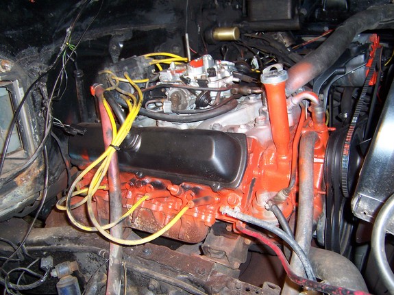

nicolds Posté(e) le 31 janvier 2011 Signaler Posté(e) le 31 janvier 2011 salut a vous , bon après avoir fait tout se qu'il y avais a faire , changer tout se qu'il y avais a changer , je voudrais le boosté un peutalors s'est un oldsmobile custom cruiser avec un 350 5l7 avec la clim que je souhaite garder ( voir photo )je pense déjà virer le carbu ( s'est un thermo quad ) pour y mettre un holley ou edelbrock en 600 avec ça prise d'air ( voir photo) changer la ligne tout mettre en direct avec un silencieux magniaflow en sortie (voir photo) mais après ça je ne vois pas se que je pourrais faire histoire d'avoir des hp en plus sans non plus exposer le budget qui est déjà très serré !!!!voila vous savez tout merci d'avance Citer

Ranchero Posté(e) le 31 janvier 2011 Signaler Posté(e) le 31 janvier 2011 ha mais tu fait comme tu veux moi j'te conseille rien ^^ juste pour info une recharge de nitrous +- 14kg de gaz ca revient a +- 50€ et a 125hp si tu reste wot tu a +- 5minutes de shoot sans non plus exposer le budget qui est déjà très serré !!!! c'est incompatible avec une prépa a voir le moulin en tof sur le 1er poste j'peut te prédire que si tu le sors pas pour le rebuilder y va te péter a la tronche avec le kit nitrous et pour le blower que tu montre en tof tu en a mini pour 3000$ plus les modif pour l'adapter sur un 350olds + le rebuild du moulin pour pas qu'il te pete a la tronche un carbu et une ligne te feront gagner quedal t'a un break et pas un muscle cars....... Citer

Ranchero Posté(e) le 1 février 2011 Signaler Posté(e) le 1 février 2011 mais je vais quand même lui changer le carbu et la ligne mais tu dépense ton blé comme tu le sent mec ps: j'ai regardé la tof du moulin plus en détail et il me semble que ce n'est pas un 350ci olds ... Citer
nicolds Posté(e) le 1 février 2011 Auteur Signaler Posté(e) le 1 février 2011 mais tu dépense ton blé comme tu le sent mec ps: j'ai regardé la tof du moulin plus en détail et il me semble que ce n'est pas un 350ci olds ... je sais que se n'est pas un 350 olds si je ne me trompe pas il y a eu 2 montes de moteur des olds et des chevrolets mais peut etre que je me trompe encore et si tu sais dis moi le histoire de mettre fin a mon ignorance !! Citer
Baz Posté(e) le 1 février 2011 Signaler Posté(e) le 1 février 2011 Ah ben oui, tiens, on dirait plus un SB chevy qu'un moteur olds. @ nicolds : le 350 ou 403 oldsmobile on la même apparence C'est quoi la code moteur dans le VIN ? Citer

STG Posté(e) le 2 février 2011 Signaler Posté(e) le 2 février 2011 le OLDS 403 ou 350 DX à un tube de remplissage d'huile entre la pompe a eau et la culasse passager. Ca doit etre le CHEVY 350. Citer

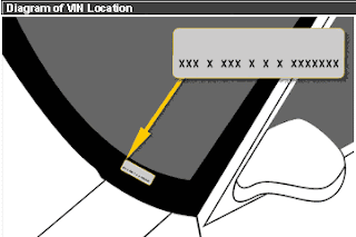

nicolds Posté(e) le 3 février 2011 Auteur Signaler Posté(e) le 3 février 2011 je trouve le code vin ou ? je n'ai rien sur ma carte grise ?? Citer
Baz Posté(e) le 3 février 2011 Signaler Posté(e) le 3 février 2011 Il est situé au dessus de tableau de bord coté conducteur. On le voit par l’extérieur. Ca doit être quelque chose comme ça : 3Q35R9NXXXXXX (le R corespond au code moteur : R = 350, K = 403, N=350 diesel). (N c'est l'usine d'assemblage). Plus d'infos ici : http://service.gm.com/dealerworld/vincards/pdf/vincard79.pdf Citer
Phil Posté(e) le 3 février 2011 Signaler Posté(e) le 3 février 2011 je trouve le code vin ou ? je n'ai rien sur ma carte grise ??Une carte grise qui ne mentionne pas le numéro de série de la voiture (VIN = Vehicle Identification Number) ? tu sais que tu m'intéresses ? :alcooliques: Bon, sérieux, ne nous dis pas que tu as acheté ta voiture sans vérifier que le numéro de la caisse correspond à celui de la CG... hein... Citer
nicolds Posté(e) le 5 février 2011 Auteur Signaler Posté(e) le 5 février 2011 ça y est je l'ai trouver ! le voici : 3035k9x170599 Citer
French Riviera Posté(e) le 5 février 2011 Signaler Posté(e) le 5 février 2011 3=oldsmobile Q=custom cruiser 35=station wagon 4 doors K=403 ci 9=1979 X=fairfax le reste=n°de série C'est ce que tu DOIT avoir sur ta carte grise! Citer

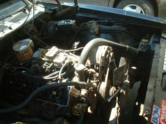

French Riviera Posté(e) le 5 février 2011 Signaler Posté(e) le 5 février 2011 Ton moteur devrait ressembler à çà:# Easy way to ID a 403: * The Block casting number is found behind the timing cover between the oil fill tube and the oil sending unit. * All 403's have 1/2" Head bolt holes. * Also all 403's have the 403 in large numbers cast into the side of the block. Citer
