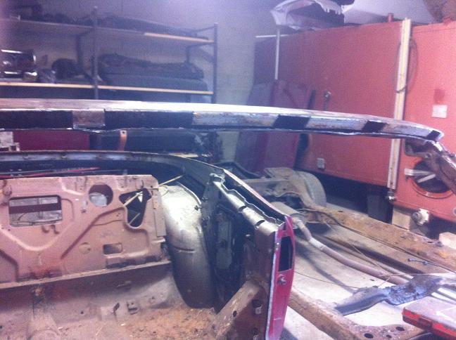

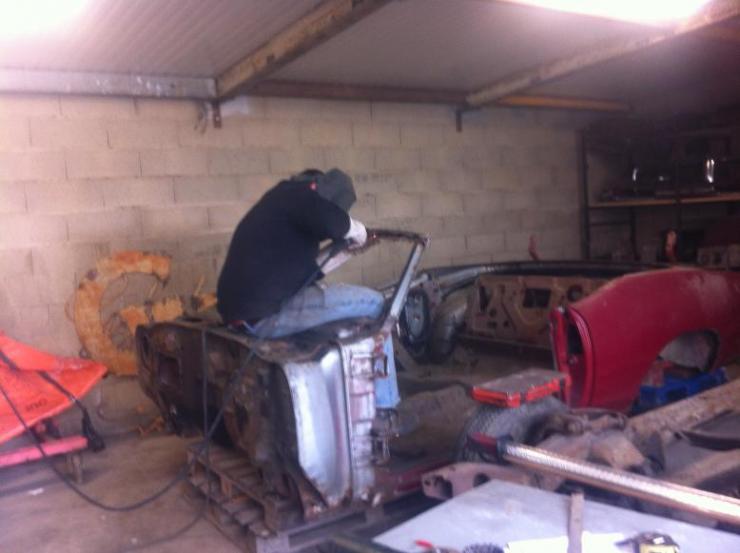

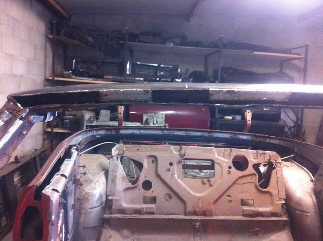

Le Go 51 Posté(e) le 15 février 2013 Auteur Signaler Posté(e) le 15 février 2013 t'as raison ricky mais j'ai eu un mois de decembre très dur en clientèle et je me suis fais opéré le 2 janvier donc deux semaines dans le sac . je vais essayer de m'y remettre un peu en fin de journée et de me pecho une journée entière par semaine pour avancer un peu . aujourd'hui un peu de taf sur baie de pare brise : refection montant droit ablation des parties pourries remplacement des parties manquantes pas de photos de fin de journée mais j'en post dès que possible . Citer

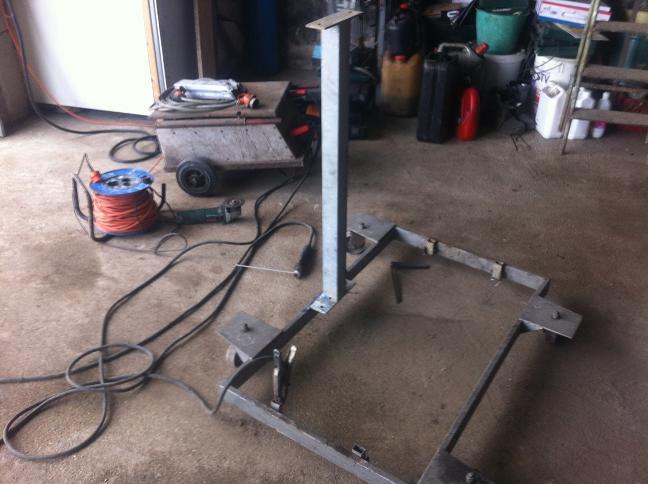

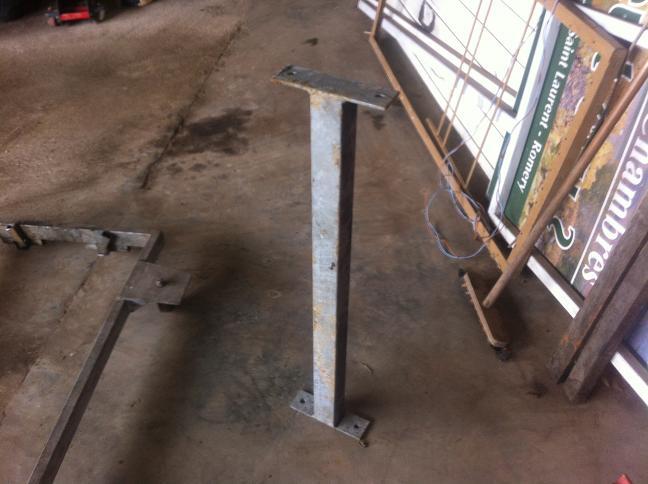

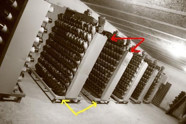

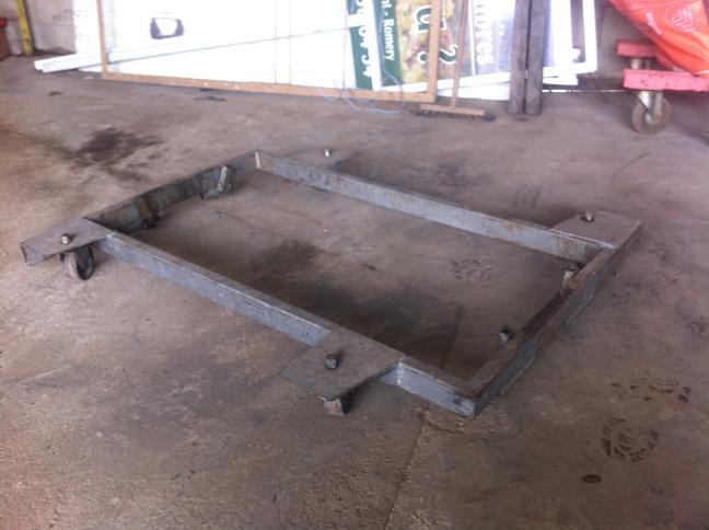

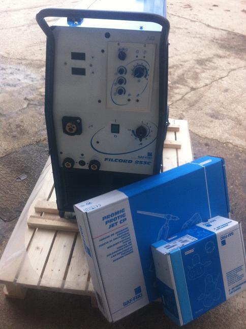

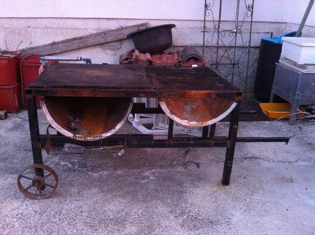

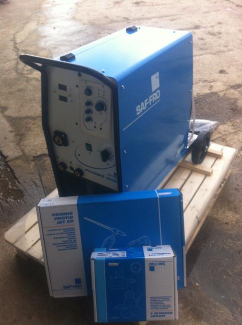

Le Go 51 Posté(e) le 14 mars 2013 Auteur Signaler Posté(e) le 14 mars 2013 j'ai vendu mon mig saf major 400 s d'occas' trop puissant et ai commendé un saf filcord 253 neuf en remplacement . comme il y a beaucoup de neige et que je ne peux pas aller aux vignes , j'ai donc commencé en attendant ma rotissoire : j'ai pris des pieds roulants de "pupimatic " de récup' (pupitres automatics servant à tourner les bouteilles de champagne pour faire descendre le dépot avant dégorgement et ren remplacement de pupitres bois que l'on peut aprecevoir en arrière plan ) (flêches jaunes) les tôles de carter cache chaines me servent d'ailleurs pour refaire ma baie de pare brise (flêches rouges ) recupération de traverses d'etagères galvas en provenance de chez moet et chandon : assemblage avec mon veiux poste à l'arc qui fait des miracles (ses roues ne sont pas d'origine car les j'ai piqué les roues métalliques pour mettre sur mon barbecue . renforts et ajout du tube carré d'assemblage : la suite bientôt Citer

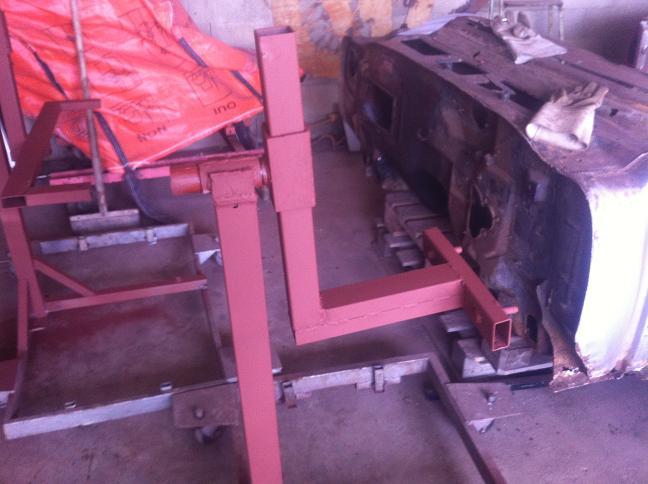

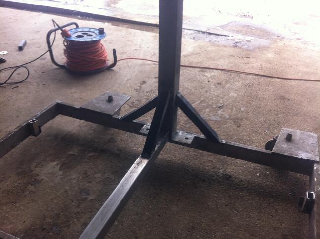

Le Go 51 Posté(e) le 20 mars 2013 Auteur Signaler Posté(e) le 20 mars 2013 le père noel est passé , je vais donc pouvoir reprendre les festivités . mais ne croyez pas que je sois resté à rien faire en attendant , ma rotissoire est terminée . Citer
Caram Posté(e) le 20 mars 2013 Signaler Posté(e) le 20 mars 2013 Du bon travail ! ça à l'air costaud comme montage, la conception de la structure, très basique, est bien pensée et ne laisse pas apparaitre de gros points de faiblesse, même au niveau du pivot ! Faut espérer qu'il n'y ai pas une soudure fragile la dedans ! Citer
Le Go 51 Posté(e) le 20 mars 2013 Auteur Signaler Posté(e) le 20 mars 2013 aucun souci pour les soudures car autant au mig on peut discuter , autant à l'arc je fais ce que je veux et j'ai fait mes preuves sur du matériel supportant beaucoup plus de contrainte . Citer
Tof Posté(e) le 20 mars 2013 Signaler Posté(e) le 20 mars 2013 Truc de fou , t'assure de la nougatine Capt'ain ! Citer
Lolo Posté(e) le 20 mars 2013 Signaler Posté(e) le 20 mars 2013 C'est du bon taf pour du bon matos ! Tu as raison d'utiliser l'arc pour les grosses contraintes Elle est assez large ? ça me ferai flic que tu te prennes la ponpon dans la tronche lors du basculement Citer
