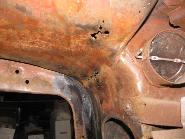

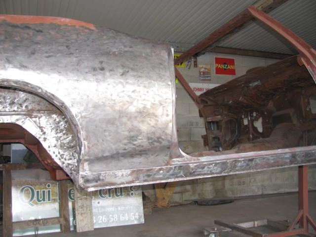

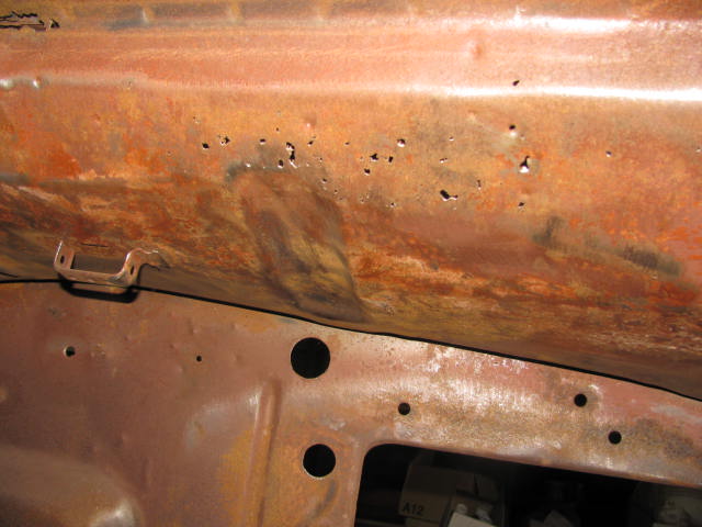

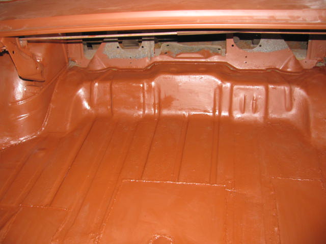

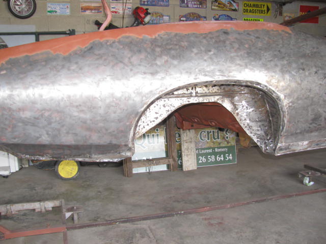

Le Go 51 Posté(e) le 11 mai 2014 Auteur Signaler Posté(e) le 11 mai 2014 tôlerie coté droit terminée : fond de coffre traité : en revanche au brossage j'ai ressorti plein de troutrous sous le tableau de bord , qualqu'un aurait-il une idée pour éviter de patcher ? Citer
Olds 60's Posté(e) le 11 mai 2014 Signaler Posté(e) le 11 mai 2014 essaie à l'ancienne à l'étain, j'ai reboucher des petits trous comme ca sur l'olds et la dart, ca n'à jamais bouger depuis. Citer
