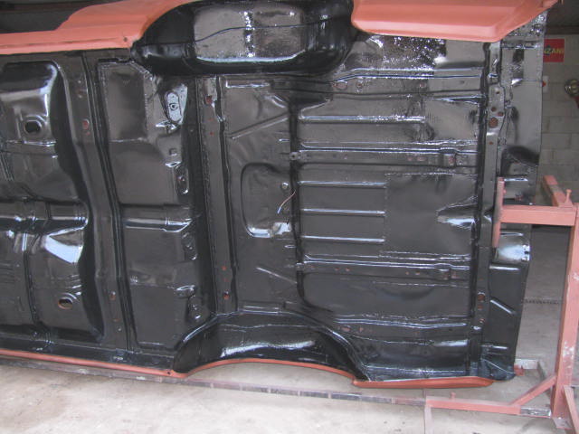

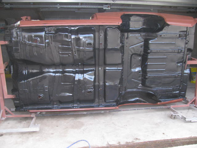

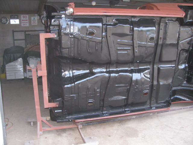

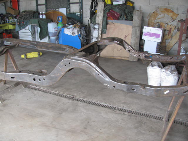

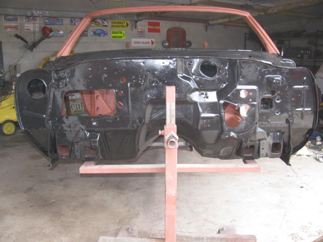

la coque se termine , je vais peut etre repasser une couche d’apprêt gris et un couche de résine dans le couloir à flotte pour étanchéifier . les pursites vont trouver ça étrange mais j'utilise de la résine resinence incolore . j'ai traité des enseignes faites maison avec ça , ça n'a jamais bougé .

Bah tant pis pour les puristes, y'a pas à hésiter à utiliser des produits performants, une auto on ne peut pas la réstaurer indéfiniment :)
surtout que même traitée et le plus pourri remplacé , il reste des endroits fragilisés , je tiens donc à les traiter au mieux pour eviter une reprise de la rouille immédiate quitte à passer pour valérie damidot .
nan valérie damidot elle fait du cache misère :mwarf:
tu es loin devant sans hésitation.

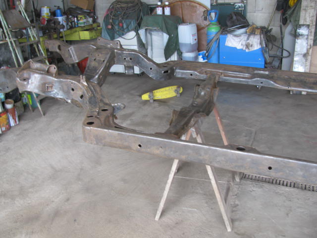

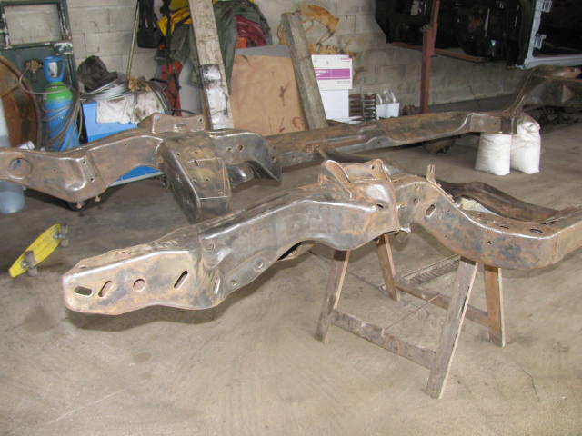

il me reste le pont et ses barre de maintient , tout le train avant , le moteur à reconditionner et à peindre . lorsque tout ça sera fait , je pourrai attaque le remontage du chassis , moteur sur chassis avec arbre de transmission , echappement et repose de la coque sur le chassis . de grands moment en perspective . :megatop:
