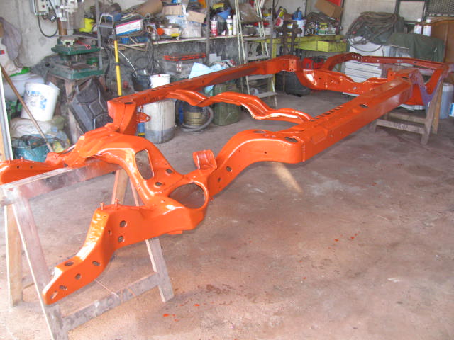

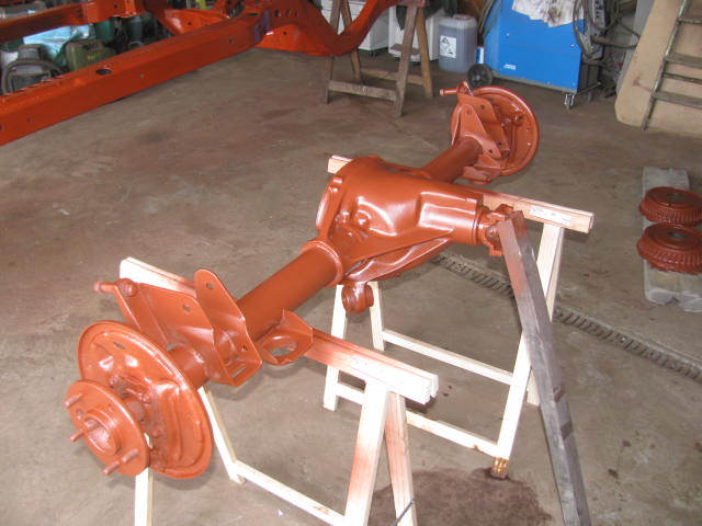

Le Go 51 Posté(e) le 4 juillet 2014 Auteur Signaler Posté(e) le 4 juillet 2014 traitement du chassis au rustol cip pour manque de mon habituel rust oleum 769 . conclusion , j'aime pas le rustol mais c'est traité tout de même . Citer

Le Go 51 Posté(e) le 5 juillet 2014 Auteur Signaler Posté(e) le 5 juillet 2014 merci rico , c'est plutôt encourageant de la part d'un professionnel du métal . ce matin , décapage pont , barres , ressorts arrières , démontage complet friens arrières . cet après midi ,pose de primaire sur ces pièces . @ july , tes garnitures m’intéressent au plus haut point (malgré que les miennes soient encore potables )si tant est que ce soit les bonnes . voici une page ebay pour te donner une idée de ce dont j'ai besoin : http://www.ebay.com/sch/i.html?_trksid=p2047675.m570.l1313.TR0.TRC0.H0.Xpontiac+69+&_nkw=pontiac+69+Drum+Brake+Shoe-ThermoQuiet+&_sacat=0&_from=R40 Citer
Le Go 51 Posté(e) le 5 juillet 2014 Auteur Signaler Posté(e) le 5 juillet 2014 merci dadoux . demain première couche d'anti rouille noir brillant . photos à venir . Citer

Dadoux Posté(e) le 6 juillet 2014 Signaler Posté(e) le 6 juillet 2014 Tu passes du chocolat au lait au chocolat noir !! Citer
Le Go 51 Posté(e) le 6 juillet 2014 Auteur Signaler Posté(e) le 6 juillet 2014 en effet . deuxième couche demain à l'aube . Citer

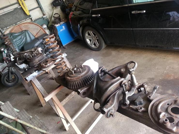

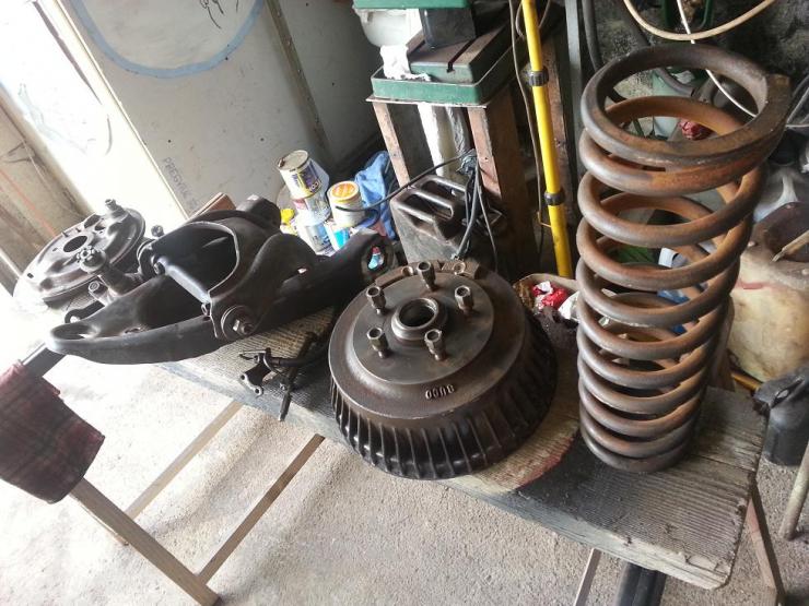

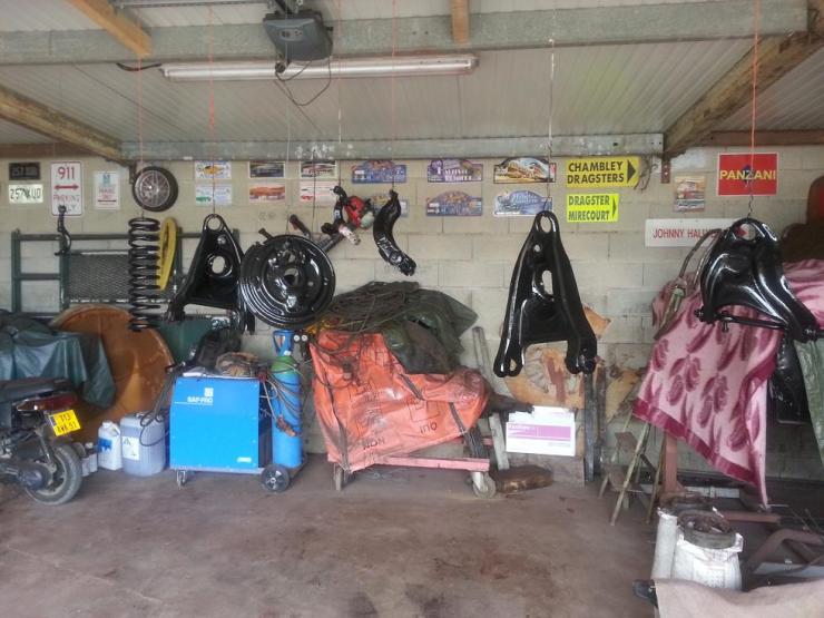

Le Go 51 Posté(e) le 9 août 2014 Auteur Signaler Posté(e) le 9 août 2014 train avant démonté et nettoyé ,buschings changés , prêt à peindre : Citer
