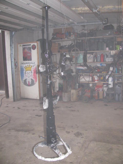

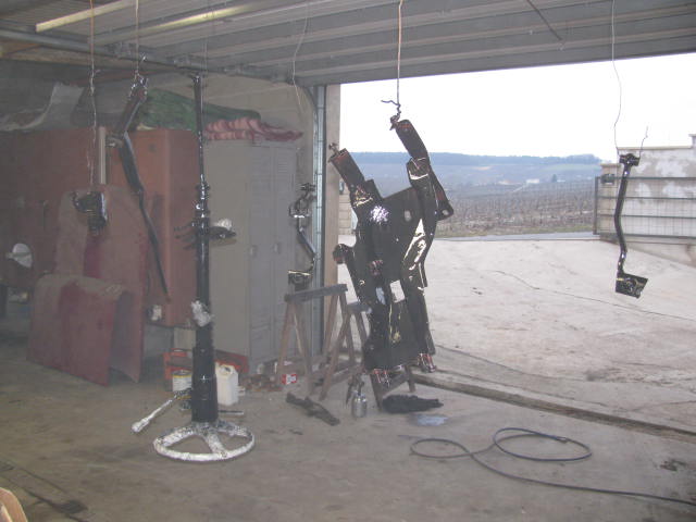

Le Go 51 Posté(e) le 19 février 2015 Auteur Signaler Posté(e) le 19 février 2015 remise en état colonne direction et pédalier . Citer

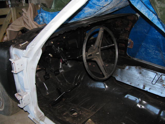

Texasblues Posté(e) le 20 février 2015 Signaler Posté(e) le 20 février 2015 Dis voir Le Go, ta colonne de direction elle fait une sacrée longueur Citer
Cadillac06 Posté(e) le 20 février 2015 Signaler Posté(e) le 20 février 2015 Le 20/02/2015 à 14:24, Texasblues a dit : Dis voir Le Go, ta colonne de direction elle fait une sacrée longueur Elles disent toute sa ! Citer
Comet72 Posté(e) le 21 février 2015 Signaler Posté(e) le 21 février 2015 C'te calandre, même posée sur l'étagère elle à une gueule! Magnifique job, bravo! Citer
Texasblues Posté(e) le 21 février 2015 Signaler Posté(e) le 21 février 2015 Le 20/02/2015 à 22:28, cadillac06 a dit : Elles disent toute sa ! Citer

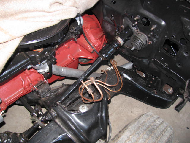

Le Go 51 Posté(e) le 21 février 2015 Auteur Signaler Posté(e) le 21 février 2015 Le 20/02/2015 à 14:24, Texasblues a dit : Dis voir Le Go, ta colonne de direction elle fait une sacrée longueur elle n'est pas assistée voici une tof ou on voit un peu le comment du pourquoi . Le 20/02/2015 à 22:28, cadillac06 a dit : Elles disent toute sa ! Le 21/02/2015 à 08:45, Comet72 a dit : C'te calandre, même posée sur l'étagère elle à une gueule! Magnifique job, bravo! merci Lionel . tu fais un sacré taf également sur tes caisses . j'aime bien également cette face avant même si elle est moins sauvage que celle de ta cam que j'adore . Citer

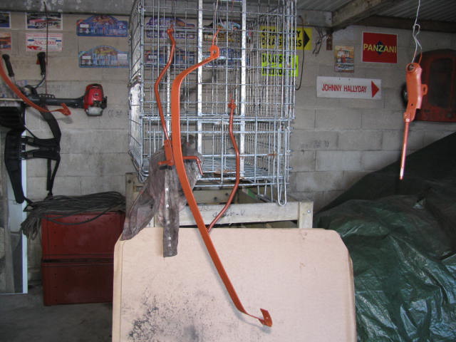

Le Go 51 Posté(e) le 22 février 2015 Auteur Signaler Posté(e) le 22 février 2015 suite : colonne de direction remontée , mise en peinture des tringleries de commande de boite manuelle et des brides de reservoir qu'un pote est en cours de fabrication "à l'identique" en PE (seule entorse à la pièce d'origine ) Citer
