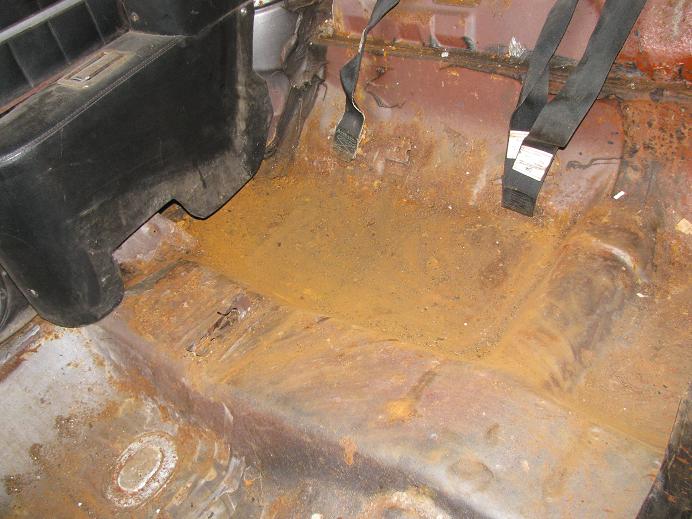

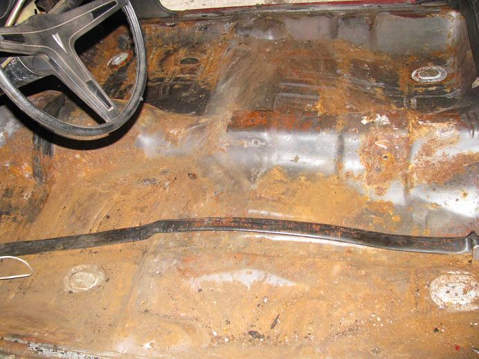

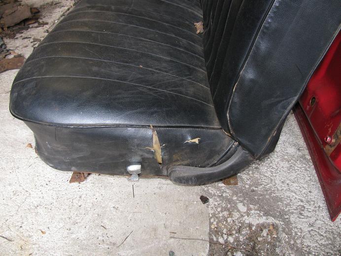

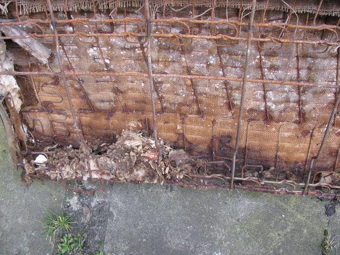

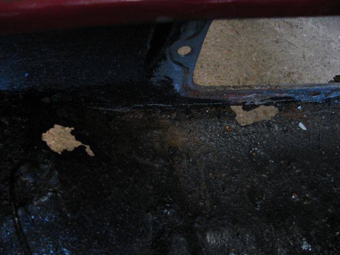

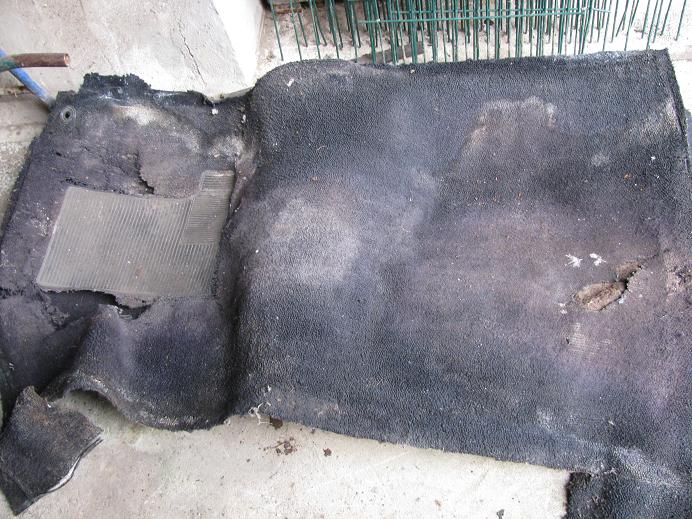

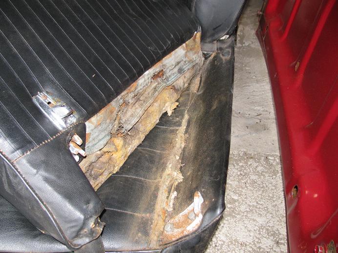

Le Go 51 Posté(e) le 12 mars 2011 Auteur Signaler Posté(e) le 12 mars 2011 bon , c'est parti pour le démontage : un capot portières moquettes HS sellerie a revoir il y avait du monde pas de trous dans les planchers baie de lunette moins pourrie que prévu c'est tout pour le moment , je retourne au démontage . Citer
Le Go 51 Posté(e) le 12 mars 2011 Auteur Signaler Posté(e) le 12 mars 2011 j'ai pris les compressions , tout les cylindres donnent à peu près le même résultat aux environs de 8.5 bar . 8.4 pour le plus faible , 8.8 pour le plus elevé . pour moi c'est pas mal , qu'en pensez vous ? Citer

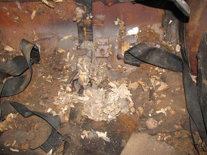

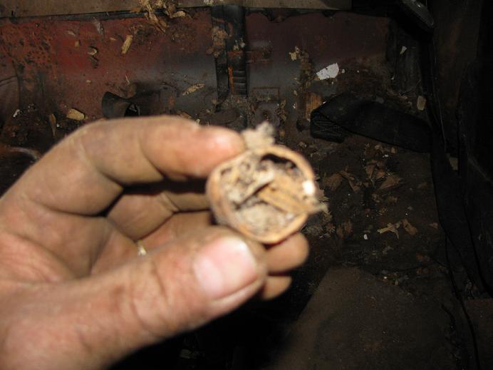

Ricky Chocx Posté(e) le 12 mars 2011 Signaler Posté(e) le 12 mars 2011 YESSSSSSS !!! ...persuadé qu'elle était pas si rouillée c'te turie !!! ...pas de trou dans le planché ça en dit long déjà !!! ...et pour la compréssion faut demander aux experts...mais vu de ma fenêtre, ça me parait bon ! ...sinon, c'est quoi que tu tiens dans la main ? ...l'image est floue, mais n'est ce pas un crane de souris ?!? ...ça aussi c'est bon signe ! Citer
STG Posté(e) le 12 mars 2011 Signaler Posté(e) le 12 mars 2011 Pas si rouillée que ça la gosse. Pour les compressions c'est homogene et ça semble OK. Y'a eu une colonie de souris dans la voiture, elle a due etre a l'arret un bon moment Citer
Spécial 61 Posté(e) le 12 mars 2011 Signaler Posté(e) le 12 mars 2011 Merci mon bon go pour ces premières photos. Pour ce qui est de la mécanique et donc de ton taux de compression, je laisse la parole aux experts Citer

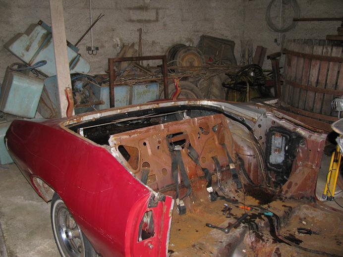

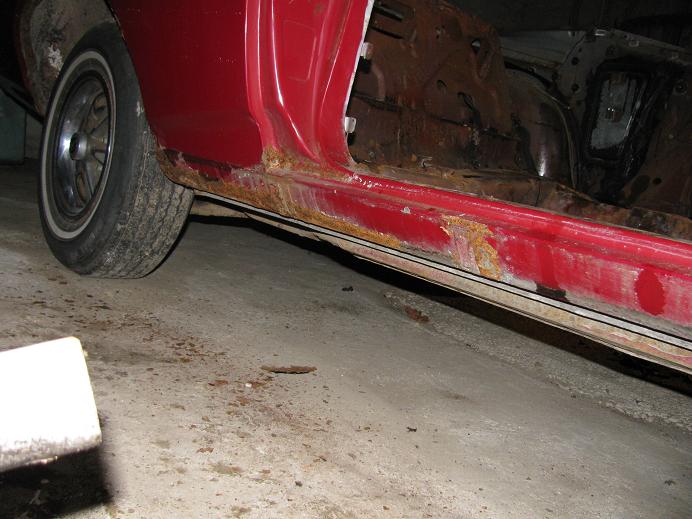

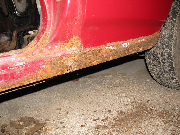

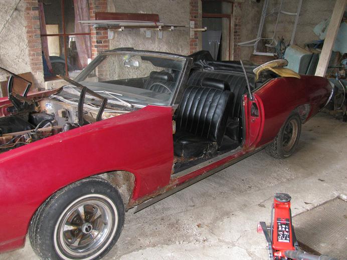

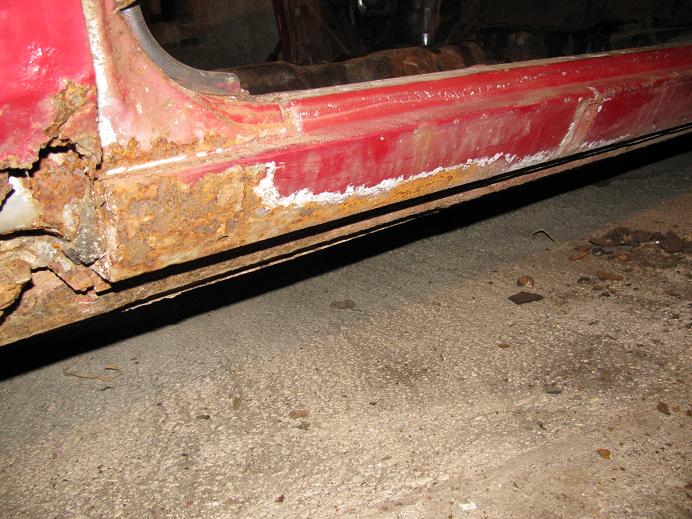

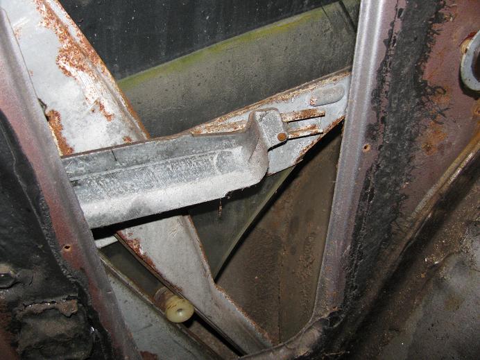

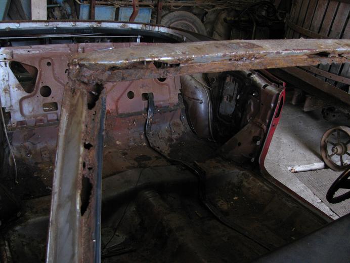

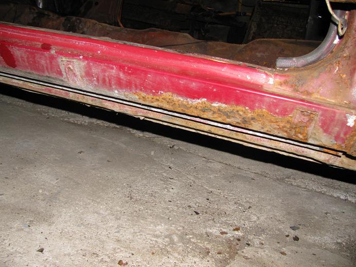

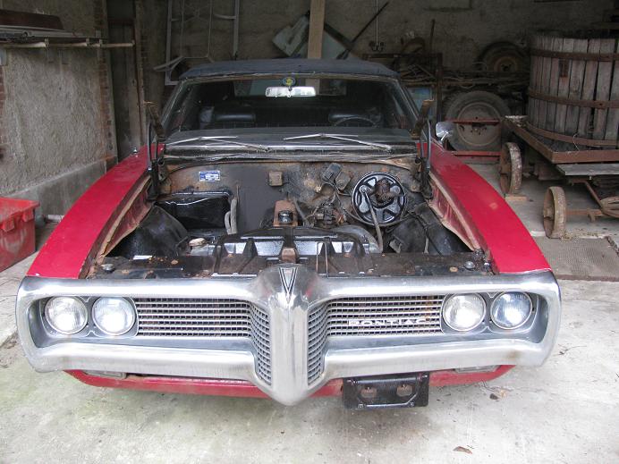

Le Go 51 Posté(e) le 12 mars 2011 Auteur Signaler Posté(e) le 12 mars 2011 non ricky , c'est pas un crâne , c'est un stock de noix , sinon pour le dessous je vais voir ce que je peux faire sinon il faudra attendre que je la retourne . la suite : capote et vitrages déposés bas de caisses (pas percés ) voilà , c'est bien comme ça pour aujourd'hui , je vais me laver la pastille et le reste car j'en ai pris plein la tronche . Citer
Nick Posté(e) le 12 mars 2011 Signaler Posté(e) le 12 mars 2011 Ah ouais, tu démontes tout d'un bloc ! Courageux Le Go Ben je reste sur mon idée de départ, elle valait largement le coup cette Ponpon. Trop cool Citer
Le Go 51 Posté(e) le 12 mars 2011 Auteur Signaler Posté(e) le 12 mars 2011 ouais , je vire tout l'intérieur , capote , par chocs , face avant , moteur . on verra après si je refais les ailes avant sur place ou si je décide d'en commander des neuves . si j'en commande des neuves , je continuerai le démontage des ailes avant pour pouvoir commencer a travailler la caisse . je vais peut être fabriquer une rôtissoire , à voir ... Citer
Ricky Chocx Posté(e) le 12 mars 2011 Signaler Posté(e) le 12 mars 2011 ouais , je vire tout l'intérieur , capote , par chocs , face avant , moteur .... ...en parlant de photo... ...je te conseille vivement de prendre une photo de "tout" ce que tu démonte "avant" de le démonter ! ...ça sert toujours à un moment donné... Citer
rat rod Posté(e) le 12 mars 2011 Signaler Posté(e) le 12 mars 2011 Génial ! En effet, elle semble bien valable cette Ponpon ... Courage ! Et merci pour les photos ..! Citer
Le Go 51 Posté(e) le 12 mars 2011 Auteur Signaler Posté(e) le 12 mars 2011 Ah ouais, tu démontes tout d'un bloc ! Courageux Le Go Ben je reste sur mon idée de départ, elle valait largement le coup cette Ponpon. Trop cool Génial ! En effet, elle semble bien valable cette Ponpon ... Courage ! Et merci pour les photos ..! merci les copains , il me semblait bien également qu'elle valait le coup même si un peu chère . ...en parlant de photo... ...je te conseille vivement de prendre une photo de "tout" ce que tu démonte "avant" de le démonter ! ...ça sert toujours à un moment donné... yes ricky , c'est ce que je fais par exemple pour les vitrages mais je ne post pas tout . Citer

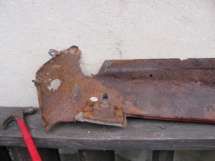

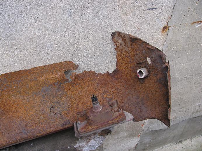

Olds 60's Posté(e) le 12 mars 2011 Signaler Posté(e) le 12 mars 2011 elle est nickel, même pas de gros trous sous la moquette pour les ailes à ta place je les referais, c'est pourri qu'en bas, c'est tout plat juste un peut cintré, tu découpes au dessus et tu remet un bout de tôle tout le bas en prenant le bout pourrie comme gabarie ca coute rien d'essayer, si tu vois que t'arrive pas il serra temps d'en commander à ce moment là. sinon pour les portières, tu as repéré la position des charnières? car pour ré alignées les portes bonne chance... Citer
Le Go 51 Posté(e) le 12 mars 2011 Auteur Signaler Posté(e) le 12 mars 2011 oui pour les ailes , je vais essayer dans un premier temps de les refaire mais c'est un peu plus compliqué que ça car il y a deux courbes successives (en gros un S ) et le morceau du bas est inexistant mais je vais essayer pour me guider de remodeler le bas avec du Mortier Adhésif Plaques de platre pour m'en servir de galbe . je l'ai déjà fait pour refaire des caches moyeux en fibre sur mon ancien 4x4 . sinon pour les charnière , je n'ai déposé que les portières , les charnières sont encore sur la caisse . Citer
Nick Posté(e) le 12 mars 2011 Signaler Posté(e) le 12 mars 2011 Pas con d'utiliser du MAP pour former un galbe ! Courageux et ingénieux donc, Le Go...Tout ce qu'il me manque. Citer

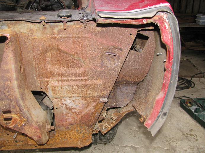

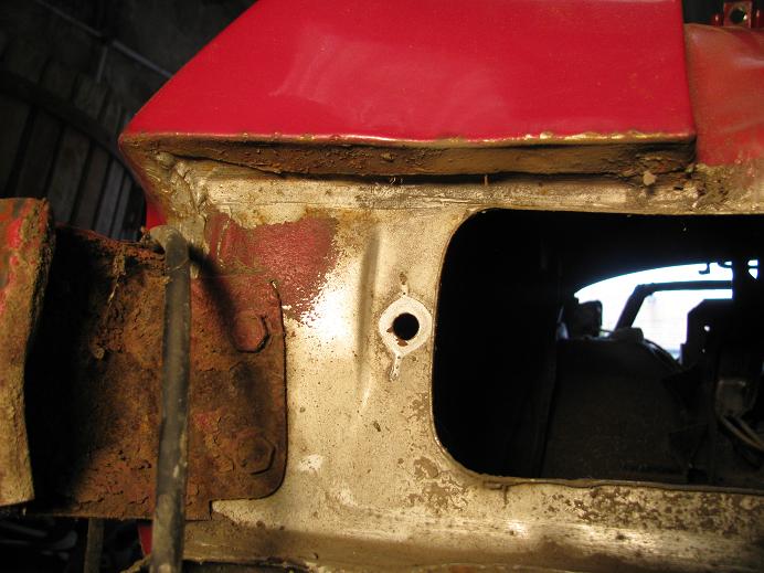

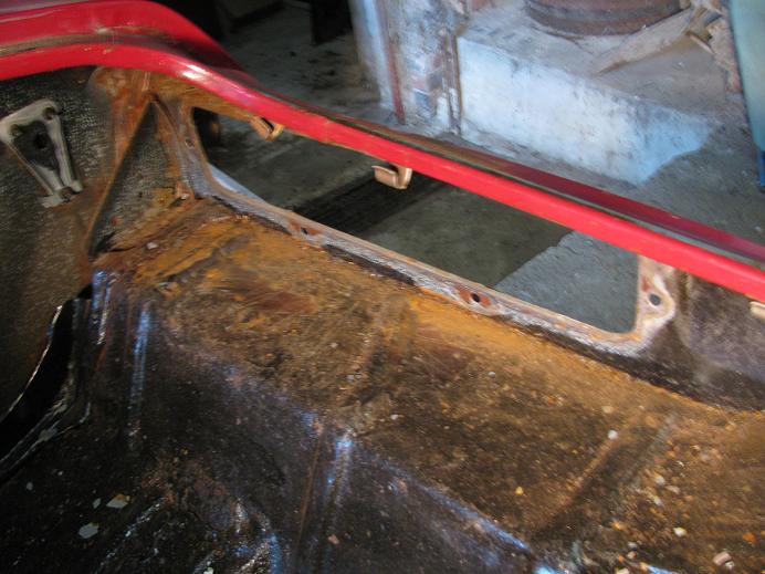

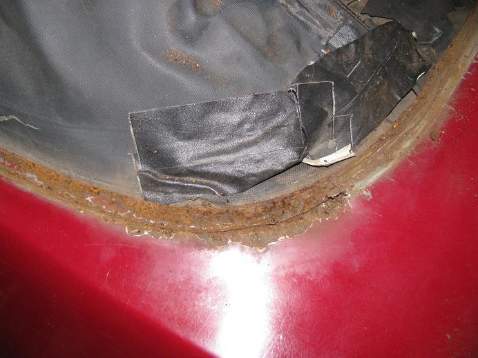

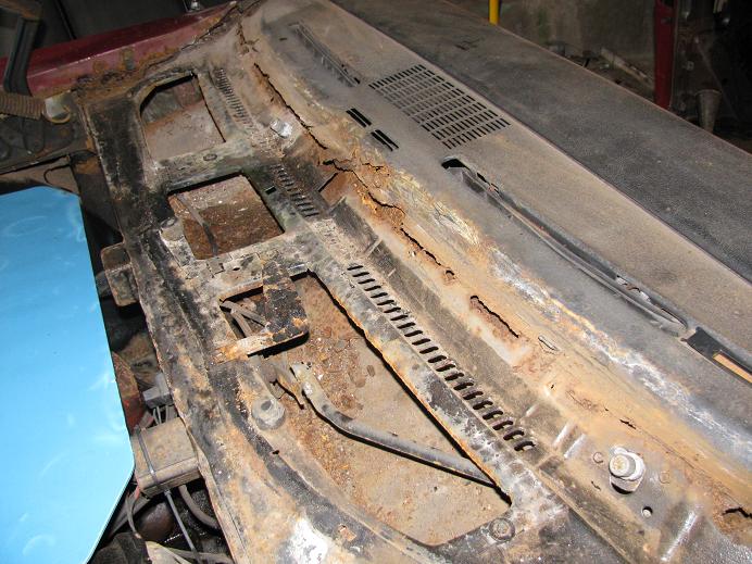

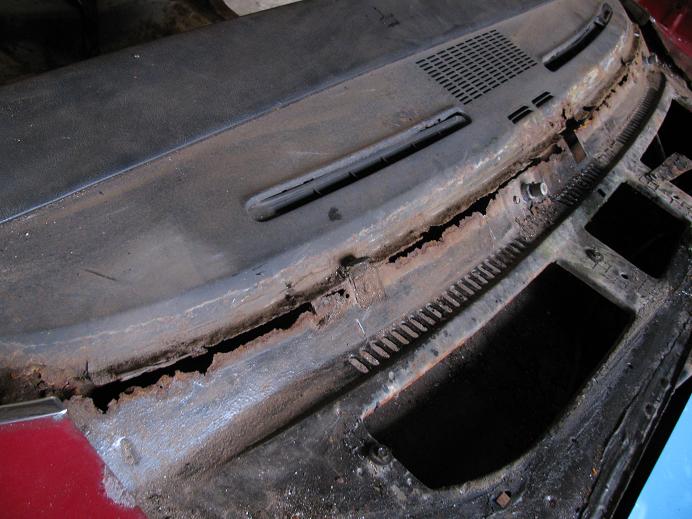

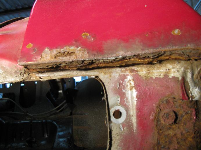

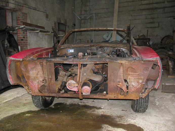

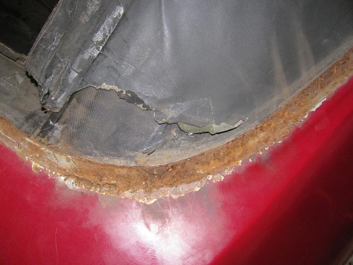

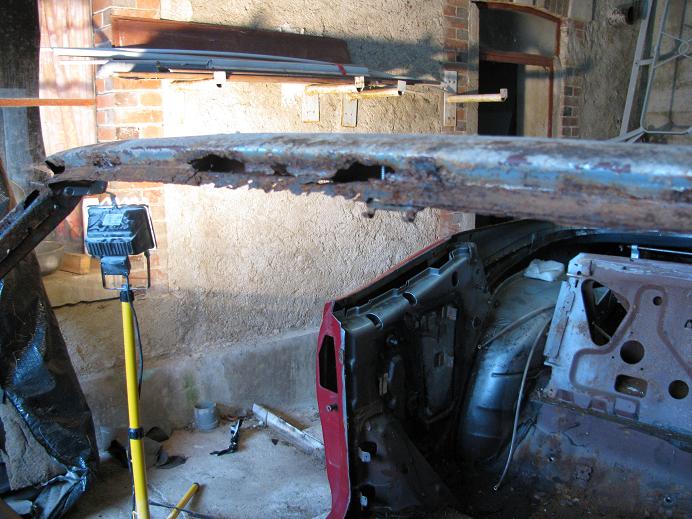

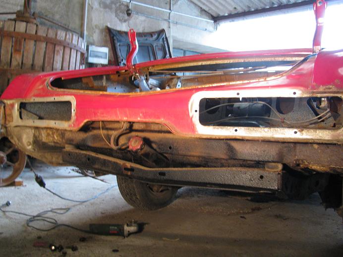

Le Go 51 Posté(e) le 13 mars 2011 Auteur Signaler Posté(e) le 13 mars 2011 merci les gars voici la suite : vous vouliez de la rouille ?? baie de pare brise bouclier avant ailes et face avant , on a vu pire fond de coffre un peu percé à gauche pas percé à droite cul un peu bouffé à droite pas bouffé à gauche voila , c'est bien comme ça pour aujourd'hui , j'ai fais ça ce matin , pris une douche et reçu des clients , je vais me bauger avant l'arrivée d'autres clients ce soir car je suis cassé . la suite plus tard . Citer
Ricky Chocx Posté(e) le 13 mars 2011 Signaler Posté(e) le 13 mars 2011 ...ouai là c'est moins drôle ! ...ben va falloir patcher tout ça à l'étain !! ...y en a pas temps que ça à faire non plus... Citer
Nick Posté(e) le 13 mars 2011 Signaler Posté(e) le 13 mars 2011 J'en attendais pas moins, mais c'est pas insurmontable Citer
Tbird61 Posté(e) le 13 mars 2011 Signaler Posté(e) le 13 mars 2011 elle est comme neuve cette caisse Citer
