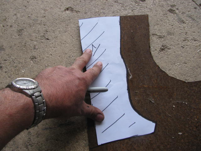

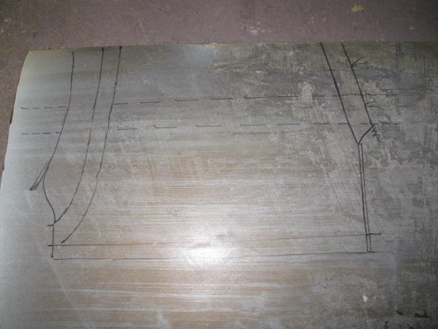

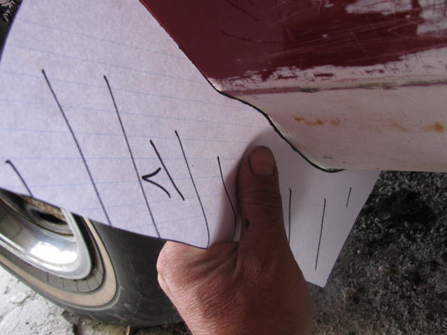

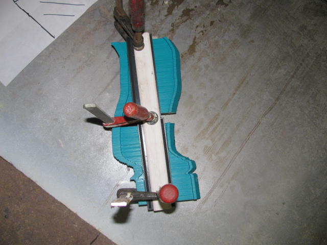

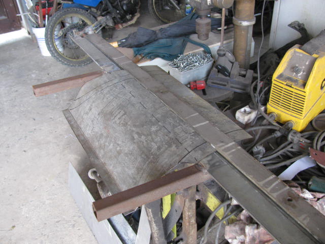

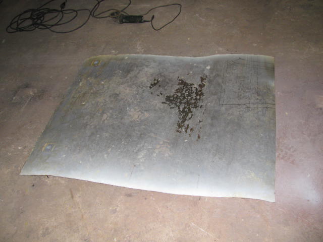

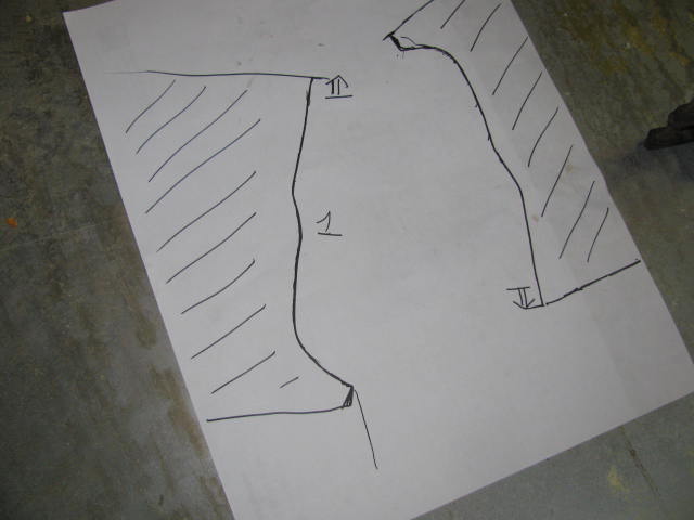

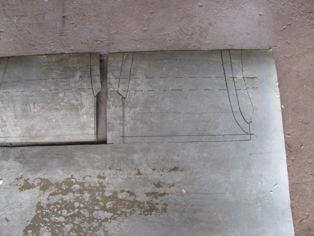

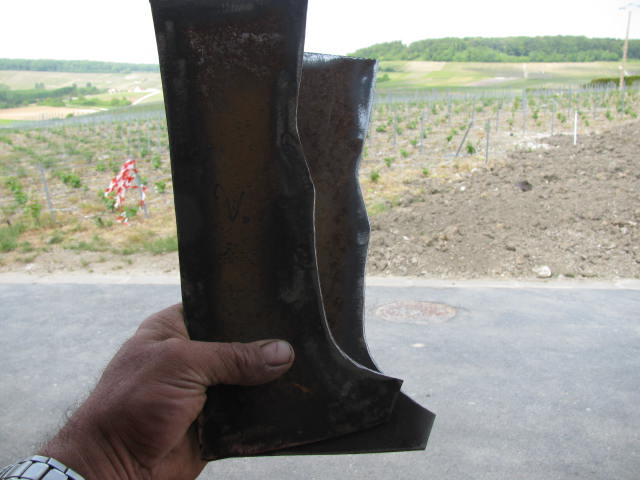

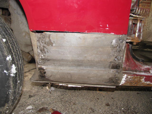

Le Go 51 Posté(e) le 30 avril 2011 Auteur Signaler Posté(e) le 30 avril 2011 PFIOU 10 pages de lectures!!!En tout cas tu fais du bon boulot continue, je te suis de près. Si je descend un de ses quatres je passerais te faire un coucou pas de problème , je suis là . bon un peu de boulot aujourd'hui . une tôle de chauffe eau : j'ai tracé en suivant un gabarit papier le morceau manquant prise des courbes de la forme et tracé sur papier essai sur place découpe d'un coté puis tracé du "négatif " découpe des gabarits puis de la tôle plieuse "maison " essai sur place (besoin de retouches mais ça sera pour une autre fois ) Citer
Olds 60's Posté(e) le 30 avril 2011 Signaler Posté(e) le 30 avril 2011 j'adore le travail artisanale bon boulot Vincent j'espère que tu as vider le chauffe eau avant de le découper Citer
Ricky Chocx Posté(e) le 30 avril 2011 Signaler Posté(e) le 30 avril 2011 ...MAZETTE !!!!! ...avec un ?!? ...chauffe eau !?! :blink: ...mais en fait tu nous cache bien ton jeu nomdidiou, c'est nickel !! ...tu déchire sa taule mon bon Go !!! Citer

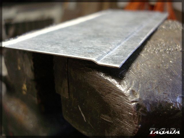

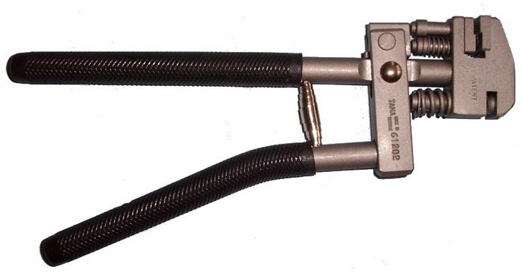

Chargie Posté(e) le 30 avril 2011 Signaler Posté(e) le 30 avril 2011 'tain je suis sur le cul Tu nous avais bien caché ton jeu!!! Bon boulot! Perso je l'aurais fais un peu plus grand et fais un bord avec une pince à soyer Citer

Ricky Chocx Posté(e) le 30 avril 2011 Signaler Posté(e) le 30 avril 2011 ...pince à soyer kesaco ??? Citer
Le Go 51 Posté(e) le 30 avril 2011 Auteur Signaler Posté(e) le 30 avril 2011 'tain je suis sur le cul Tu nous avais bien caché ton jeu!!! Bon boulot! Perso je l'aurais fais un peu plus grand et fais un bord avec une pince à soyer en haut pour souder l'un sur l'autre ? j'ai vu pas mal d'endroits ou l'on conseille plutôt le bord à bord ... va savoir ... Citer

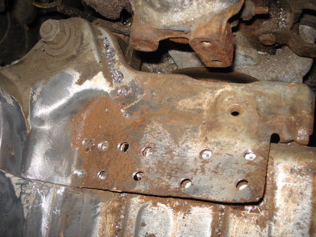

Plymouth 16 Posté(e) le 30 avril 2011 Signaler Posté(e) le 30 avril 2011 je sais pas si il y a mieux mais soudure par bouchonnage Citer

Olds 60's Posté(e) le 30 avril 2011 Signaler Posté(e) le 30 avril 2011 je sais pas si il y a mieux mais soudure par bouchonnage surtout pour un vigneron le bouchonnage c'est mieux, en plus il connait Citer

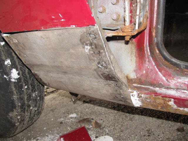

Jérémie Posté(e) le 30 avril 2011 Signaler Posté(e) le 30 avril 2011 C'est du très bon boulot Vincent mais tu vois je suis pas surpris En effet le soyage c'est pas mal car ça évite de souder bord à bord et évite les déformations mais tu peux t'en passer, tu peux faire un manchonnage! c'est le même principe que du soyage mais au lieu de le faire à la pince, tu pointes une tôle derrière la partie restante de la voiture au niveau de ta coupe en la faisant dépassée d'un cm voir un peu plus et tu vient poser ton patch par dessus comme ça tu soude la tôle du dessous en même temps que ta soudure bord à bord Suis je clair? Citer
Ricky Chocx Posté(e) le 30 avril 2011 Signaler Posté(e) le 30 avril 2011 ...soudure par bouchonnage kesaco ??? Citer

Trooper Phil Posté(e) le 30 avril 2011 Signaler Posté(e) le 30 avril 2011 Alors là, je suis sur le cul ! Et vas-y que j'te prends un vieux bout de chauffeau, et j'te fais une plieuse maison et j'te découpe ça tranquille pépère et j'te sors une pièce de carosserie neuve genre yapukasouderetapeindre !!! IL M'EPATE CE MEC, MAIS IL M'EPATE !!!! Citer
Le Go 51 Posté(e) le 30 avril 2011 Auteur Signaler Posté(e) le 30 avril 2011 C'est du très bon boulot Vincent mais tu vois je suis pas surpris En effet le soyage c'est pas mal car ça évite de souder bord à bord et évite les déformations mais tu peux t'en passer, tu peux faire un manchonnage! c'est le même principe que du soyage mais au lieu de le faire à la pince, tu pointes une tôle derrière la partie restante de la voiture au niveau de ta coupe en la faisant dépassée d'un cm voir un peu plus et tu vient poser ton patch par dessus comme ça tu soude la tôle du dessous en même temps que ta soudure bord à bord Suis je clair? très clair , je vais faire ça . merci jérémie , ne t'éloigne pas trop de ce topic car je vais souvent avoir besoin de tes connaissances . merci à tous pour vos compliments et encouragements . Citer
