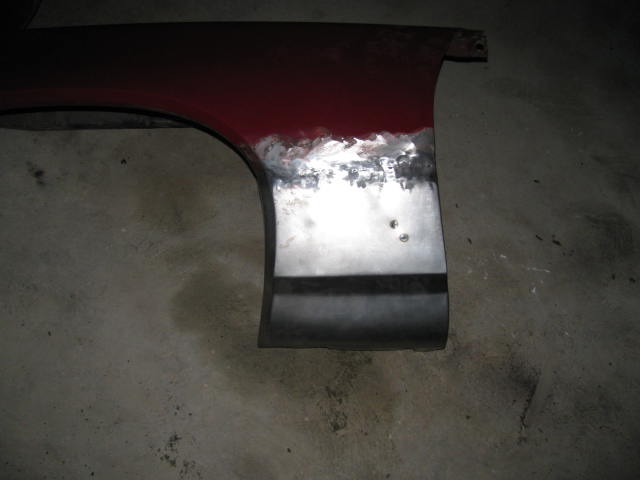

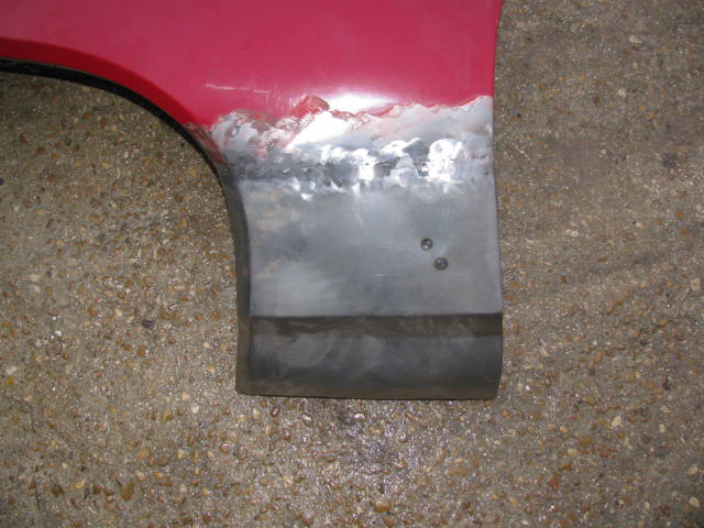

Le Go 51 Posté(e) le 18 février 2012 Auteur Signaler Posté(e) le 18 février 2012 premier patch d'aile avant gauche posé : prochaine étape : on démarre tranquillement . Citer
Olds 60's Posté(e) le 18 février 2012 Signaler Posté(e) le 18 février 2012 c'est les fameux patch que tu à commander? ou tu les as réaliser tout seul finalement? bon boulot en tout cas Citer
Le Go 51 Posté(e) le 18 février 2012 Auteur Signaler Posté(e) le 18 février 2012 ce sont ceux que j'ai acheté , pour le prix , ça ne valait pas le coup de s'emmerder . en revanche je referais maison l'autre coté de l'aile moins attaqué . Citer
Chargie Posté(e) le 18 février 2012 Signaler Posté(e) le 18 février 2012 Très bon boulot! Mais c'est quoi les points en plein milieu? Citer

Le Go 51 Posté(e) le 19 février 2012 Auteur Signaler Posté(e) le 19 février 2012 Très bon boulot!Mais c'est quoi les points en plein milieu? parceque j'ai fait deux point pour souder les renforts à l'interieur de l'aile . La classe vincent Bon, elle sera prête pour Lurcy alors j'en doute . Citer

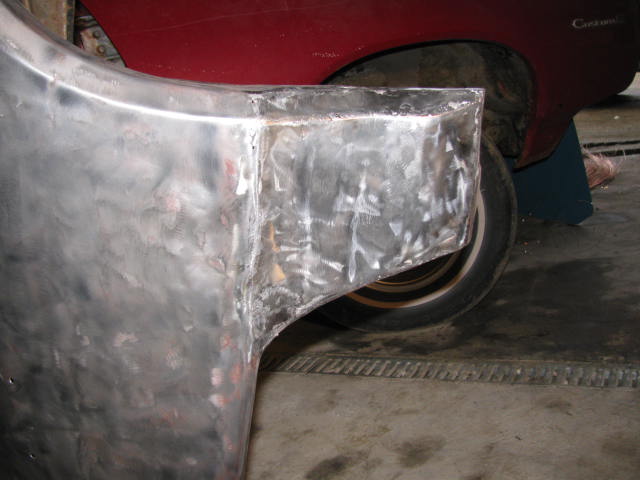

Le Go 51 Posté(e) le 25 février 2012 Auteur Signaler Posté(e) le 25 février 2012 bon ... on en est là aile à moitié réparée et décapée . question au carossiers , je galère avec mon mig et sur les patchs avants de l'aile il y a un ou deux micros trous , est ce que je peux appreter ou dois je essayer de combler à la soudure au risque de faire des trous ou des patés ? ce putain de mig me fais chier comme c'est pas permis . le fil se bloque en accordéon entre le dévidoir et l'entrée de la gaine , quelqu'un aurait -il une idée de quoi cette connerie pourrait provenir ? Citer
Lolo Posté(e) le 25 février 2012 Signaler Posté(e) le 25 février 2012 Les galets qui entraine le fil se sont décalés par rapport à la gaine...ça arrive souvent. Regardes aussi si tu n'as pas un pli à l'intérieur de la gaine vers son début...généralement on peut démonter les torches et sa gaine pour les trous trous, mets y plutôt une lichette de synto alu et ensuite tu apprêtes. Citer
Le Go 51 Posté(e) le 25 février 2012 Auteur Signaler Posté(e) le 25 février 2012 ok lolo , je vais regarder à cette histoire de galets . la gaine est neuve , je viens de la changer . par contre c'est une gaine acier , existe -il des gaines téflon et si oui , est ce mieux ? ok pour le synto alu . Citer

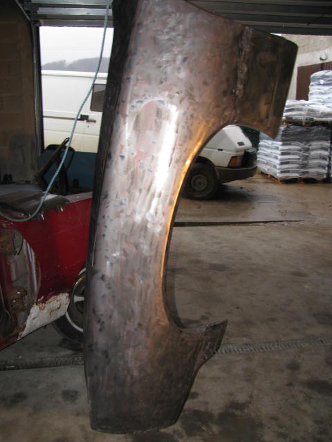

Le Go 51 Posté(e) le 25 février 2012 Auteur Signaler Posté(e) le 25 février 2012 sinon pour le décapage , j'utilise ça et je trouve que ça va vachement bien . je pense faire tout les elements comme ça un par un . j'ai passé une petite heure pour faire l'aile complete . Citer
black77 Posté(e) le 25 février 2012 Signaler Posté(e) le 25 février 2012 pour les micro trous si tu arrive pas a souder le mieux c est de mettre de l étain sans trop chauffer pour ne pas déformer la tole puis appret tu peut appreter ( attention a bien d ègraisser car il a toujour une legerement gras l etain ) pour ton mig tu a pas un bout de fil coincé dans la gaine ? Citer
Le Go 51 Posté(e) le 25 février 2012 Auteur Signaler Posté(e) le 25 février 2012 non il n'y a rien de coincé mais j'ai vraiment du mal à le regler et si par malheur le fil "tape " dans la tôle , ça accordéone aussi sec à la jonction entre la sortie des galets et l'entrée de la gaine . Citer
Lolo Posté(e) le 25 février 2012 Signaler Posté(e) le 25 février 2012 ok lolo , je vais regarder à cette histoire de galets . la gaine est neuve , je viens de la changer . par contre c'est une gaine acier , existe -il des gaines téflon et si oui , est ce mieux ? ok pour le synto alu . oui ça existe.....c'est mieux pour le déroulement du fil mais cà coute bonbon essayes de voir ces galets....la plupart des semis rencontre un jour ou l'autre des problèmes avec ces galets de mayrde tu as un réglage pour le pincement du fil...commences par là. sinon pour le décapage , j'utilise ça et je trouve que ça va vachement bien . je pense faire tout les elements comme ça un par un . j'ai passé une petite heure pour faire l'aile complete . je trouve ce produit un peu trop agressif pour des tôles fines...faut pas y aller trop fort pour ne pas enlever de matière. perso j'utilise ça: les lumières sur le disque servent à voir l'avancement du décapage de manière à enlever juste ce qu'il faut. mais bon si tu y vas comme quand tu caresses un cul, ça va le faire..........enfin ça dépend de tes caresses tu me diras Citer
Le Go 51 Posté(e) le 25 février 2012 Auteur Signaler Posté(e) le 25 février 2012 c'est vrai que c'est assez dur comme brosse mais vu que la tôle est assez épaisse , ça va . sinon le disque à lamelles ça va bien aussi mais ça coute assez cher egalement et c'est vite bouffé . j'en utilise des pleins (sans lumières ) pour meuler les soudures . il faut que je verifie ces saloperies de galets car c'est vraiment chiant et je suis sûr que c'est à cause de ça que j'ai du mal à regler mon poste et que je fais des soudures moyennes car le fil ne doit pas avancer regulièrement . Citer
Olds 60's Posté(e) le 25 février 2012 Signaler Posté(e) le 25 février 2012 bon boulot Vincent malgré tes petits soucis de poste. par contre laisse pas trop longtemps ton aile à nu, elle va se piquer rapidement surtout par ce temps humide. Citer
