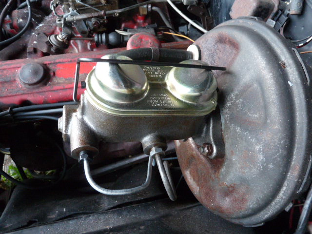

Chevy230 Posté(e) le 26 février 2011 Auteur Signaler Posté(e) le 26 février 2011 Je suis passé au garage faire un chtite photo Citer

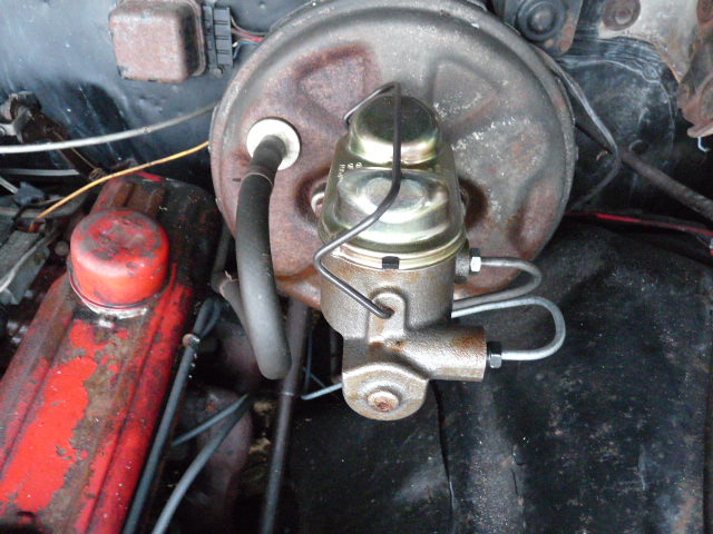

Chevy230 Posté(e) le 27 février 2011 Auteur Signaler Posté(e) le 27 février 2011 En effet c'était bien la bonne méthode.Voici une petite illustration Une fois le pontage effectué avec 2 morceaux de durites et les raccords ad'hoc et le MC purgé,j'ai rebranché mes canalisations et purgé mes freins selon la méthode classique.Un peu d'essence dans le réservoir,on réamorce le carbu et gazzzzz.Ma mémère vient d'effectué un petit tour de 5 km autour de chez moi pour vérifié que tout est OK.Elle vient d'effectuer sa première ballade après 31 ans d’arrêt.Il est trop content le Stéf. Je remercie encore Kingwood pour son aide précieuse et tonton Baron qui confirme la méthode J'aurais pu chercher longtemps ......... Citer
