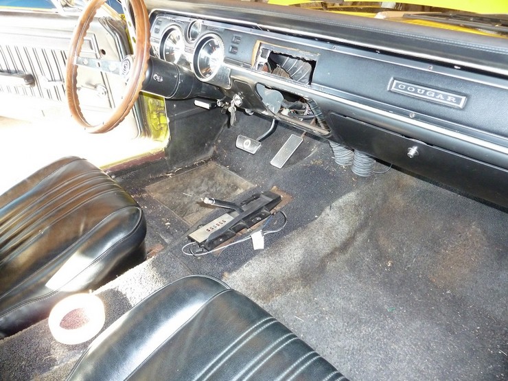

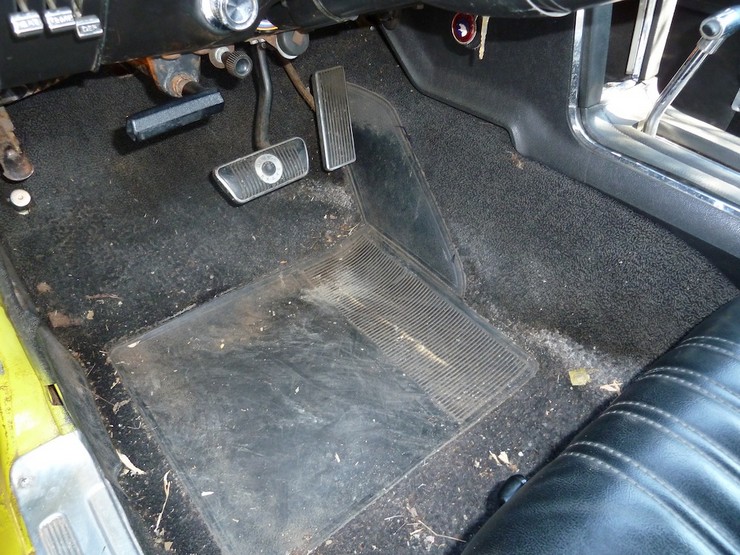

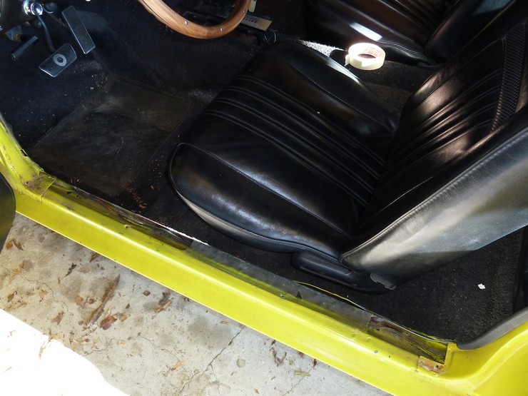

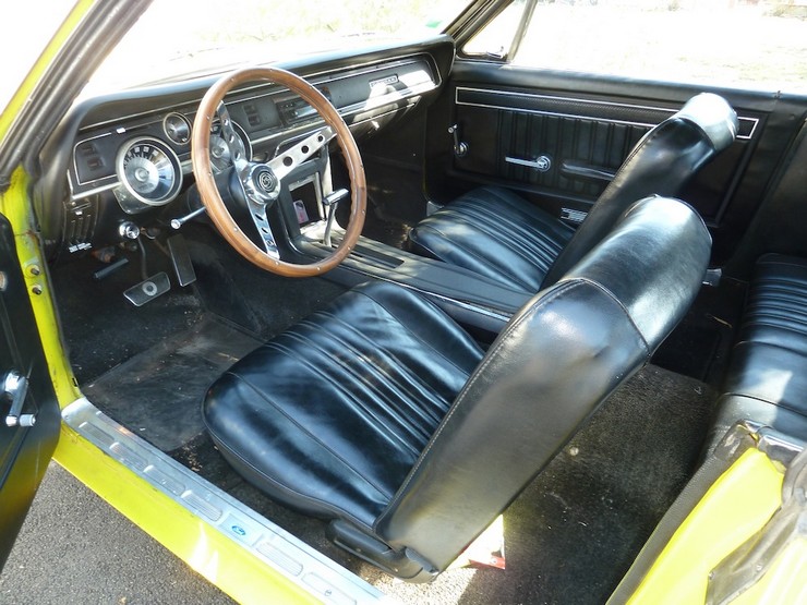

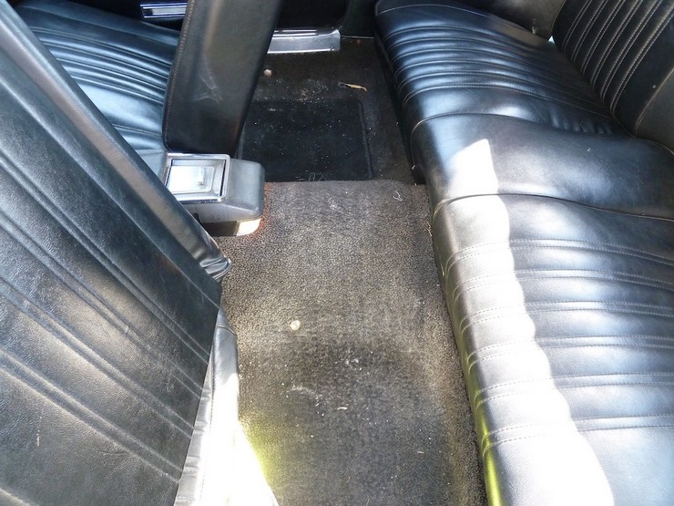

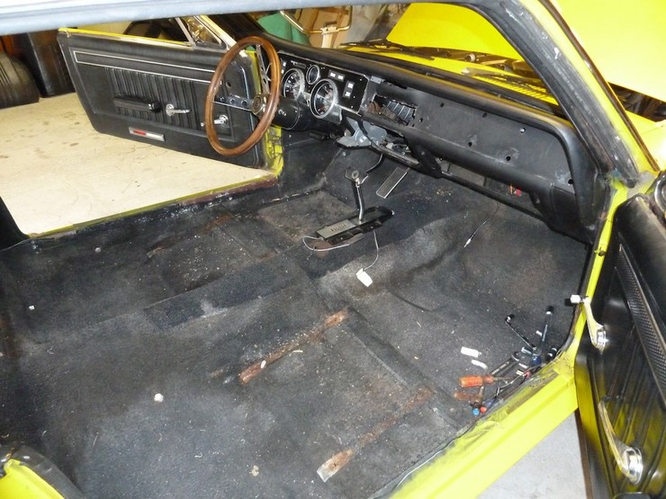

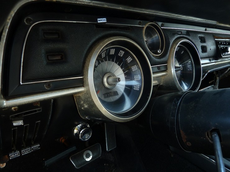

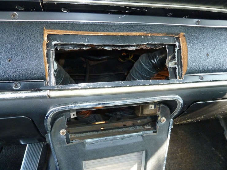

Vette31600 Posté(e) le 24 mars 2012 Auteur Signaler Posté(e) le 24 mars 2012 Amene toi xav, tu me dis quel week end tu es libre et on se fait sa tranquille a la maison :alcooliques: Bon pour le reste du gros taf, il faut revenir a l'episode precedent... Sympa hein? oui mais beau de loin, loin d'etre beau! La moquette et la plupart des plastiques sont passes, on vire au gris Le dashpad a souffert des annees passees dehors... Il evoque plus les plages hawaiennes qu'un tableau de bord... Le genre de truc qui me met hors de moi... le trou ils l'ont fait au burin au moins!! QUIZZ: de quelle voiture peut venir ce retro? j'en ai aucune idee lol Derniere fois qu'elle prenait le soleil! ......... ET C'EST PARTI!! Citer

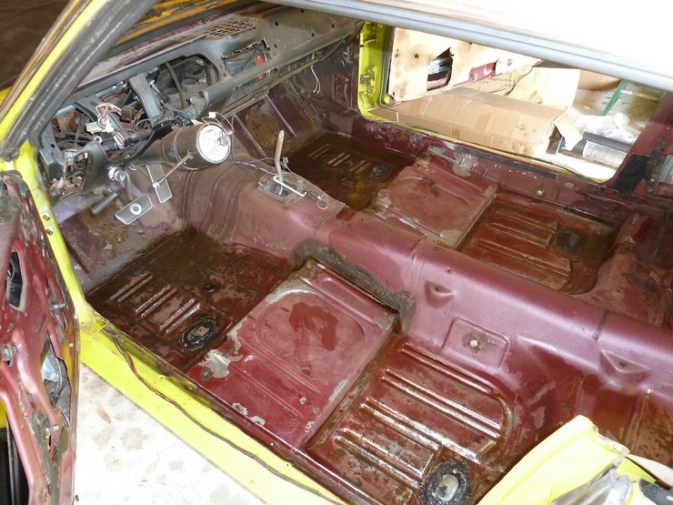

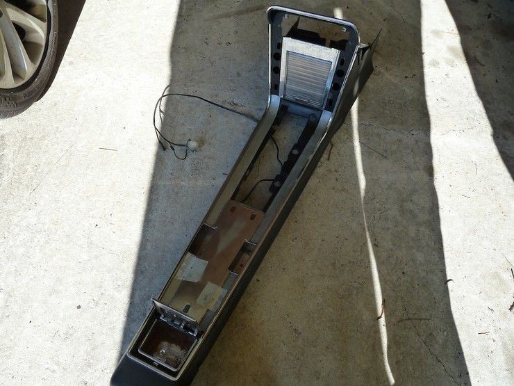

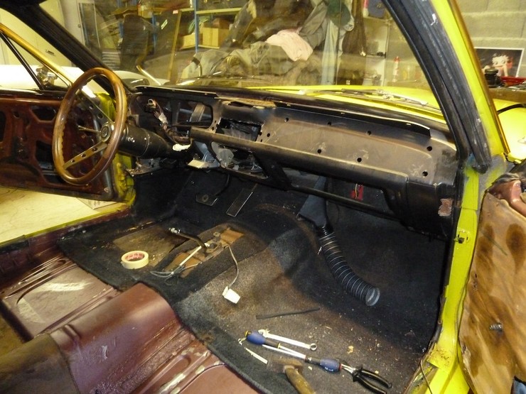

Vette31600 Posté(e) le 24 mars 2012 Auteur Signaler Posté(e) le 24 mars 2012 On se fournit bien en outils... et sa va chier!!! Les baguettes de seuil de portieres enlevees, sa lasse deviner quil va y avoir du taff en elec! pas un des fils ne va ou que ce soit, ils sont juste poses la raccordes a rien... Et hop les sieges!! Et hop le tableau de bord!! Sa demonte, sa demonte :alcooliques: Bonne nouvelle en tous cas, PAS UN ecrou ou vis n'a ete chiant, grippe, pas de vis mort... c'est plus facile qu'un meccano!! sa me confirme je pense que la caisse est bien saine et pas bidouillee :table: Citer

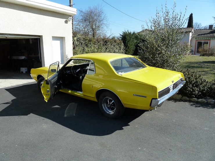

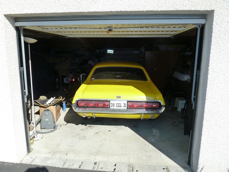

BiBtouch Posté(e) le 24 mars 2012 Signaler Posté(e) le 24 mars 2012 J'adore l'arriere de ton auto !!!! Elle a l'air super saine, c'est cool Citer

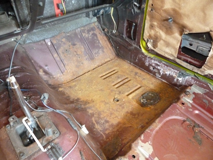

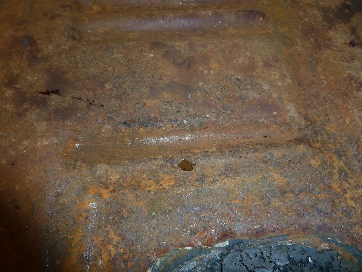

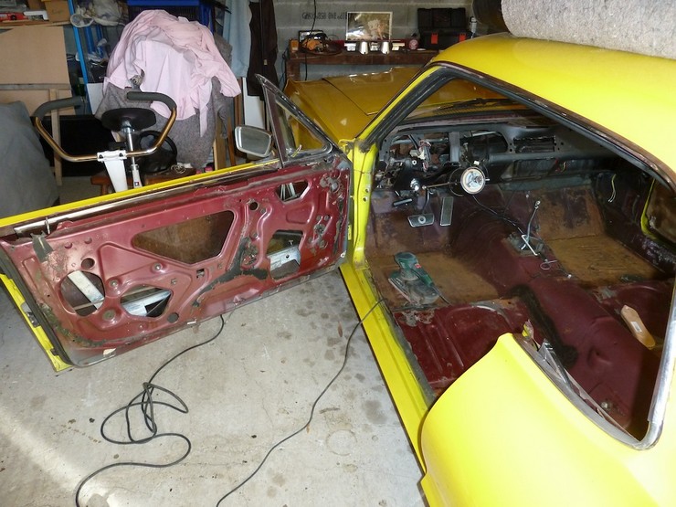

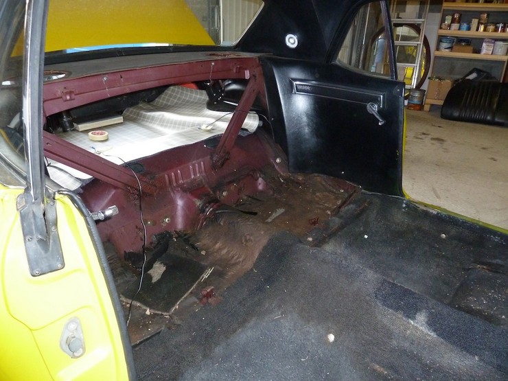

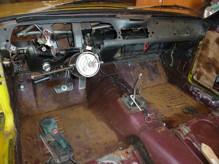

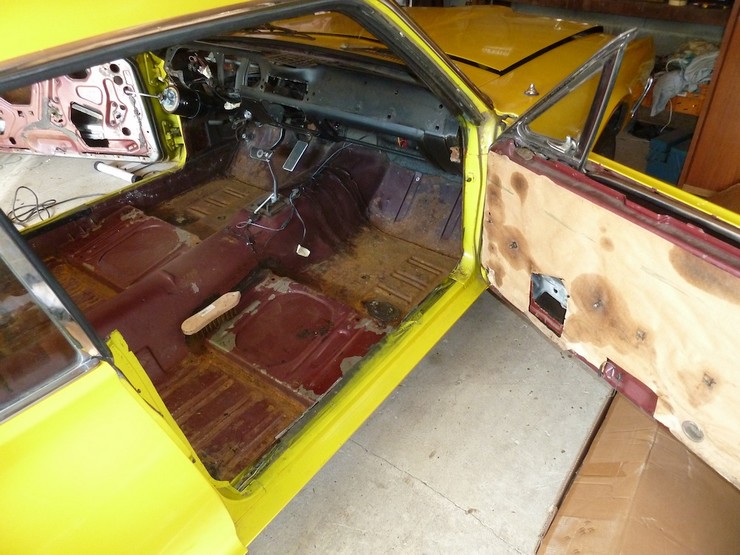

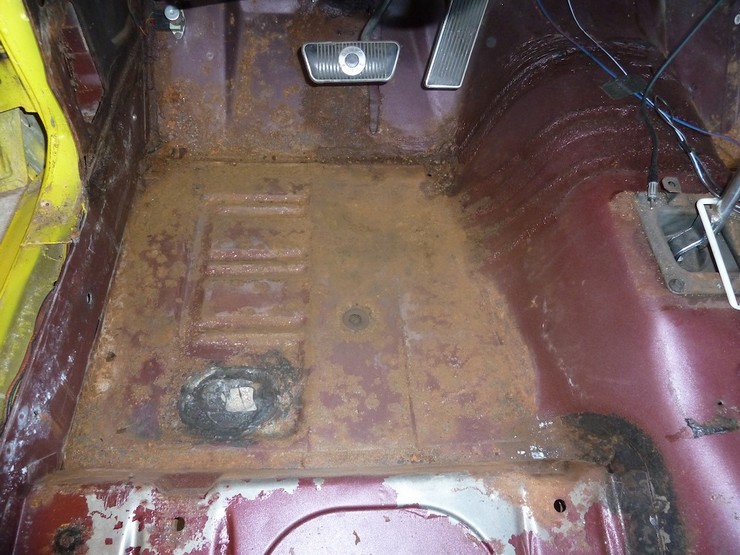

Vette31600 Posté(e) le 25 mars 2012 Auteur Signaler Posté(e) le 25 mars 2012 Bon moquette viree, et premier decapage a la brosse de fer... bilan j'ai un petit trou dans le plancher et deux trous a peine visibles... va falloir que je me mette a la soudure... mais j'ai peur que la tole ait ete attaquee trop et qu'elle soit plus assez solide... qu'en pensez vous? Citer
dizen45 Posté(e) le 25 mars 2012 Signaler Posté(e) le 25 mars 2012 good job çà me rappelle ma Cutlass,j'avais pareil,c'est long mais si je l'ai fait "you can do it" j'en avais chié surtout que j'avais fait çà l'été par plus de 30°c tu repars en Arizona?ah c'est bien çà tu pourras me choper quelques pièces Citer
Vette31600 Posté(e) le 25 mars 2012 Auteur Signaler Posté(e) le 25 mars 2012 En effet c'est long, mais c'est le sourire aux levres toute la journee!! par contre mes trous m'inquietent donc si quelqu'un a des tuyaus... Je pense aussi passer tout le produit au rustol... y a t'il de meilleurs produits, est-ce seulement une bonne idee? Avec plaisir Dizen! tu avais tout recu pour finir de la derniere fois? Citer
Chevy230 Posté(e) le 25 mars 2012 Signaler Posté(e) le 25 mars 2012 Oh pinaise cela bosse dur.Sacré boulot que tu viens de commencer.Quel travail de goré celui pour le tableau de bord.... Citer
Cal3b Posté(e) le 25 mars 2012 Signaler Posté(e) le 25 mars 2012 moi j'ai mis plusieurs couches de rustol, puis une peinture antirouille et des plaques s’insonorisant caoutchouc à faire fondre de chez AD. pour les trous, ce n'est pas gravissime... moi je n'a rien fait j'en avait aussi des minuscules. Citer
Jean Posté(e) le 26 mars 2012 Signaler Posté(e) le 26 mars 2012 salut moi moi je pense qu'il faut gréffé de la tole si c'est troué /ou de la dentelle! sinon les produit restom sont pas mal.pour traité et protégé après avoir bien nettoyé Dérouillant Phosphatant Puissant bien rincé abondamment bien séché (acéton ) il y a un primer puis peinture époxy 2couches attention c'est nocif ,faire ça dans une pièces bien aéré comme a dit Cal3b chez AD il y a du R99 (kit de 4 plaques goudron insonorisante) Citer

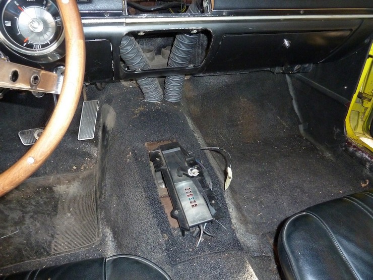

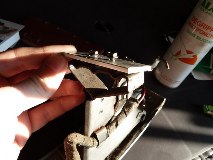

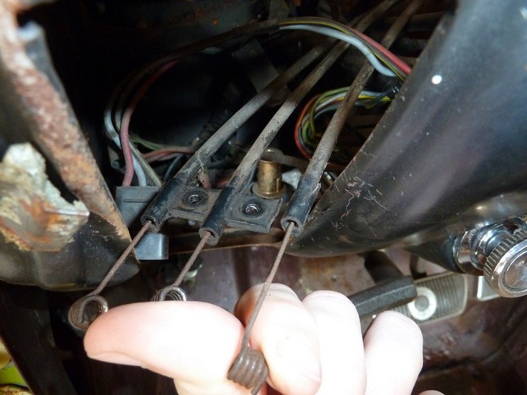

Vette31600 Posté(e) le 28 mars 2012 Auteur Signaler Posté(e) le 28 mars 2012 Salut! D'abord merci pour vos conseils! Pour ce qui est de souder de la tole je vais pas me lancer la dedans. Apres avoir verifie au tournevis en tappant sur toutes les zones ou la rouille apparaissait (sa passe ou sa casse), la tole est bien solide, meme autour du petit trou. Dans la mesure ou c'est pas de la dentelle, je vais m'absenir de soudure, en revanche je veux pas de trous donc je ferai un patch a la fibre. Premiere couche de rustol passee aujourdhui et j'ai aussi essaye de voir pour reparer mes commandes de chauffage... Voici mon probleme Comment puisje reparer ce vieux truc en plastic? je pense que les coller ne serait pas franchement efficace... :/ Sinon voila ou j'en suis Citer
Chevy230 Posté(e) le 28 mars 2012 Signaler Posté(e) le 28 mars 2012 Tu fais un sandwich avec 2 plaques metalliques percées Citer
Vette31600 Posté(e) le 28 mars 2012 Auteur Signaler Posté(e) le 28 mars 2012 Super merci beaucoup pour l'idee!! J'ai decoupe un morceau d'alu que j'ai perce pour aller avec les vis de fixation d'origine, sa devrait tout tenir en serrant Putain les gars c'est vraiment genial de se sentir soutenu, on se sent moins con quand on est une bille Citer
Chevy230 Posté(e) le 28 mars 2012 Signaler Posté(e) le 28 mars 2012 Trés bien jeune padawan.Guidé par la force tu es HS:Pour la bouffe je suis en train de voir avec madame Citer
Guss Posté(e) le 4 avril 2012 Signaler Posté(e) le 4 avril 2012 Du gros boulot que tu commences la! Elle est saine ta voiture! Pour les deux trois petits trous, je ne mettrai pas de fibre si j'étais toi. Je me réjouis de voir le taff sur le tdb, parce que je vais devoir passer aussi, vu que le miens est sensiblement dans le même état que le tien. Citer
Vette31600 Posté(e) le 4 avril 2012 Auteur Signaler Posté(e) le 4 avril 2012 Du gros boulot que tu commences la! Elle est saine ta voiture! Pour les deux trois petits trous, je ne mettrai pas de fibre si j'étais toi. Je me réjouis de voir le taff sur le tdb, parce que je vais devoir passer aussi, vu que le miens est sensiblement dans le même état que le tien. Hello l'ami! comment tu les boucherais les trous toi alors? si je mets rien l'humidite et la flotte pourra toujours s'infiltrer :/ Citer
Caram Posté(e) le 4 avril 2012 Signaler Posté(e) le 4 avril 2012 perso je gratterais tout ça jusqu'à retrouver de la tôle saine partout... puis après si t'es pas à l'aise ou pas équipé pour les patchs soudés ou le rebouchage direct à coups de soudure, la fibre reste une solution qui est très propre si c'est bien réalisée ! En tout cas je trouve ça moins crade de reboucher à la fibre proprement avec un bon traitement que de laisser les trous... Citer
Gecko Posté(e) le 4 avril 2012 Signaler Posté(e) le 4 avril 2012 par contre si tu utilises de la fibre faut absolument qu il n'y ait plus un bout de morceau rouillé parce que même en traitant en général ca revient... (experience de restau a la con sur une vielle camionnette) Citer
Vette31600 Posté(e) le 4 avril 2012 Auteur Signaler Posté(e) le 4 avril 2012 par contre si tu utilises de la fibre faut absolument qu il n'y ait plus un bout de morceau rouillé parce que même en traitant en général ca revient... (experience de restau a la con sur une vielle camionnette) C'est ce dont j'ai peur... J'ai passe des heures avec la brosse metallique, puis avec la ponceuse (au 60 c'est plutot bien abrasif) avec finition a la main dans les arrondis... et il y a toujours une espece de pellicule de rouille... Je l'ai gave avec une bonne couche de rustol et compte en mettre une deuxieme... tu crois que sa reviendra quand meme? Pour ce qui est de la soudure en fait je m'y connais absolument pas et n'en ai jamais fait donc c'est plutot tendu, c'est pour sa que j'en etais venu a la fibre de verre... Citer
Gecko Posté(e) le 4 avril 2012 Signaler Posté(e) le 4 avril 2012 non ca peut tenir qd même un bout de temps avant que ca ressorte (la réparation que j avais fait avait cloqué au bout de 2ans aujourd hui ca fait 6 ans que je l ai fait la réparation tient quand même en plus tu t en fous un peu c est pas de la carosserie (donc pas visible) Citer
Guss Posté(e) le 4 avril 2012 Signaler Posté(e) le 4 avril 2012 Et ton père, il ne sait pas souder ? Perso chaque fois que je dois souder un truc c'est SOS papa joseph En fait, la fibre c'est pas un mal, le problème c'est que tu ne peux pas voir ce qui se passe en dessous.. Si ton plancher est attaqué ou pas.. A ta place je trouverai un mec qui me ferai deux trois points de soudure quand même. A toi de voir Citer
Vette31600 Posté(e) le 4 avril 2012 Auteur Signaler Posté(e) le 4 avril 2012 non ca peut tenir qd même un bout de temps avant que ca ressorte (la réparation que j avais fait avait cloqué au bout de 2ans aujourd hui ca fait 6 ans que je l ai fait la réparation tient quand même en plus tu t en fous un peu c est pas de la carosserie (donc pas visible) Oui c'est sur sa se voit pas, mais vu que je m'y invetis j'aimerais que le boulot soit fait du mieux possible, sans attendre non plus un show car lol Disons que mon pere et le bricolage... Sa fait beaucoup! Je pense que je vais essayer de trouver un soudeur dans mon relationnel oui sa me permettrait d'apprendre quelques notions en plus sa fera pas de mal Citer
