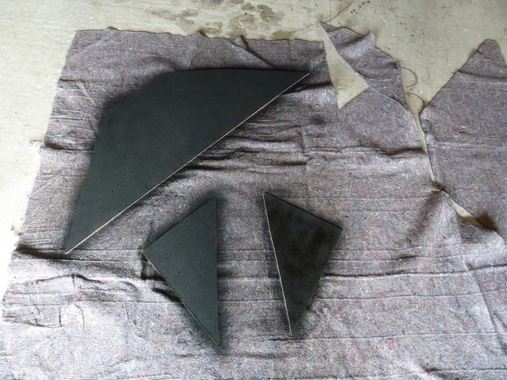

Vette31600 Posté(e) le 9 avril 2012 Auteur Signaler Posté(e) le 9 avril 2012 Hello les amis!! Merci pour les conseils me donnant le choix entre environ 15 solutions lol J'ai ete voir un carrossier pour mon trou, et il m'a conseille la resine... Sa sera donc rebouchage a la resine, j'ai ni les connaissances, ni le matos, ni la motivation, ni le temps pour me mettre a souder ou decouper, tout sa pour un trou de meme pas un centimetre, et avec une tole bien solide autour. De toutes facons elle finira en carrosserie puisqu'il faudra refaire une peinture, on fera un topo a ce moment la voir si sa a gangraine ou si c'est reste stable... Aujourd'hui j'ai donc economise de l'argent en me fabriquant une separation de coffre /banquette arriere... Je sais c'est pas du Barris, mais sa me fera economiser un peu et sa aura le meme effet les plaques de contreplaque sont recouvertes de feutrine pour eviter les vibrations et pour isoler un peu mieux Citer

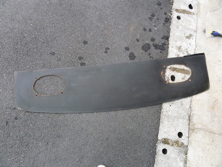

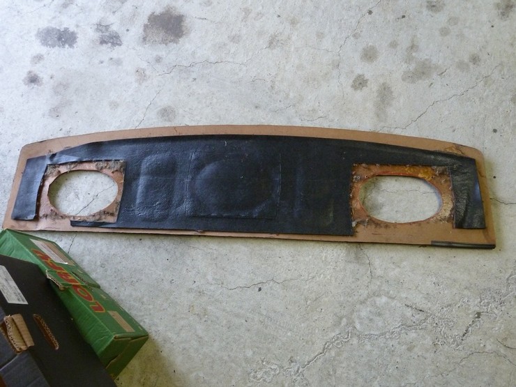

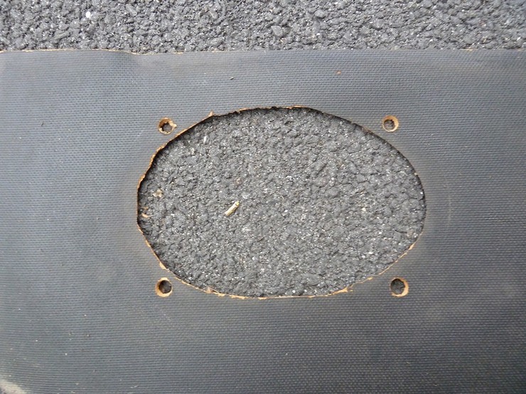

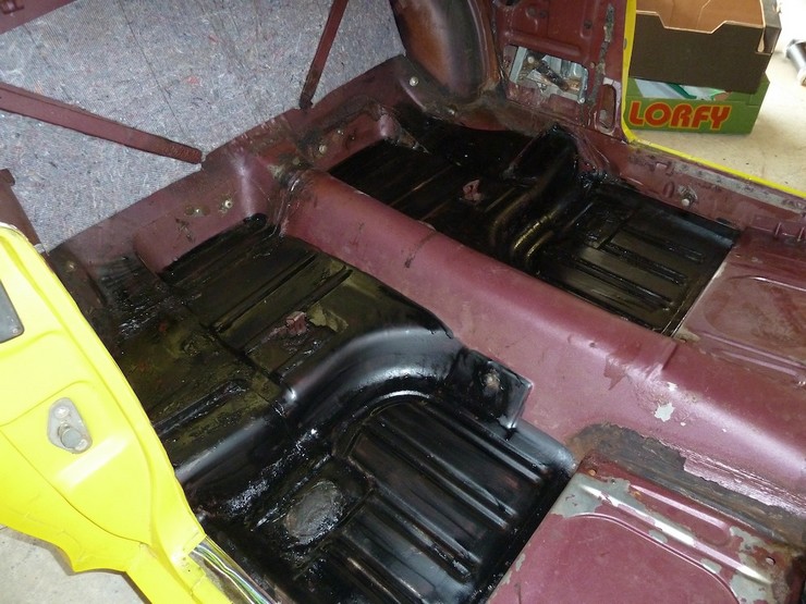

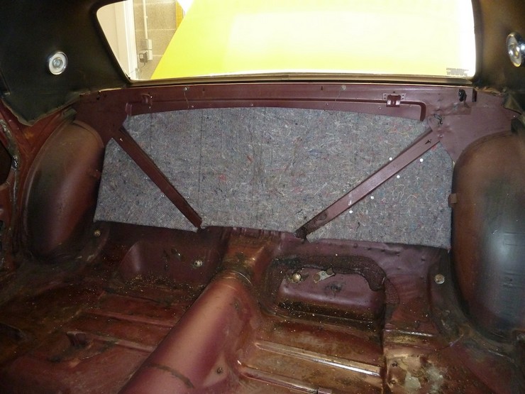

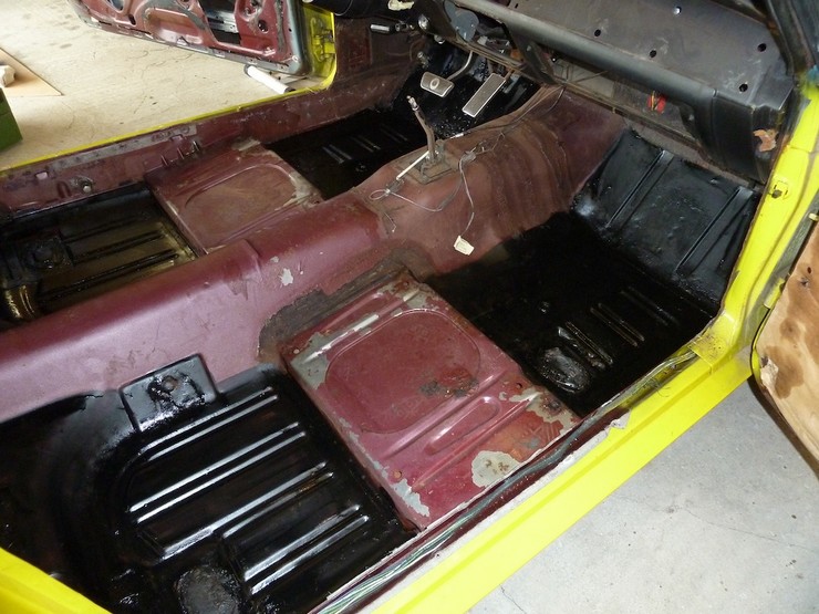

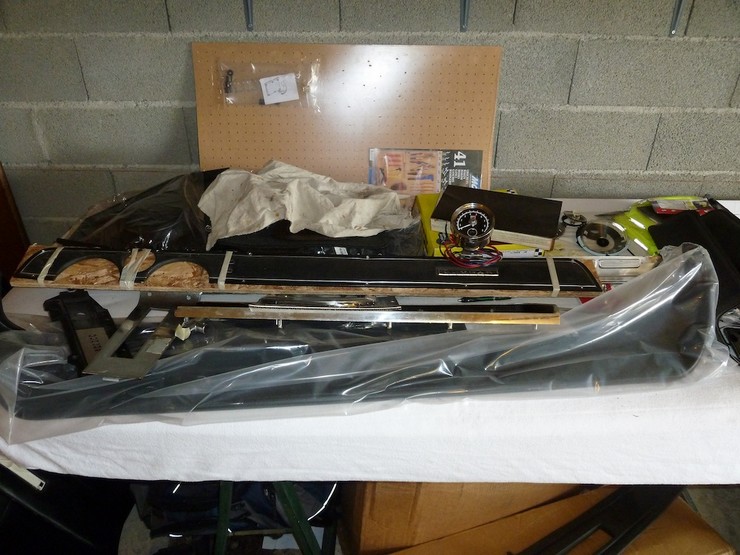

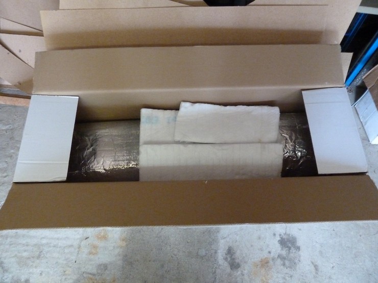

Vette31600 Posté(e) le 21 avril 2012 Auteur Signaler Posté(e) le 21 avril 2012 Hello!! Aujourd'hui petits travaux sur la Cougar! Passage des planchers a la peinture noire antirouille/blackson La plage arriere que j'avais demonte, l'isolant d'origine est recolle en place... au vu de la decoupe, il devait y avoir un 3e speaker en option!!! La voila nettoyee (je vais quand meme la repeindre). Il a fallu agrandir les trous pour les nouvelles grilles, plus larges... Voila ce qui va servir d'isolant thermique, histoire de pas mourrir cuits cet ete... C'est de l'isolant de cheminee, offert par un copain du metier Et sa c'est mon stock de pieces qu'il va falloir remonter!! La suite demain!! Citer
Chargie Posté(e) le 22 avril 2012 Signaler Posté(e) le 22 avril 2012 Pour tes speaker, c'est pas en fonction de la sono? Deux latéral comme toi ou un seul, central. Et entre les découpe et le central c'est quoi les autres traces? Citer
Vette31600 Posté(e) le 22 avril 2012 Auteur Signaler Posté(e) le 22 avril 2012 Sa doit etre sa en effet Les autres traces sont juste des trous dans la tole de plage arriere Citer

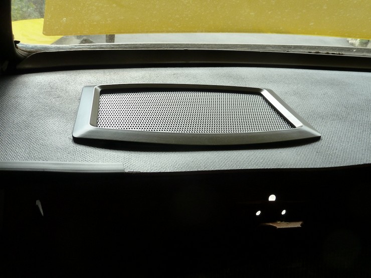

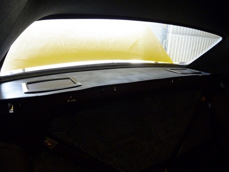

Vette31600 Posté(e) le 22 avril 2012 Auteur Signaler Posté(e) le 22 avril 2012 Le petit taf d'aujourd'hui! La plage arriere est remise! elle est un peu gondolee mais d'origine, juste repeinte en noir j'ai decide de la garder, j'y ai mis mes nouveaux HP et des grilles plus discretes Le TDB est ponce et pret a etre repeint en noir satin, comme a l'origine... Sinon ce soir j'etais comme dhab en train de fumer ma clope devant elle histoire de me fouttre l'erection du soir, et je me suis souvenu que j'avais sa! C'est la classe a Dallas! Citer

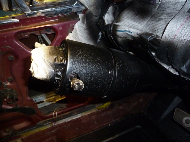

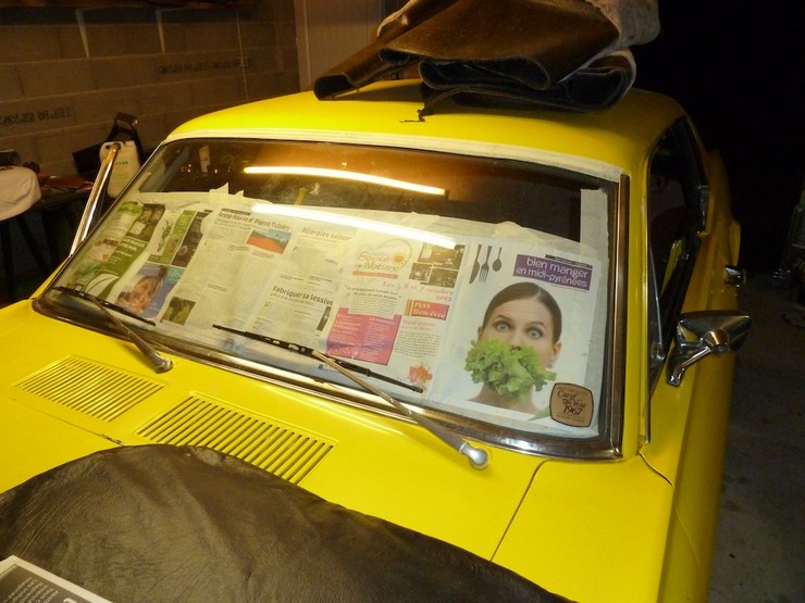

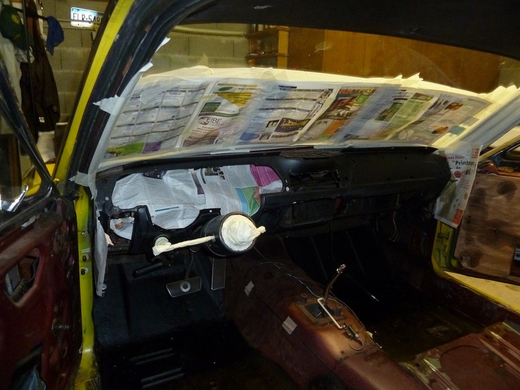

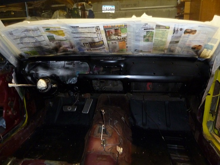

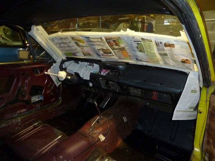

Vette31600 Posté(e) le 24 avril 2012 Auteur Signaler Posté(e) le 24 avril 2012 Hello! Je poste en hibou, puisque je rentre tout juste du garage (ouais j'aime bosser la nuit!) J'ai enfin trouve une utilite aux canards ecolos que je recois dans la boite aux lettres!! J'ai masque tout le tableau de bord...Sa fait un peu deg comme sa, mais avec la tonne de scotch que j'ai mis partout pour etancheifier le bordel, si ya un pschit qui passe, appelez moi Meyer! D'ailleurs j'ai une conductrice vachement sexy!! Apres le masquage vient la peinture et les emmerdes!! J'ai des points blancs qui sont apparus sur la colonne de direction... A quoi sa peut etre du? que faut il faire? Desole pour la qualite des photos mais mon APN n'excelle pas la nuit :/ Citer
Cal3b Posté(e) le 25 avril 2012 Signaler Posté(e) le 25 avril 2012 as tu bien dégraissé ? ( passage avec de l’acétone par exemple ) ou n'y a t-il pas eut une réaction avec justement un produit que tu aurait pu mettre avant de peindre ? ( j'ai eut la même chose sur mes étriers de frein, un mauvais nettoyage pour moi je pense, la peinture ne tenait pas et coulait ) Sinon il y a la solution de passer un apprêt. Citer
Jean Posté(e) le 25 avril 2012 Signaler Posté(e) le 25 avril 2012 certainement du silicone ! forcement c'est l’intérieure les produits qui fond brillé ta commande clignotant est juste vissé Citer
Vette31600 Posté(e) le 25 avril 2012 Auteur Signaler Posté(e) le 25 avril 2012 as tu bien dégraissé ? ( passage avec de l’acétone par exemple ) ou n'y a t-il pas eut une réaction avec justement un produit que tu aurait pu mettre avant de peindre ? ( j'ai eut la même chose sur mes étriers de frein, un mauvais nettoyage pour moi je pense, la peinture ne tenait pas et coulait )Sinon il y a la solution de passer un apprêt. certainement du silicone !forcement c'est l’intérieure les produits qui fond brillé ta commande clignotant est juste vissé Merci a tous les deux!! Jean, dans le cas ou c'est du silicone, sa part aussi avec des produits genre acetone? Citer
