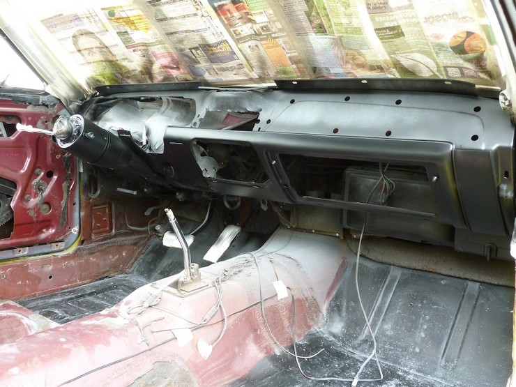

Jean Posté(e) le 25 avril 2012 Signaler Posté(e) le 25 avril 2012 oui acétone ou dégraissant carrosserie si tu pe un P'ti coup de ponçage très fin .ta peinture va accroché a défaut d’une couche d'après peinture. Citer
Vette31600 Posté(e) le 25 avril 2012 Auteur Signaler Posté(e) le 25 avril 2012 oui acétone ou dégraissant carrosserie si tu pe un P'ti coup de ponçage très fin .ta peinture va accroché a défaut d’une couche d'après peinture. okay merci, je fais sa ce soir! Sinon tout ce que je peins je le passe d'abord au papier de verre 600 avec de l'eau j'aime travailler sur des surfaces bien lisses Citer
Marmousset Posté(e) le 25 avril 2012 Signaler Posté(e) le 25 avril 2012 Super boulot Anthony ! Je suis admiratif quand je vois le chantier. Je n'aurais pas le courage d'en faire autant. Tu pourras être fier du résultat. Citer

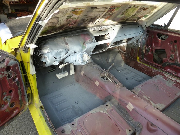

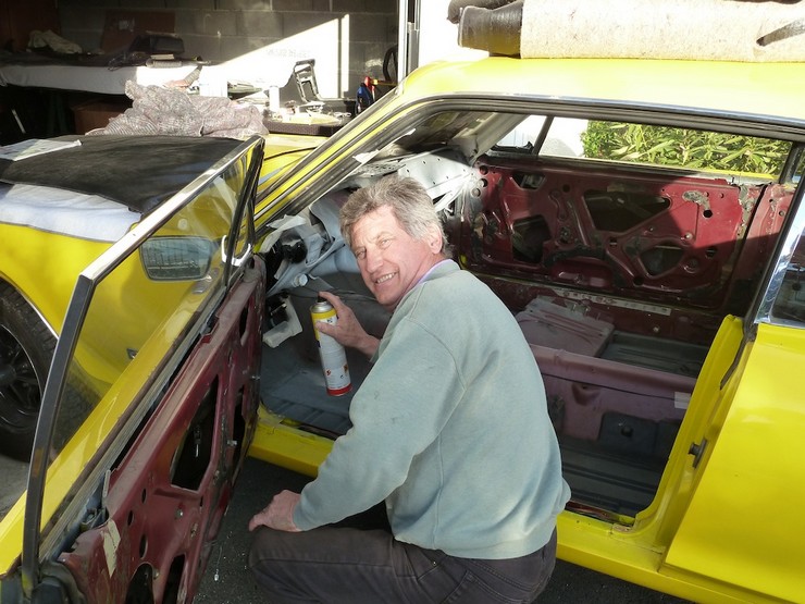

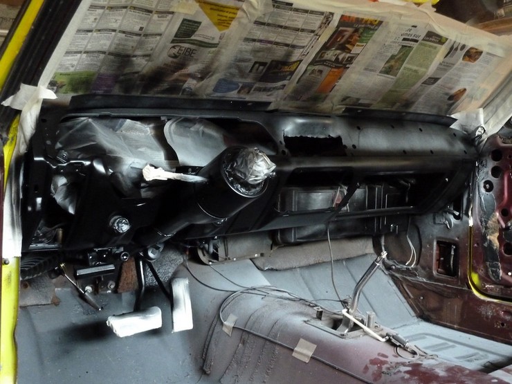

Vette31600 Posté(e) le 25 avril 2012 Auteur Signaler Posté(e) le 25 avril 2012 Super boulot Anthony ! Je suis admiratif quand je vois le chantier. Je n'aurais pas le courage d'en faire autant. Tu pourras être fier du résultat. Merci beaucoup philippe!! C'est du boulot mais comme je disais avant, c'est vraiment du pur plaisir!! Donc comme mon boulot precedent pour la peinture me plaisait pas, aujourdhui j'ai ressorti le papier de verre, tout reponce, tout passe a l'acetone, et cette fois j'ai aussi rajoute une couche d'appret!! En plus j'ai meme eu du renfort!! Voila comme c'etait ce soir... il faudra encore une couche, dommage que mon APN soit de mauvaise qualite... a l'en croire mon tableau de bord est gris (sur la partie inferieure qui sera visible, le dessus sera recouvert donc j'ai pas gaspille de peinture ) mais il est bien noir, je le jure!! Citer
Chevy230 Posté(e) le 25 avril 2012 Signaler Posté(e) le 25 avril 2012 Esclavagiste,tu as mis le papounet au boulot!!!!!! Citer
Vette31600 Posté(e) le 25 avril 2012 Auteur Signaler Posté(e) le 25 avril 2012 Esclavagiste,tu as mis le papounet au boulot!!!!!! Faut les occuper les retraites!!! Citer
Vaihlor Posté(e) le 25 avril 2012 Signaler Posté(e) le 25 avril 2012 Ca fera bien propre, par contre je trouve vraiment dommage que tu n'en ai pas profité pour reboucher ces affreux trous au milieu de ton tableau de bord, avec une tôle et un coup de mastic on aurais plus rien vu ... Citer
Vette31600 Posté(e) le 25 avril 2012 Auteur Signaler Posté(e) le 25 avril 2012 Ca fera bien propre, par contre je trouve vraiment dommage que tu n'en ai pas profité pour reboucher ces affreux trous au milieu de ton tableau de bord, avec une tôle et un coup de mastic on aurais plus rien vu ... On ne le verra plus ce trou Il est dans la tole, mais j'ai commande des habillages de tableau de bord comme neuf, ils se fixent par dessus Citer
Caram Posté(e) le 26 avril 2012 Signaler Posté(e) le 26 avril 2012 jolie travail !! toujours sympa de suivre ce sujet Citer
Marmousset Posté(e) le 26 avril 2012 Signaler Posté(e) le 26 avril 2012 Ahaha je vois que le paternel met la main à la pâte Excellent !! Citer
Gecko Posté(e) le 26 avril 2012 Signaler Posté(e) le 26 avril 2012 nickel comme ça! et attention aux fins de peinture en bombe quand ca gicle des grosses gouttes y a moyen de bousiller tout le taf en 2 sec! Citer
Caram Posté(e) le 26 avril 2012 Signaler Posté(e) le 26 avril 2012 nickel comme ça! et attention aux fins de peinture en bombe quand ca gicle des grosses gouttes y a moyen de bousiller tout le taf en 2 sec! ça c'est vrai oubli pas aussi quand t'as finit de peindre de retourner ton aerosol et de pshitter 2 secondes dans le vide pour dégager la peinture de la petite paille à l'intérieur et du gicleur... tu pshitte jusqu'à ce que ce soit uniquement de l'air qui sorte... (normalement c'est indiqué sur la bombe dans les conseils d'utilisations) Citer

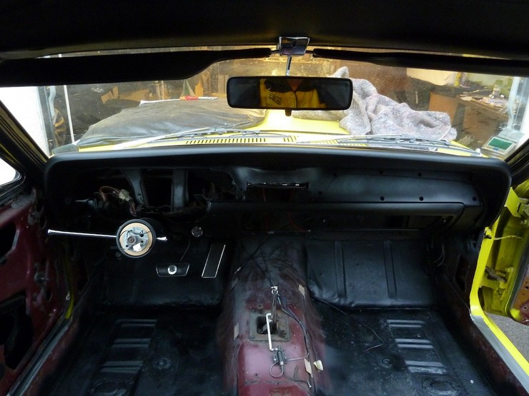

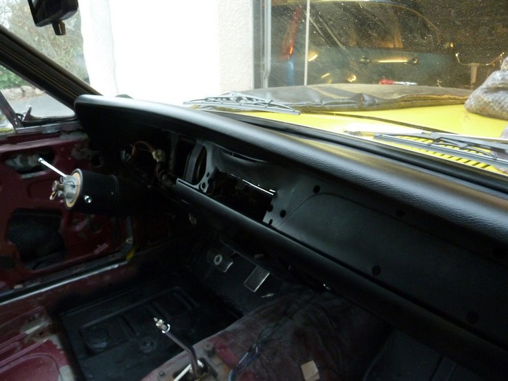

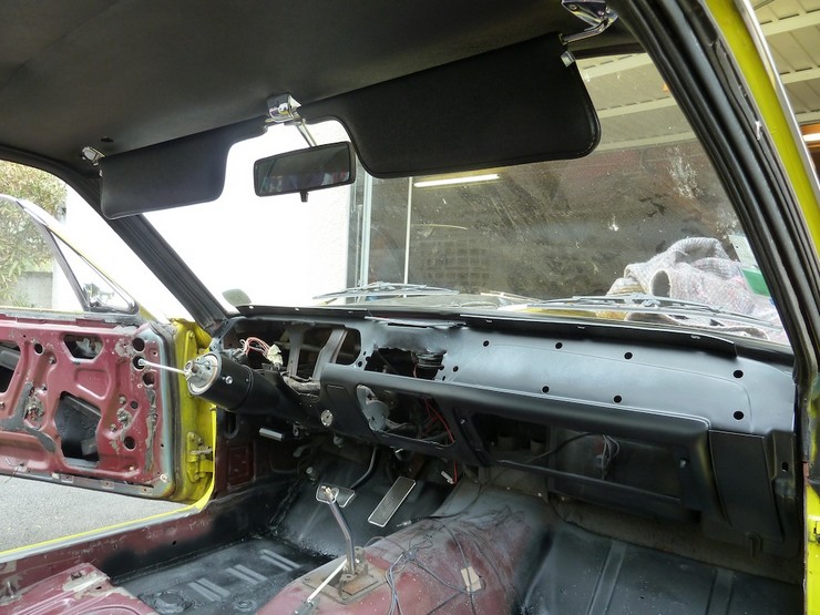

Vette31600 Posté(e) le 28 avril 2012 Auteur Signaler Posté(e) le 28 avril 2012 ça c'est vrai oubli pas aussi quand t'as finit de peindre de retourner ton aerosol et de pshitter 2 secondes dans le vide pour dégager la peinture de la petite paille à l'intérieur et du gicleur... tu pshitte jusqu'à ce que ce soit uniquement de l'air qui sorte... (normalement c'est indiqué sur la bombe dans les conseils d'utilisations) Merci les gars pour vos conseils! sa donne un super resultat Sinon aujourdhui j'ai ete reveille par la poste!! :angry2: Au boulot! Remontage de mes pares soleils maintenant que j'ai les tiges chromees! (notez la choucroute garnie dans le retro! ) Le retro est un d'occasion, d'epoque, et en etat comme neuf! et il est recouvert d'un vinyl Aussi mes jolis porte manteau Et pose du Dashpad! Citer
July35 Posté(e) le 29 avril 2012 Signaler Posté(e) le 29 avril 2012 Ca avance même très bien ! Perso, j'ai pas le courage de tout démonter l'intérieur de la Pontiac .... surtout quand les beaux jours arrivent ! Enfin, je serrait bien obligé de passer à cet étape .... vu la moquette côté passager tout humide à cause de l'ancienne fuite du chauffage. :angry2: Courage pour la suite ! Citer
Caram Posté(e) le 29 avril 2012 Signaler Posté(e) le 29 avril 2012 très très chouette ce nouveau Dashpad !! tu vas pouvoir mettre le paquet au mois de mai avec les WE de ouf !! :angry2: Citer
Jean Posté(e) le 29 avril 2012 Signaler Posté(e) le 29 avril 2012 très très chouette ce nouveau Dashpad !! oui il est pas comme le mien d'epoque et plutot relevé de chaque coté , bon.. je lui en ve pas apres plus de quanrante ans il a le droit ! :angry2: Citer
Vaihlor Posté(e) le 29 avril 2012 Signaler Posté(e) le 29 avril 2012 Ca va être beau tout ça !! Citer

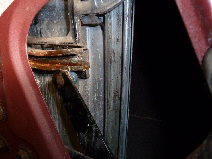

Vette31600 Posté(e) le 7 mai 2012 Auteur Signaler Posté(e) le 7 mai 2012 Hello les amis!! J'ai pique une crise aujourdhui! J'ai repare ma vitre arriere (le "rouleau" etait sorti du rail). Je le remets dedans en desserant les supports, puis je reserre. J'essaye plusieurs fois, sa marche a merveille! Je remonte mon habillage arriere, met la poignee, reessaye... SCHLANG! le rouleau s'est de nouveau barre... Comment est ce que je pourrais arriver a le faire tenir?? Citer
Jean Posté(e) le 7 mai 2012 Signaler Posté(e) le 7 mai 2012 je pense que c'est tes "DOOR/QUARTER WINDOW ROLLER " il sont cuit par le Temp! Citer
Olds 60's Posté(e) le 7 mai 2012 Signaler Posté(e) le 7 mai 2012 faudrait savoir si il se déboite dans le rail ou quand il arrive en bout de course. Dans ce dernier cas c'est peut être juste un réglage de la butée. sinon comme dit plus haut le rouleau est usée à force de faire monter et descendre la vitre. Pendant que c'est démonter profite en pour poncer et graisser les glissières, je l'ai fait sur mon Old's, c'est fou comme ça va mieux après, plus besoin de forcer sur les poignées bon courage Citer

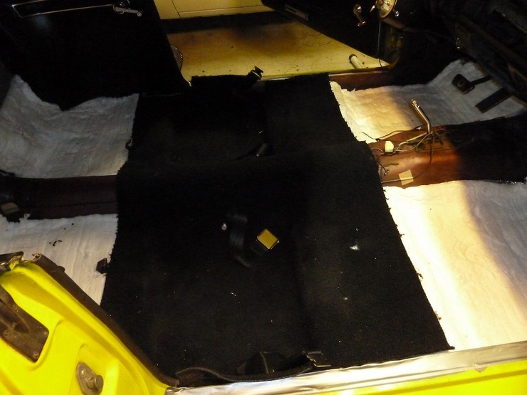

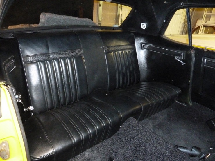

Vette31600 Posté(e) le 16 mai 2012 Auteur Signaler Posté(e) le 16 mai 2012 faudrait savoir si il se déboite dans le rail ou quand il arrive en bout de course. Dans ce dernier cas c'est peut être juste un réglage de la butée. sinon comme dit plus haut le rouleau est usée à force de faire monter et descendre la vitre. Pendant que c'est démonter profite en pour poncer et graisser les glissières, je l'ai fait sur mon Old's, c'est fou comme ça va mieux après, plus besoin de forcer sur les poignées bon courage Hello!! J'ai mis comme conseille un coup de lubrifiant partout, sa force plus et sa saute plus! merci pour le conseil!! Sinon j'ai commence la pose de la moquette et a mettre les ceintures (quelle merde a mettre!!!). Remonte les habillages arriere et de portes et la banquette est remise en place... Desole pour la qualite des photos mais encore une fois c'est de nuit Citer
