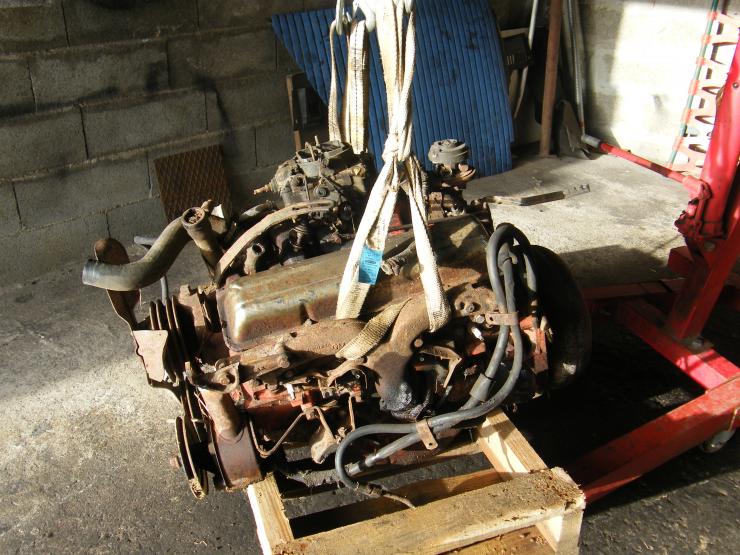

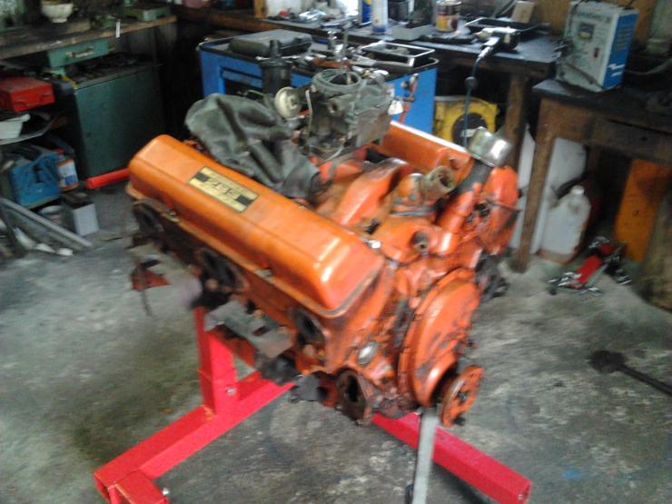

Invité Kingswood Posté(e) le 24 novembre 2012 Signaler Posté(e) le 24 novembre 2012 Bon le machin orange est à l"atelier <p></p> Etat d'usure normal bien qu'avancé, un réalesage en prévision plus réfection de culasse compléte, guide siéges...... <p></p> du coup je serais tenté par cela http://www.rockauto.com/catalog/moreinfo.php?pk=3635265&cc=1323032</p> cela me revient à 1850 euros livré avez vous un avis? ou alors a l'économie: deglacage et remontage en cote d'origine............ c'est pas la cata non plus.... Citer
Invité Kingswood Posté(e) le 24 novembre 2012 Signaler Posté(e) le 24 novembre 2012 c'est quoi ce bordel? j'ai retapé le message précédent il était illisible! Citer
Invité Kingswood Posté(e) le 25 novembre 2012 Signaler Posté(e) le 25 novembre 2012 Bien j'ai enlevé les pistons ce matin et effets les segments sont très fatigués et le racleurs ne faisaient plus office depuis longtemps d'où les remontées d'huile ..................... niveau vilebrequin et coussinets c'est très beau; usure normale, pas une seule rayures ou arrachement -_- ; je pense m’acheminer vers une segmentation et changement de pièces usées ou en risque (pompe à huile arbre à cames, poussoir....) je reste stock donc les prix sont plus que raisonnables.. Citer

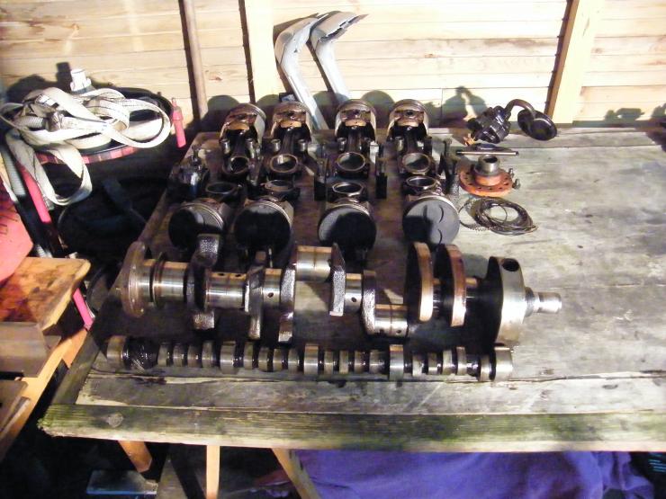

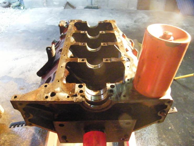

Invité Kingswood Posté(e) le 1 décembre 2012 Signaler Posté(e) le 1 décembre 2012 bon cela avance doucement............ c'est en bien meilleur état que je ne le pensais..... ce coup ci le bloc est nu et les hostilités vont pouvoir commencer! malheureusement je bosse sur Paris en ce moment (beurk ) et donc très peut de temps à consacrer au moteur. des tofs: Citer

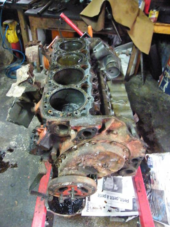

Invité Kingswood Posté(e) le 16 décembre 2012 Signaler Posté(e) le 16 décembre 2012 des nouvelles; mon ancien bloc présente des trace d'usures prononcées et que l'on sent au doigt Avant de penser à un réalésage je suis allé cherché un moteur d'Opel Diplomat, juste quelques numéros de différence avec le mien. il est en quatre corps et n'a pas tourné depuis.............au moins. il est d’ailleurs bloqué. de toute façon il ne m'a couté que le voyage. Aprés démontage, beaucoup de crasse et de merde, résultat d'un stockage aléatoire, mais pas de rayures et de collerette. et en bonus aucun jeu dans les guides de soupapes. Donc nettoyage et voir pour la suite..................................... Citer
Stangsud Posté(e) le 17 décembre 2012 Signaler Posté(e) le 17 décembre 2012 Tu vas donc te servir de ce bloc ( nu ) comme base de départ pour ta caisse ? Citer

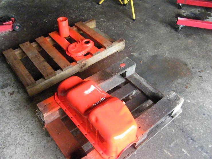

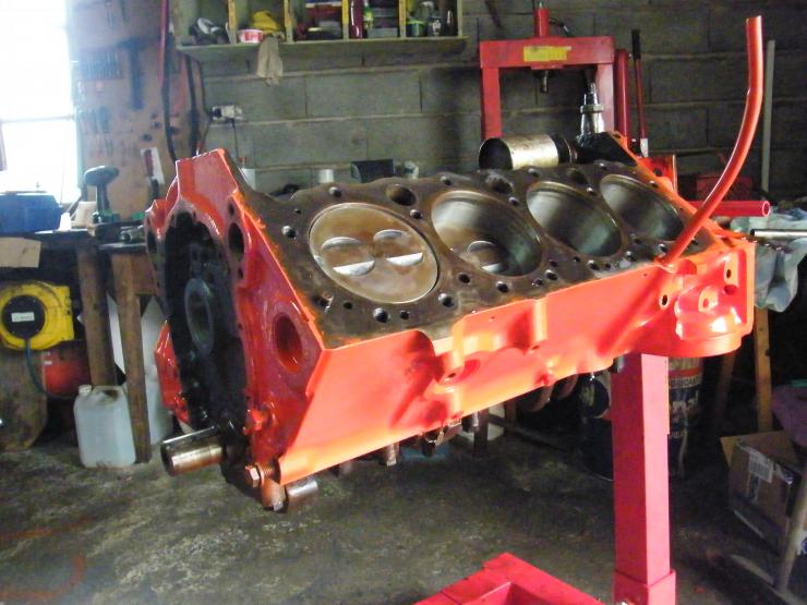

Invité Kingswood Posté(e) le 29 décembre 2012 Signaler Posté(e) le 29 décembre 2012 Quelques news: remontage de l'équipage mobile, tous coussinets neufs, segments neuf, vilebrequin toilé; grosse différence: avant je tournai l'ensemble à la main, les pistons sortaient tous seuls, là c'est serré dans les cylindres,cela tourne rond sans aucun point dur suspect. le bloc est peint ainsi que la bâche à huile et le carter de distribution; cette après midi, inspection des culasses. quelques tofs: Putain , pas propre le gonze :berck: :berck: Citer
Pirate85 Posté(e) le 29 décembre 2012 Signaler Posté(e) le 29 décembre 2012 effectivement avec les seguement HS ca m'etonne pas, cool ca avance au poil, en tout cas je suis étonner du pris du moulbif arriver en france c'est pas chere Citer

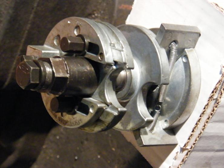

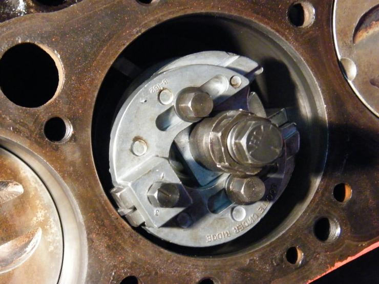

Invité Kingswood Posté(e) le 29 décembre 2012 Signaler Posté(e) le 29 décembre 2012 Pour ceux qui ont déjà fait une segmentation, le problème vient de la "recette" en haut du cylindre (l’arrête d'usure laissée par le segment de feux). il faut impérativement la faire disparaître sinon le segment vient taper dessus et se casse. jusqu'alors j'utilisait la technique manuelle (outil abrasif sur outil à air et finition douce et manuelle) = très long et pas toujours régulier. Et je me suis acheté cela: bien utilisé, ce truc fait un travail parfait, enlève la recette avec régularité et propreté. Comme quoi, même après 30 ans à démonter et refaire des tas de trucs à explosion ont apprend et découvre toujours. Citer
Invité Kingswood Posté(e) le 29 décembre 2012 Signaler Posté(e) le 29 décembre 2012 explication ici: http://youtu.be/79i-_-u3HzA Citer
