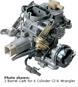

mecanovi Posté(e) le 13 mars 2011 Auteur Signaler Posté(e) le 13 mars 2011 je viens de deposer le filtre a air ce matin le volet de starter etait donc bien fermé donc de ce coté c'est bon de l'autre coté une tringle est apparemment hs et c'est relié au niveau de la cuve on peut voir aussi que la plaque qui est au dessus ne tiens que par une vis et non comme prévu (pas etanche) Bref le carbu est bien pourrit et j'aimerais le changer mais je ne ttrouve pas le type et je me demande si je ne vais pas etre embeté pour raccorder tous le systeme de la boite auto qui est une 3 vitesses. http://www.rockauto.com/catalog/moreinfo.php?pk=1125640 d'autres photos merci pour votre aide Citer
STG Posté(e) le 13 mars 2011 Signaler Posté(e) le 13 mars 2011 la tringle pour le starter est bien en place sur le cote gauche du carbu. C'est un manuel et le ressort est sous la plaque en tole. actione le, et ouvre le volet de starter. 3 dernieres photos c'est un petit 2 corps Citer

STG Posté(e) le 13 mars 2011 Signaler Posté(e) le 13 mars 2011 sur la tringle que tu montres, une saillie est faite pour y mettre un minuscule circlip qui doit etre perdu. Citer
mecanovi Posté(e) le 13 mars 2011 Auteur Signaler Posté(e) le 13 mars 2011 ce n'est pas un starter manuel mais automatique puisqu'on voit la tringle qui va au rechauffeur qui se trouve sur le collecteur c'est un carbu qui a été magouillé Citer
Phil Posté(e) le 13 mars 2011 Signaler Posté(e) le 13 mars 2011 Ce carbu est effectivement un double corps, de marque Carter (c'est écrit dessus ), modèle BBD (Ball & Ball Dual-throat). La tige décrochée devrait être reliée à l'axe de volet d'air (avec un circlip pour la sécuriser, mais un petit bout de fil de fer fin peut faire l'affaire), elle sert à ouvrir le volet quand on accélère à fond moteur froid. Sur ce modèle le réglage du starter est à quatre niveaux : - cette tige - la tige qui vient du réchauffage de collecteur - la tige qui vient de la capsule à dépression - le réglage du ralenti accéléré Cherche sur le Net avec "Carter BBD adjustment", mais le mieux reste quand même de te trouver le shop manual pour ton modèle particulier. Citer

mecanovi Posté(e) le 20 mars 2011 Auteur Signaler Posté(e) le 20 mars 2011 remontage ce matin du carburateur je ne sais pas ou brancher le tuyau a depression qui se trouve en dessous de la commande du starter (3 eme photo) Citer
Phil Posté(e) le 20 mars 2011 Signaler Posté(e) le 20 mars 2011 je ne sais pas ou brancher le tuyau a depression qui se trouve en dessous de la commande du starter (3 eme photo) Sur l'avance à dépression de l'allumeur... Citer
mecanovi Posté(e) le 20 mars 2011 Auteur Signaler Posté(e) le 20 mars 2011 merci phil l'avance a depression est deja raccordé sur le collecteur la ou se trouvent tous les autres tuyau a depression Pourrais tu me dire combien de depression dois-je avoir et ou sont-elles branché ? je viens de regarder sur les plans et en fait la durite se branche sur la valve OSAC et ensuite de la valve OSAC ça va à la capsule a depression de l'allumeur Citer
mecanovi Posté(e) le 21 mars 2011 Auteur Signaler Posté(e) le 21 mars 2011 bonsoir, j'ai terminé le remontage de mon carbu et mise en route aujourd'hui j'ai une fuite au raccord du tuyau d'essence et est-ce possible de le refaire ? un peu du mal a démarrer mais bon il tourne Pouvez-vous m'aider pour régler le carbu carter ? régler le démarrage a froid Le ralenti tourne a chaud a 750 tours et des que j'enclenche une vitesse il cale si j'accélère il s'engorge et cale j'ai la gamelle du filtre a air qui ne tiens pas merci de votre aide Citer
