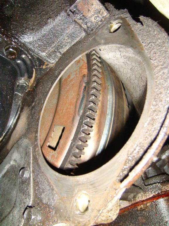

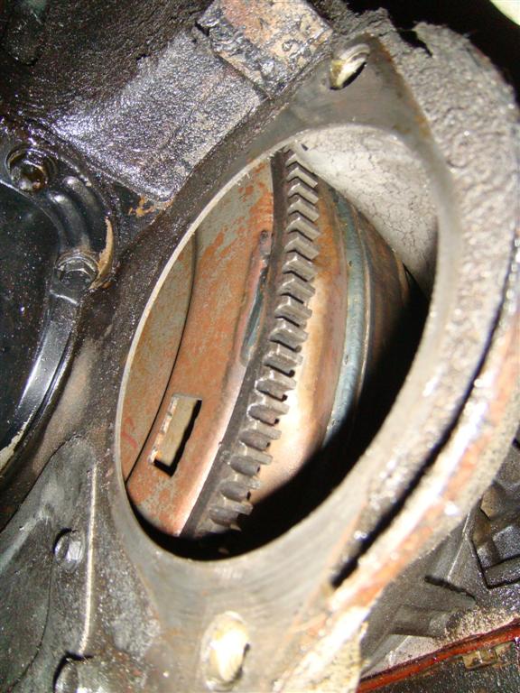

fred56600 Posté(e) le 10 avril 2011 Signaler Posté(e) le 10 avril 2011 Maintenant démonte le cache culbuteur et regarde si il n'y a pas une soupape de coincée; si cela viens de là tu doit pouvoir tourner le moteur dans le sens anti-horaire.............. c'est ce que je ferais ! as tu une ou des photos du logement du démarreur ? il y a peut etre un petit roulement ou piece métal qui se serais mis entre le carter / cloche et le volant moteur. ! Citer
Comet72 Posté(e) le 10 avril 2011 Auteur Signaler Posté(e) le 10 avril 2011 désolé pour toi comet mais si tu met un démarreur neuf attention tu risque de faire plus de mal que de bien trouve d'abord le problème peu être un clavette de queue de soupape qui aurait lâcher et la soupape serait tomber sur le piston ?? Ok d'accord, merci bien! J'espère que je n'aurais pas besoin de devoir ouvrir complètement le bloc pour devoir vérifier...je manque cruellement de compétences et d'outillage pour faire ça. Maintenant démonte le cache culbuteur et regarde si il n'y a pas une soupape de coincée; si cela viens de là tu doit pouvoir tourner le moteur dans le sens anti-horaire.............. Actuellement je ne peux pas tourner le moteur dans le sens anti-horaire, c'est impossible, il ne tourne pas d'un centimètre. D'accord, je vais voir pour déculasser à moins que quelqu'un ait une autre idée de vérification que je pourrais faire en évitant de devoir ouvrir le moteur...ça m'arrangerait bien, je ne me sens pas forcément capable de me lancer dans ce genre de travaux. c'est ce que je ferais ! as tu une ou des photos du logement du démarreur ? il y a peut etre un petit roulement ou piece métal qui se serais mis entre le carter / cloche et le volant moteur. ! Voilà les seules photos que j'ai pu prendre du volant moteur, on voit bien qu'il y à eu friction avec le démarreur: Pour accéder au point bas de la cloche, je fais comment? Je démonte le cache que l'on voit à gauche en bas des photos? Je vais quand même essayer de vérifier par précaution...après réflexion j'ai sûrement eu tort d'écarter cette piste aussi hâtivement. J'ai récupéré deux morceaux de la bague pétée du démarreur, les deux morceaux représentent approximativement deux tiers du diamètre de la bague. c'est peut-être le dernier tiers qui se balade et qui empêche le démarrage...je vais essayer de vérifier ça. Citer

Comet72 Posté(e) le 10 avril 2011 Auteur Signaler Posté(e) le 10 avril 2011 Pour accéder au point bas de la cloche, je fais comment? Je démonte le cache que l'on voit à gauche en bas des photos? Je vais quand même essayer de vérifier par précaution...après réflexion j'ai sûrement eu tort d'écarter cette piste aussi hâtivement. Est-ce que quelqu'un peut me confirmer que c'est bien en enlevant la plaque métallique située au bas de la cloche du volant moteur que l'on peut accéder au point le plus bas de la cloche? Merci beaucoup à vous tous pour vos propositions, j'en prends bonne note et je ferais les tests demain...purée, j'espère que ça va marcher, je suis vraiment pas rassuré. Deux premières choses en arrivant: Je monte la bagnole au cric, je démonte la plaque métallique sur la cloche du volant moteur et j'observe ce qu'il se passe au niveau du volant moteur pendant que mon père essaie de faire tourner le moteur à la main à l'aide de la dynamométrique, dans les deux sens...si je vois qu'il y à un infime tout petit peu de jeu et que j'arrive à localiser un bout de limaille, je cours chercher la scie et je me coupe les couilles. :wub: Non, sérieux, pourvu que ce soit ça...ce serait top beau. Sinon pour le diesel que j'ai fourré dans les chambres de combustions, ça ne va pas poser problème lors du redémarrage du moteur? Normalement pas d'après ce que j'ai pu lire sur différents sujets trouvés sur le forum...mais vu que c'était la première fois que je faisais ça, je préfère vous demander par sécurité. Citer
