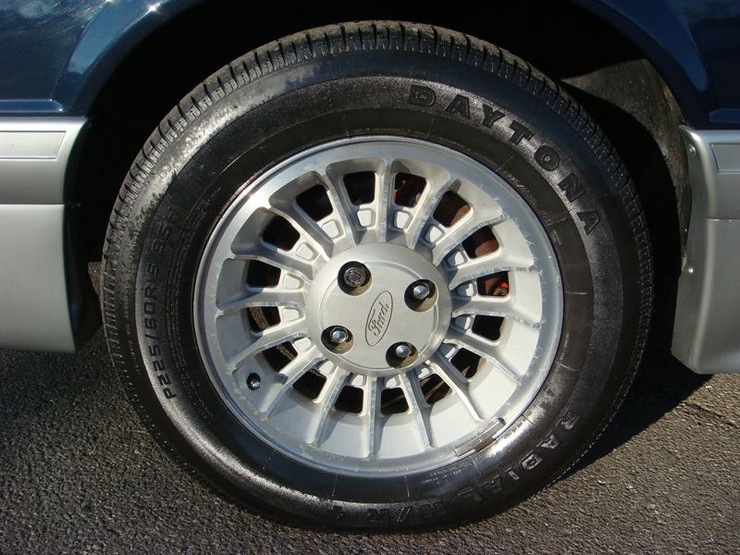

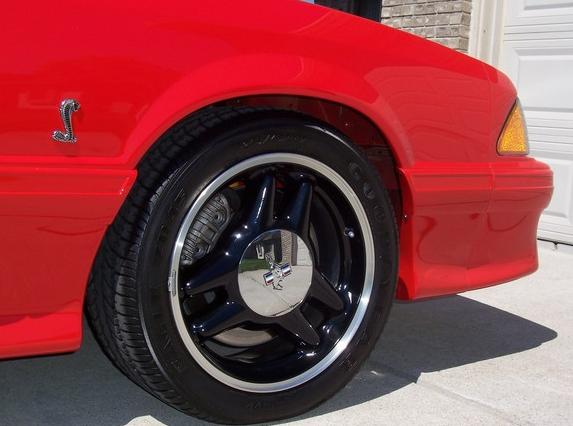

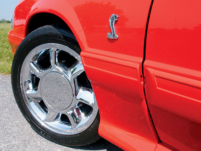

tuxstang Posté(e) le 1 juin 2011 Signaler Posté(e) le 1 juin 2011 il existais que des jante alu TRX pour ces Mustang ou il y avais d'autre model alu d'origine ? et quelle est la monte d'origine la elle est en 185/80 R14Les jantes TRX étaient aux débuts les seules jantes alu disponible ... le reste, c'était de la bonne vieille tôle.Il y a eu peu de modèles de jantes alu disponibles sur les Fox 4-phares en dehors des TRX (qui ont duré jusqu'en 84): Les Polycast : Les 10-holes (a partir de 83) : Les Polycast sont en 14" alors que les 10-holes sont en 15" Pour les suivantes (87+), il y a : Les Turbines : Les Pony : Les Cobra : Les Cobra-R : J'exclue de la liste les jantes de la SVO qui sont en 5 boulons ... Il y a 2 montes pneumatique de base des 79-86 (sur les 87-93, le compteur est étalonné différemment) : C78-13/B78-13 : 185/70R13 BR78-14/CR78-14 : 185/70R14 Je n'ai jamais compris pourquoi ... mais visiblement, il doit y avoir des étalonnements de boites différents selon la monte pneumatique ... Citer
