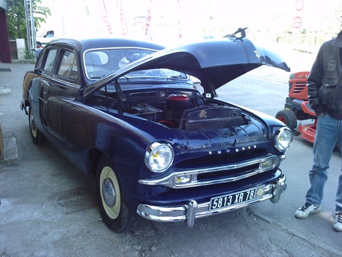

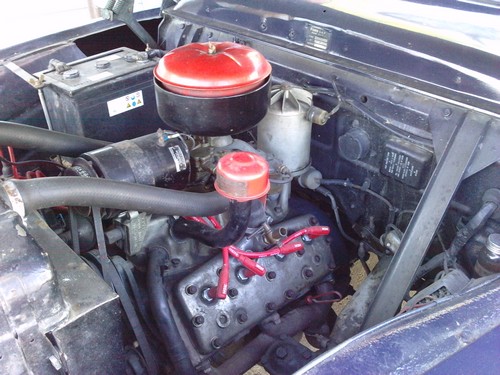

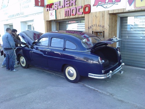

Tucker Posté(e) le 28 avril 2011 Signaler Posté(e) le 28 avril 2011 Salut à tous, Ayant vendu ma dodge dart 1966, je cherchait une fifty's mais les prix étaient au-dessus de mon budget alors pour rouler 50 avec un V8 j'ai trouvé une Ford vedette 1953 Bien sûr ce n'est pas une ricaine 100% mais elle en a le look et, et, voilà ! Bouteille0 1 Citer

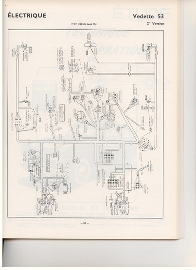

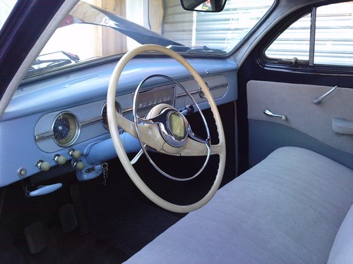

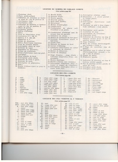

Tucker Posté(e) le 28 avril 2011 Auteur Signaler Posté(e) le 28 avril 2011 Merci à tous, French Riviera, ton RTA m'intéresse ! le baron, je l'ai payé 5.000 € Gégé 83 si tu as une radio, même HS et l'allume cigare HS aussi, je suis preneur, n'hésite pas ! Et plus générale, les cadrans de la jauge d'essence et de la batterie ne fonctionnent plus ( cadran de gauche ), quelqu'un peux me renseigner ? j'ai quelques petits travaux à effectuer mais rien de sérieux ces dans mes compétences Citer

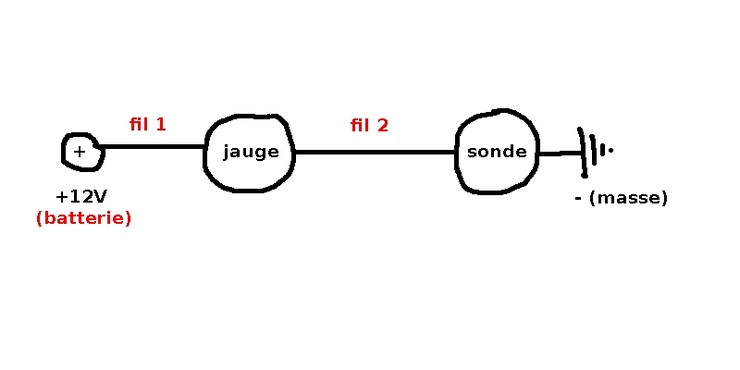

Phil Posté(e) le 29 avril 2011 Signaler Posté(e) le 29 avril 2011 les cadrans de la jauge d'essence et de la batterie ne fonctionnent plus ( cadran de gauche ), quelqu'un peut me renseigner ? Pour la jauge "de batterie", il faudrait savoir si c'est une jauge de charge ou un voltmètre, et comment elle est fichue dans le circuit (schéma électrique indispensable), ne touche à rien tant que tu n'as pas ça, et les connaissances en électricité avec, c'est le genre d'endroit sensible qui peut faire fondre le faisceau si on branche mal les choses. Pour la jauge à essence, ce peut être un problème de jauge (au tableau de bord), de sonde (dans le réservoir) ou de fils entre les deux. Le schéma doit ressembler à ça : EDIT : je précise que le "+12V (batterie)" est un +12V après contact, donc partant du contacteur. Passe sous la voiture, repère la sonde sous le réservoir, il y a un fil qui y arrive (extrémité droite du fil 2 du schéma). Contact mis, débranche le fil et mets-le à la masse, si l'aiguille monte à fond c'est que la sonde est morte. Il faut alors la déposer du réservoir (pas facile), et la changer. Si c'est de l'oxydation et pas la résistance coupée, ça peut se nettoyer mais ça ne dure pas dans le temps. Si la résistance est coupée, ça peut se ressouder, mais la soudure et moi... Et si c'est le flotteur qui est percé, s'il est en laiton ça se soude, s'il est en liège ça se change, s'il est en plastique c'est que quelqu'un l'a déjà changé... Si l'aiguille ne monte pas à fond (voir + haut), dépose le combiné d'instruments, au dos de la jauge il doit y avoir deux bornes : à l'une arrive un fil avec +12V après contact (fil 1 sur le schéma). Vérifie qu'il y a bien 12V au fil enlevé, sinon il faut savoir pourquoi. Ensuite, remets-le, enlève l'autre fil (extrémité gauche du fil 2) et mets la borne correspondante de la jauge à la masse, si l'aiguille monte à fond c'est que la jauge n'est pas reliée à la sonde ---> encore un fil à vérifier et/ou tirer... dès que j'aurai graissé les roulements arrièreIl se graissent sur cette voiture ? Quand il y a un pont AR, les roulements AR sont souvent lubrifiés par l'huile de pont... Citer

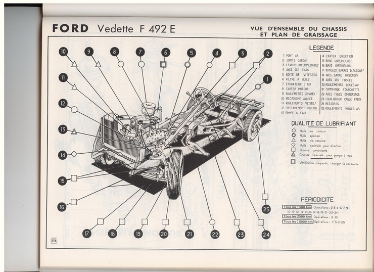

Gégé83 Posté(e) le 29 avril 2011 Signaler Posté(e) le 29 avril 2011 il y a 25 point de graissage dont les roulements de roue ar Citer
French Riviera Posté(e) le 29 avril 2011 Signaler Posté(e) le 29 avril 2011 Voila le schéma pour 1953: Citer
