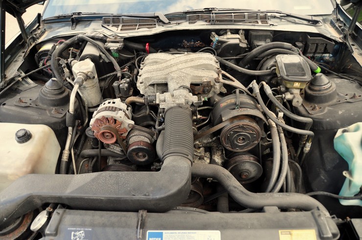

Cuda Posté(e) le 1 mai 2011 Auteur Signaler Posté(e) le 1 mai 2011 Je viens de retrouver une photos du moteur ! Visuellement ça semble bon, mais je ne suis pas certain de la longueur. Citer
Le Go 51 Posté(e) le 1 mai 2011 Signaler Posté(e) le 1 mai 2011 ac delco K06 13/16" (pouces) X 99 7/8" . http://www.rockauto.com/catalog/moreinfo.php?pk=347603 la tienne m'a l'air pas mal . Citer

Ranchero Posté(e) le 2 mai 2011 Signaler Posté(e) le 2 mai 2011 marque "GATES" ref G68442 Courroie multip. 6 stries/1965mm Avec clim. chez tout bon marchant de piece eur,jap,etc... prix conseillé 30€ ;-) Citer
