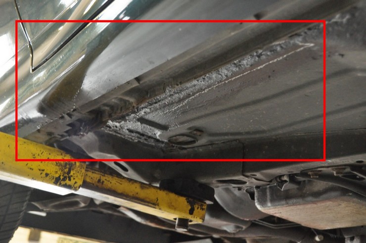

LB57 Posté(e) le 10 mai 2011 Signaler Posté(e) le 10 mai 2011 heuuuuu la 3 est une 4 eme géneration pour la rouille de tes photos je dirais que c'est du a l'emploi d'un cric pas prévu pour la voiture sur les points de levage, donc ca a eclaté la tôle, pour les longerons c'est plus grave mais si c'est juste pour passer le ct , ben tu fais tomber ce qui tombe et tu blaxonne a mort pour casser la misère. Citer

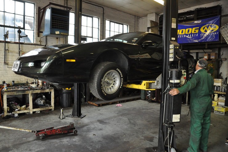

Cuda Posté(e) le 14 mai 2011 Signaler Posté(e) le 14 mai 2011 Les nouvelles ? Bien elles sont vraiment pas bonnes... Ce weekend nous sommes allés déposer la Firebird dans un garage spécialisé dans les Pontiac (le manager est le président du Pontiac Owners Club UK). L'idée était de faire quelques "petits travaux" avant de repasser un nouveau contrôle technique directement chez lui car il se disait être moins strict que le précédant garage dans le quel nous avions essayés de faire passer la Firebird. Tout allait bien jusqu'au moment du passage sur le pont : de la rouille ! Partout ! Il y a également un grand nombres de problèmes avec des silent-blocs, fixations défectueuses, ... Les deux longerons avant sont attaqués, les planchers sont très abîmes, un des longerons à l'arrière demande également un traitement très rapidement. Dans le UK, il y a une réglementation très stricte au sujet de la corrosion et nous ne pouvons pas y échapper. En plus, tout avait été caché avec du mastique pour le contrôle technique de l'année dernière donc je n'avais rien vu lors de l'achat. Lorsqu'elle était en hauteur, nous avons également trouvé des lignes blanches qui délimitent là où des greffes de tôles doivent être effectuées... En gros, l'un des anciens propriétaires avait été dans un garage pour les réparations mais à du prendre peur en voyant le prix (du coup : mastique partout). Résultat : la voiture est bloquée dans un garage, nous n'avons plus de droit de rouler avec. Le plus gros problème coté sécurité est qu'une des roues à l'avant à un incroyable jeux (j'ai jamais vu ça, presque 5cm). Aussi pas mal de jeux à causes des roulements, silent-blocs, barres stabilisatrices mal fixées, ... Ces problèmes ne sont pas récents et le précédent propriétaires devait très bien le savoir... Nous venons juste de lui envoyer un email pour lui expliquer la situation et demander un dédommagement avant de prendre une action contre lui - mais ça risque de ne rien apporter. Prix des travaux / solutions : 2500 Euros (!!! soit le prix de la voiture !!!) pour refaire les longerons, les planchers et les autres travaux. Ca fait beaucoup d'argent pour une voiture que nous avons acheté seulement pour rouler 1 an. Suite aux réparations, nous allons enfin pouvoir repasser un contrôle technique avec une voiture saine et apte à rouler correctement et en toute sécurité. Sinon, l'autre solution est à notre tour de faire un faux contrôle technique et de cacher la rouille - cependant je vais faire réparer les éléments indispensable à notre sécurité comme le jeux dans les roues (dans ce cas le prix passe à 600 Euros). Qu'en pensez-vous ? Sur suis pour l'option à 600 Euros car c'est une voiture qui n'a presque pas de valeur dans le UK, donc l'investissement ne sera jamais rentabilisé. Sinon, Vicuka et moi sommes d'accord pour payer les 2500 Euros afin d'avoir une voiture saine mais UNIQUEMENT si nous pouvons la prendre avec nous en France (puisque nous serons en mesure de l'utiliser plus longtemps). Quelle histoire... Nous nous sommes fait niqués ! Les réparations ne sont pas impossibles, simplement ultra coûteuses. Citer

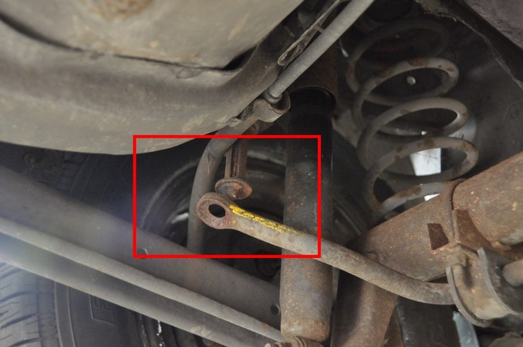

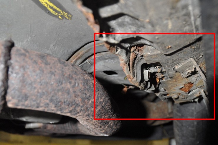

Cuda Posté(e) le 14 mai 2011 Signaler Posté(e) le 14 mai 2011 Voici quelques photos prisent cet après-midi dans le garage... Citer

rat rod Posté(e) le 14 mai 2011 Signaler Posté(e) le 14 mai 2011 Ho pu*ain ! Tu m'étonne qu'il y a du jeu ! Deux solutions à laquelle je pense : Refaire les éléments de sécurité sérieusement et le reste à l'arrache (fibre + mastic), après un bon traitement de la rouille. Ou alors, acheter une Firebird saine et immatriculable (ça doit pouvoir se trouver ?) sur la quelle tu greffe les pièces carrosserie du modèle pourri ... En gros tu fait un clone de la Bird noire ... Citer
LB57 Posté(e) le 14 mai 2011 Signaler Posté(e) le 14 mai 2011 ah ouais elle est bien bouffée mémère Citer

Texasblues Posté(e) le 15 mai 2011 Signaler Posté(e) le 15 mai 2011 Phouhhh... La barre stabilisatrice arrière ne sert plus à rien, elle doit flotter de l'arrière la voiture. Dommage, elle avait l'air vraiment nickel, vue de dessus Y'a quand même des spécialistes du camouflage, de vrais assassins en puissance Bon courage pour la suite. Citer

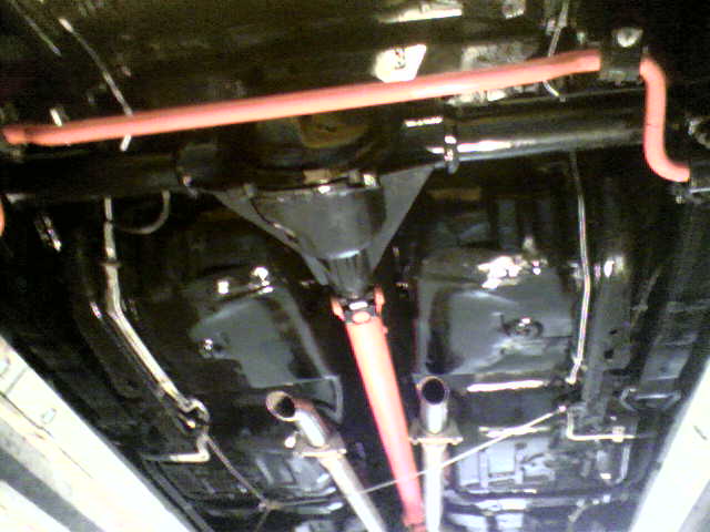

Le Go 51 Posté(e) le 15 mai 2011 Signaler Posté(e) le 15 mai 2011 la barre stab arrière n'etait pas montée systématiquement sur toutes les firebird 2 eme gen . bien sûr , nous sommes en présence d'un modèle plus récent mais il y a plus grâve . la mienne etait cassée sur ma 76 à l'époque et pour ne pas etre emmerdé au CT je l'avais viré avant d'en trouver une plus grosse d'occas' . (salut à trans am 403 au passage ) . Citer
