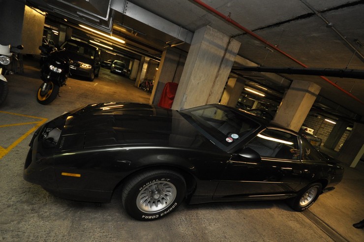

Cuda Posté(e) le 8 mai 2011 Signaler Posté(e) le 8 mai 2011 Bonjour à tous, Dans l'hypothèse forte probable dans la quelle nous souhaiterions prendre notre Pontiac Firebird 1992 lors de notre déménagement en France, que conseilleriez vous ? Malheureusement la voiture est loin d'avoir 30 ans pour faire passer l'importation avec la FFVE. L'unique solution c'est une carte grise Française avec DRIRE... C'est une voiture qui a été importé des USA en 2003 puis elle a passé le reste de sa vie en Angleterre. Cependant d'après de nombreux témoignages, c'est une histoire sans fin en plus d'être très coûteuse. Problèmes : - Le modèle n'a jamais été importé en France. - Pas de certificat de conformité Pontiac. - Échappement modifié (plus de catalyser entre autre). - Roues plus petite qu'à l'origine (et pneus plus large à l'arrière). - Détails du genre les dossiers des sièges ne se bloquent pas en cas de freinage d'urgence. - Aucune trace pour prouver le dédouanement US/UK (juste un pré-formulaire). - Visiblement pas de document pour prouver l'homologation suite à l'import US (juste une mention sur la carte grise). - C'est une voiture qui à 20 ans donc certains éléments sont usés ou défectueux. - Trace de rouille sous la voiture et les passages de roues. - Support de plaques au format US. Avantages (peut-être) : - La carte grise UK est à notre nom. - Ma copine est la propriétaire de cette Pontiac. - Nous avons la facture suite notre achat. - Mécanique moteur/boite/pont complètement d'origine. - Ce modèle à certainement déjà été importé par des particuliers. D'après vous, c'est une mission impossible ? C'est vu sur ce forum des gens qui ont pu avoir des CGFN sur des Camaro et Firebird 3gen, comment ça s'est passé pour vous ? Nous aimons vraiment cette voiture et souhaiterions la prendre avec nous en France, en plus c'est la première Américaine de ma copine. Mais j'ai peur que cet import UK/FR soit impossible... Je vois deux ou trois solutions : 1) Se taper les démarches pour une carte grise Française. Sachant que nous avons eu la voiture à un bon prix, nous pouvons consacré un nouveau budget pour l'importation de cette Pontiac en France. Au final et si mes calcules sont bons, la voiture suite à la DRIRE nous reviendrait au même prix que l'achat ce modèle en France. Cependant je ne peux pas trop dénaturer la voiture qui juste à présent est restée d'origine ! 2) La faire rentrer en France avec les papiers Anglais à notre nom et rouler comme çà jusqu'en 2022. La carte grise sera à notre nom avec notre adresse à Londres donc en cas de contrôle nous pouvons prétendre que nous habitons encore sur place et que nous sommes en déplacement avec la voiture, cependant en cas de crash c'est la catastrophe pour l'assurance. De plus, rouler plus de 10 ans dans l'illégalité ça me branche pas trop surtout que cette Pontiac sera utilisée très souvent. 3) Ma copine habitait en Hongrie et à un logement sur place. L'idée est de faire importer la voiture en Hongrie ou la création d'une carte grise locale est plus facile et surtout plus économique que la DRIRE. Ensuite, nous pouvons rouler avec la carte grise hongroise à notre nom, enregistré chez ma copine en Hongrie et attendre 2022. Cependant, c'est pas non plus très légale, mais c'est mieux que de laisser les papiers Anglais sur la voiture alors que nous n'habitons plus sur place depuis des années (alors qu'en Hongrie, ma copine à encore une maison). Qu'en pensez-vous ? Rassurez moi ! Dites moi qu'il existe quelques solutions Merci d'avance ! Citer
