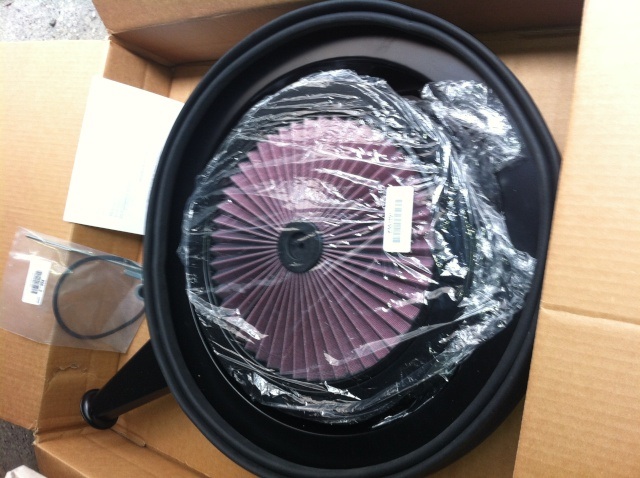

maya.bz Posté(e) le 3 décembre 2012 Auteur Signaler Posté(e) le 3 décembre 2012 Désoler pour la qualité, pour le coup j'ai pas mieux Comme les 3/4 des gars virent les boîtes a air et mettre des filtres a air type Kn, le bloc aspire tous l'air chaud dans le compartiment moteur, voilà pourquoi j'avais prévu de mettre de la bande, et vu que j'ai trouver un filtre qui va épouser mon capot avec joint, je n'étais pas obliger de le faire, mais avec de l'air frais ça marche mieux , lol Citer
maya.bz Posté(e) le 3 décembre 2012 Auteur Signaler Posté(e) le 3 décembre 2012 Voilà ce que j'ai prévu pour le filtre a air Citer
