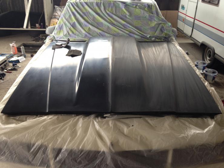

Jérémie Posté(e) le 30 mars 2013 Signaler Posté(e) le 30 mars 2013 Il est en fibre ton capot maya? Citer
maya.bz Posté(e) le 30 mars 2013 Auteur Signaler Posté(e) le 30 mars 2013 Non tout en métal Je veux plus de fibre ça se déforme trop Citer
Jérémie Posté(e) le 30 mars 2013 Signaler Posté(e) le 30 mars 2013 C'est un capot neuf avec l'antirouille noir d'usine ou il était déjà peint en noir avant? Citer
Jérémie Posté(e) le 30 mars 2013 Signaler Posté(e) le 30 mars 2013 Ok, donc il est préférable de l'apprêter avant de le peindre car même poncer la peinture n'accroche pas vraiment sur cet antirouille d'usine. Soit un apprêt garnissant que tu ponceras avant de peindre ou un apprêt sans ponçage. Tu le peints en quelle couleure? noir mat? Citer
maya.bz Posté(e) le 30 mars 2013 Auteur Signaler Posté(e) le 30 mars 2013 Ha fallait faire ça, bon bein la, c'est trop tard, lol Le résultat est pas terrible, mais au moins il sera proteger Citer

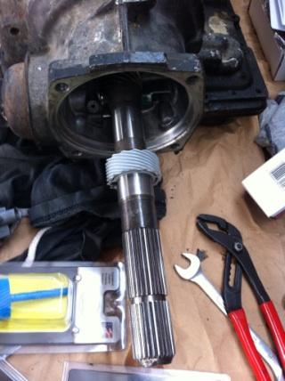

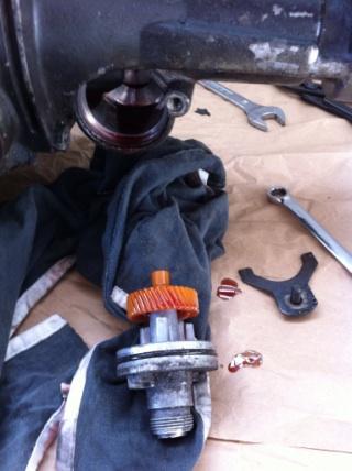

will Posté(e) le 1 avril 2013 Signaler Posté(e) le 1 avril 2013 question bêtes, tu as fait comment pour recalibrer ton compteur? Citer
maya.bz Posté(e) le 1 avril 2013 Auteur Signaler Posté(e) le 1 avril 2013 J'ai fais le calcul avec cette formule Et j'ai changer les pignons qui sont dans le yoke Citer
