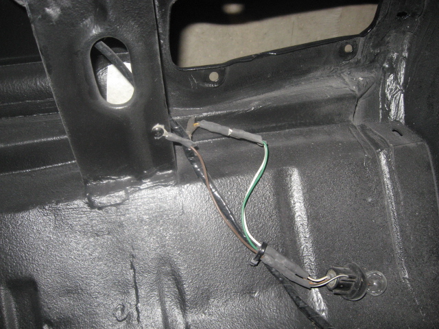

lacastille57 Posté(e) le 31 mai 2011 Signaler Posté(e) le 31 mai 2011 Je ne voudrais pas avoir l'air d'insister mais sur les ricaines ce sont les même ampoules qui font les stops et les clignos. Mais bon, bricoler un circuit électrique sans le schéma c'est vraiment galère. Il vaudrait mieux que tu trouves d'abords ce schéma, c'est primordiale avant de toucher au câblage. Sinon, si tes cligno fonctionnent moteur à l’arrêt puis plus une fois en marche, il se peut que cela vienne d'un problème de mauvaise masse. As-tu aussi nettoyer et désoxydé les ampoules avant aussi ? L'électricité c'est vraiment pervers parfois Pour les stops, il faudrait trouver le contacteur sur ta pédale de frein, le démonter et vérifier qu'il fonctionne bien et lui mettre aussi une petite giclé de WD40. Citer

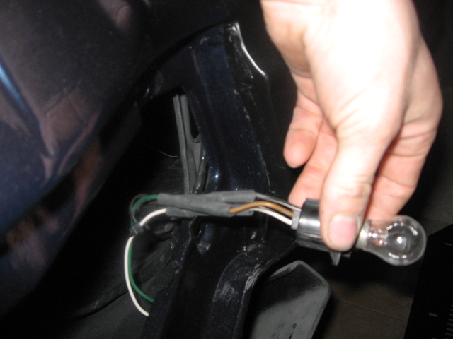

Jérémie Posté(e) le 3 juin 2011 Signaler Posté(e) le 3 juin 2011 As tu le schéma électrique de ta voiture pour t'y retrouver? car sans, c'est galère! Mais je suis près à parier que c'est un problème de masse, sur les ricaines de cette époque, la masse des feux arrière est prise sur la carrosserie avec les vis de fixation donc la plupart du temps c'est oxydé de chez oxydé! Si tu veux pas te faire chier, tu tires un fils d'une des fixations de chaque feu à une bonne masse! Ou encore mieux(ce que j'ai fais sur ma buick), tu te trouves une douille à la casse d'une voiture récente avec une masse déjà intégrée à la douille. Et ce fils de masse, tu lui mets une cosse que tu fixes à la carrosserie. Citer
Jérémie Posté(e) le 3 juin 2011 Signaler Posté(e) le 3 juin 2011 Comme ceci! avec une douille à 3 fils Citer

Guss Posté(e) le 4 juin 2011 Auteur Signaler Posté(e) le 4 juin 2011 As tu le schéma électrique de ta voiture pour t'y retrouver? car sans, c'est galère! Mais je suis près à parier que c'est un problème de masse, sur les ricaines de cette époque, la masse des feux arrière est prise sur la carrosserie avec les vis de fixation donc la plupart du temps c'est oxydé de chez oxydé! Si tu veux pas te faire chier, tu tires un fils d'une des fixations de chaque feu à une bonne masse! Ou encore mieux(ce que j'ai fais sur ma buick), tu te trouves une douille à la casse d'une voiture récente avec une masse déjà intégrée à la douille. Et ce fils de masse, tu lui mets une cosse que tu fixes à la carrosserie. Bonne idée ces douilles avec une sortie masse! J'ai pourtant nettoyé et poncé toutes les douilles et cie. Enfin bon on va encore chercher, sinon, on repart de 0 pour les feux AR. Je vire le cablage présent, et on repart depuis l'avant avec des nouveaux. Ici, le problème est celui ci : Le feu stop gauche ne va pas. Quand je ponte sur celui de droite, les clignos font feu de détresse. Quand on repart depuis le switch de la pédale de frein pour alimenter les stop idem. Donc on a mis un anti retour ( une diode quoi). Alors la c'est mieux, stop vont et cligno aussi, SAUF quand je freine+clignos ou a gauche, ça clignote pas. Par contre a droite ça va. Enfin ces histoire de feux stop qui sont aussi clignotant, c'est pas simple quand ça merde! Qu'est qui fait clignoter le feux stop quand je freine en même temps ? C'est ce qu'on arrive pas a piger avec mon pote! ????? Pour le schéma Elec, on a utilisé celui ci. Après est il valable ? A vous de me le dire si vous savez... Avant de la voiture arrière de la voiture Ca vient de ce site Bienvenue dans le monde de la voiture ancienne; ce genre de bévue est normale pour une voiture de 40 ans qui roule très peu......... et cela ne fait que commencer chaque fois que je ressort mes voitures du garage, après les avoir utilisées sans problème pendant la belle saison, elles me font toujours un petit caprice (gag); soit patient, avec ces grand mères tu met OK d'un coté et elles te font un caca mou de l'autre. Jamais bien grave, mais toujours irritant. Même chez les mieux restaurées. Par contre si le moindre petit problème te fait grimper au rideau, ben t'a pas fini. Tu as une super caisse , pense quelle à 40 ans et soit cool avec elle. Je ne grimpe pas au rideau, je suis juste déçu car j'ai envie de pouvoir rouler avec, et sans CT en Belgique, c'est pas possible. Je ne peux pas faire comme vous en France, cad assurer sur plaque US.. Mais j'ai tout a fait conscience que c'est "normal" d'avoir des couilles à gauche à droite avec ce genre de voiture Merde........courage Virgile çà va viendremoi aussi c'était un problème de masse à la carrosserie sur le cornering light,du coup aucun cligno à gauche ne fonctionnait Ouai.. Mais faut que je trouve ou, et comme tous mes feux vont, pas comme il faut, mais ils vont. J'ai pas d'indice. Citer
French Riviera Posté(e) le 4 juin 2011 Signaler Posté(e) le 4 juin 2011 Fait ta recherche de panne en partant du commodo de cmde des clignotants:C'est à cet endroit que se fait le basculement cligno-stop et en général ce sont les palettes de contact qui sont HS,donc cmde des clignotants à remplacer... Ensuite si il y à des faux contact au niveau des douilles(la lame ou le ressort ne font plus leur office)le plus simple est de recharger le culot des ampoules à l'étain(c'est ce que j'ai fait sur la riviera)ou souder directement les fils sur le culot des ampoules(un pote à moi l'a fait sur sa TR6 ) Citer

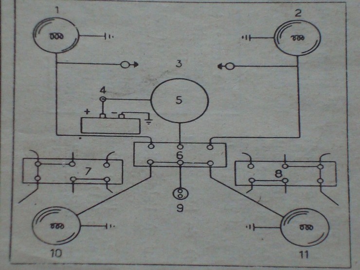

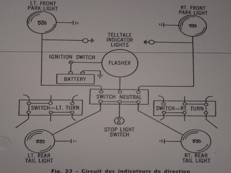

lacastille57 Posté(e) le 5 juin 2011 Signaler Posté(e) le 5 juin 2011 Enfin ces histoire de feux stop qui sont aussi clignotant, c'est pas simple quand ça merde! Qu'est qui fait clignoter le feux stop quand je freine en même temps ? C'est ce qu'on arrive pas a piger avec mon pote! ????? Voilà un schéma explicatif pour le fonctionnement des cligno. Il vient d'une RTA pour Chevy 55-58 mais bon le principe doit rester identique au tien je pense. Il y a une erreur dans la légende, le 2 est le Feux AV D et le 11 est le feux AR D, cela me paraît plus logique. Et je pense que le 9 c'est le contacteur du STOP Citer
lacastille57 Posté(e) le 5 juin 2011 Signaler Posté(e) le 5 juin 2011 Je t'ai trouvé le texte en français sur un Shop Manuel de 1955 J'espère que cela pourra t'aider Citer
Guss Posté(e) le 5 juin 2011 Auteur Signaler Posté(e) le 5 juin 2011 Les filtres à essence de supermarché fonctionnent impec Ok je vais aller voir ça, puisqu'en plus certains sont ouvert le dimanche dans ma région! Je t'ai trouvé le texte en français sur un Shop Manuel de 1955 J'espère que cela pourra t'aider Wow merci beaucoup!!! Je vais étudier ça, c'est clair que ça va aider!!! Citer
