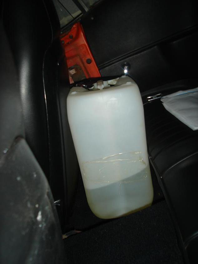

Guss Posté(e) le 26 juin 2011 Auteur Signaler Posté(e) le 26 juin 2011 Normalement pour gedinne ce sera ok. Je l'espère vraiment! .. bon. Marre de la voir mal tourner, et ne plus prendre ses tours. Je voulais être fixé et être sur que c'est bien un prob de propreté de l'essence avant de commencer a démonter le réservoir. Donc, j'ai fais un réservoir provisoir avec un bidon dans l'habitacle et un longue durite branchée a la pompe a essence. J'ai pris soin de remplir la durite d'essence pour pas trop tirer sur le démarreur, et la pompe va bien parce que j'ai seulement du tourner le contact 5-6sec. Et la... J'ai retrouvé le moteur rageur de la bête! Je suis en train de la régler avec mes maigres connaissances. Les bougies étant toute noires, j'ai appauvri le mélange, ça a l'air d'aller pas mal... Cependant, quand même une fumée noir quand je tape dedans, je pense que c'est normal pour ce type de block non ? On le voit sur la vidéo.. Et ralenti trop bas sur vidéo, je l'ai fais remonter un petit peu parce que c'était trop instable et le block vibrait et elle avait tendance a vouloir s'arrêter en baisse de régime au moment je lache les gaz et qu'elle retourne au ralenti. Enfin je suis content, parce qu'il s'agit donc bien d'un prob d'essence, et c'est vraiment pas trop grave. Citer
Jérémie Posté(e) le 26 juin 2011 Signaler Posté(e) le 26 juin 2011 Jolie son, les flowmaster sonnent d'enfer Tu sais si ton moteur à été un peu préparé genre arbre à came plus pointu? Ton ralenti instable à bas régime le laisse penser, au alors juste un peu de réglage et c'est pas ce qu'il y a de plus désagréable à faire mais comme tu dis ça peu venir de l'essence mais un filtre devrait régler le problème. Citer
Guss Posté(e) le 26 juin 2011 Auteur Signaler Posté(e) le 26 juin 2011 ah mais ici, l'essence était tout ce qu'il y a de plus propre, puisque venant directement de mon bidon dans l'habitacle.. Et j'ai remis évidemment un filtre a essence neuf. Donc le ralenti instable n'est pas causé par l'essence. En fait, j'avais des problèmes de montées en régimes, moteur qui pétaradais, et je pense que c'était dû 1 à l'essence, 2 au fait qu'elle était bien trop riche! Maintenant, aillant vu que ça tourne bien avec mon réservoir bidon, je sais que je suis bon pour démonter le réservoir et essayer un traitement a base de résine, parce qu'il me lâche une merde de résidu de rouille, pas top quoi. ... Changer les bougies aussi. Elles sont pas toute nouvelles, donc si l'une donne moins que l'autre, difficile d'avoir un bon réglage sorfément. voila l'installation provisoire de fou On se rend réellement compte de la consommation avec un bidon comme ça... remarquez le panneau de porte enlevé, j'ai la vitre qui bloque, un slide de glissière est mort.. Encore un truc a racheter. Même si j'ai rafistolé ça pour le moment ça va. Sinon, mon garage était un foutoir pas possible, un bordel, impossible de trouver le moindre outil, et pour faire des travaux sur une voiture j'avais besoin de me faire un minimum quoi. Un truc propre, du rangement et de la lumière. Donc j'ai acheté des bacs tube néon ( 75€ les 2 ) et récupéré des trucs a gauche a droite pour me faire un établi. Je suis assez content du résultat. éclairage a led du panneau a outils, ça sert a rien, mais c'est le genre de détails qui m'amuse. Et la grosse qui charge ( batterie vidée par entrée et sorties de la voiture du garage sans rouler), néons éteints et éclairage doux plus éclairage de la bagnole.. J'aime beaucoup cette photo! Allais.. C'est reparti pour une semaine de boulot. Citer
