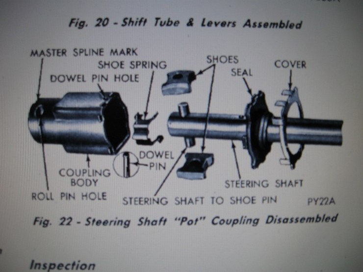

dizen45 Posté(e) le 15 juin 2011 Auteur Signaler Posté(e) le 15 juin 2011 petit up quelqu'un peut me montrer cette centrale de klaxon...car aujourd'hui je suis en repos et je vais bosser sur la caisse what is that? je l'ai trouvé dans ma pelouse où j'avais garé la Fury,c'était couvert de graisse Citer
dizen45 Posté(e) le 15 juin 2011 Auteur Signaler Posté(e) le 15 juin 2011 petit up quelqu'un peut me montrer cette centrale de klaxon...car aujourd'hui je suis en repos et je vais bosser sur la caisse what is that? je l'ai trouvé dans ma pelouse où j'avais garé la Fury,c'était couvert de graisse On m'a répondu sur le MOC, ça c'est un morceau de "steeering coupleur" , ça vas dans le compartiment moteur sur la colonne de direction..... Si tu a UN PEUT DE JEU c'est Normale çà sent pas bon en tout cas si quelqu'un a un éclaté afin de remonter tout çà je suis preneur Citer
xav45 Posté(e) le 15 juin 2011 Signaler Posté(e) le 15 juin 2011 sa serai pas sa ta pieces c'est bien un croisillon il est dans l'espece de boitier qui relie ta colonne a ton boiter Citer
dizen45 Posté(e) le 15 juin 2011 Auteur Signaler Posté(e) le 15 juin 2011 sa serai pas sa ta pieces c'est bien un croisillon il est dans l'espece de boitier qui relie ta colonne a ton boiter je te remercie xav après une recherche rapide j'avais trouvé tous les éclatés,le même que toi,et la procédure du service manual+un topic us avec photos je pense avoir "perdu" aucune pièces mais bon çà lui fera pas de mal de le refaire dès que je reçois le kit que je viens d'acheter,c'était le dernier du vendeur en plus la goupille et le "ressort" agraphe de maintien doivent encore être là Citer
