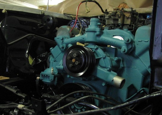

philr Posté(e) le 8 janvier 2007 Signaler Posté(e) le 8 janvier 2007 J'ai souvent acheté de la peinture haute température pour moteurs en bombe rouge ("universal red" est très semblable à l'originale) pour mes Buick entre 1967 et 1974 et toutes les marques que j'ai essayées noircissaient près des sorties d'échappement. L'été dernier, j'ai fait refaire le moteur dans ma Buick 1975. La couleur utilisée seulement un an (aqua métallique) n'est pas disponible en peinture pour moteur, donc ceux qui ont refait le moteur ont utilisé de la peinture bleue non métallique (GM blue) haute température et ils ont rajouté par dessus la peinture en bombe normale (pas haute température) de la bonne couleur (que j'avais fait correspondre à la couleur originale) par dessus. Curieusement, au lieu de noircir près des sorties d'échappement, celle-ci a blanchi Citer
