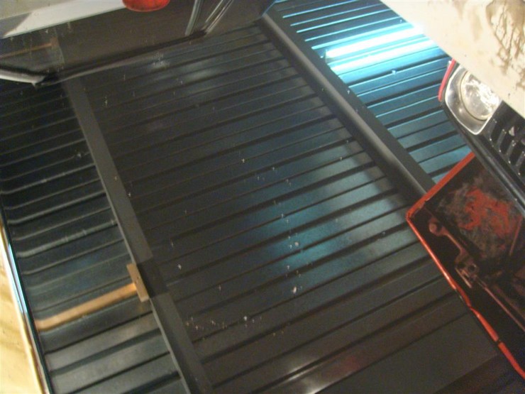

Comet72 Posté(e) le 2 juillet 2011 Auteur Signaler Posté(e) le 2 juillet 2011 Clé à filtre? Biceps. -"P'tain, quelle ruine ce filtre...il est complètement pourri ce machin"! Alors voilà quoi, vous voyez un peu le travail. Par contre ce que vous ne voyez pas, c'est la couleur, l'odeur et la fluidité de l'huile...oh p*tain cong! Demain je ferais des photos...cardiaques s'abstenir. Par contre un truc qui m'étonne c'est que j'ai récupéré bien moins de 4,7 litres d'huile usagée, j'ai du mal comprendre quelque chose...quand on vidange, il en reste une partie dans le moteur? J'ai fait tourner le moteur pendant un quart d'heure avant de tirer le bouchon moteur éteint, l'huile était bien à température (j'ai même réussi à me brûler), j'ai viré le filtre à huile et le bouchon de remplissage pour faire appel d'air...et pourtant j'ai récupéré peu d'huile. Malheureusement je n'avais jamais vérifié le niveau avant de vidanger et j'imagine que la contenance du bloc doit être réduite par une bonne couche de mélasse au fond du carter...mais quand même...je vérifierais demain avec une mesure mais je pense que je suis loin des 4,7 litres annoncés. A moins que la valeur que j'avais trouvée soit fausse. C'est peut-être aussi la grandeur de mon bac qui m'induit en erreur. Bref, même s'il a fallu insister et jouer des muscles pour sortir le filtre complètement bloqué par la vieille huile figée, pour l'instant tout se passe à merveille. A suivre! Citer

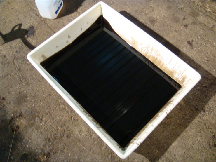

Comet72 Posté(e) le 3 juillet 2011 Auteur Signaler Posté(e) le 3 juillet 2011 Quelle horreur...purée, ça doit être flippant. Alors...ah ouais, la couleur de l'huile: Alors voilà, de belle huile bien pourrie. J'en ai récupéré environ 3 litres au final et 50 grammes de grumeaux restés collés au fond du bac. J'ai remis l'ancien filtre à huile en le serrant au minimum...d'ailleurs ça suintait un peu une fois moteur chaud...mais je préfère deux ou trois goutes d'huile sur ma place de parc plutôt que de devoir une nouvelle fois m'énerver pour l'enlever parce que je l'aurais vissé à fond. Idem pour le bouchon du carter...j'ai serré au minimum, inutile d'user le pas de vis pour rien. J'ai fait le remplissage avec de l'huile neuve jusqu'au niveau optimum, tout s'est bien passé...il à bien redémarré et malgré les freins qui gueulent grave, je l'ai fait rouler un peu et j'ai joué du kick-down pour qu'il prenne les tours un maximum...ce n'est que le début...je vais faire ça encore plusieurs semaines durant avant de procéder à une nouvelle vidange. Et si c'est nécessaire vu qu'il me reste de l'huile, je n'hésiterais pas à faire encore deux vidanges supplémentaires si l'huile est encore trop sale. Au niveau courroie après avoir bien ausculté les courroies présentes sur la voiture, il s'est avéré qu'elles étaient en bon état et visiblement assez récentes, j'ai donc décidé d'uniquement les retendre. Au moment de placer mon levier pour tendre la courroie de DA, je vois ça...j'arrivais pas à en croire mes yeux: Le boulon inférieur de la fixation de la pompe de DA qui est complètement desserré et qui frotte carrément contre la poulie...ben maintenant je comprends pourquoi elle hurle de douleur ma direction! Je pense qu'avec la courroie complètement distendue, c'est les vibrations transmises par les sursauts de la courroie qui ont fait se dévisser le boulon...bref...j'étais furax. Boulonné tout ça avec force, démarrage: Rien, la direction continue de couiner en butée, retour à la case départ. J'ai donc retendu les courroies un maximum mais tout en leur laissant un peu de mou, bien tout resserré, j'ai démarré le véhicule avant de faire aller la direction en butée dans les deux sens et alors là mes amis, une merveille! Plus un seul bruit, le silence règne, la direction est d'une souplesse et d'une discrétion absolument royale...bref...c'est vraiment le pied! Il faudra encore que je resserre les courroies qui passent par l'alternateur la semaine prochaine, j'ai d'ores et déjà gavé le boulon de dégrippant pour ne pas être embêté au moment de dévisser. Donc voilà...le service avance bien, c'est génial! J'y vais doucement mais j'ai déjà une direction qui marche du tonnerre et de l'huile neuve dans le bloc, c'est déjà un bon début! Super content de ma journée! A suivre...et surtout merci à tous! Citer
