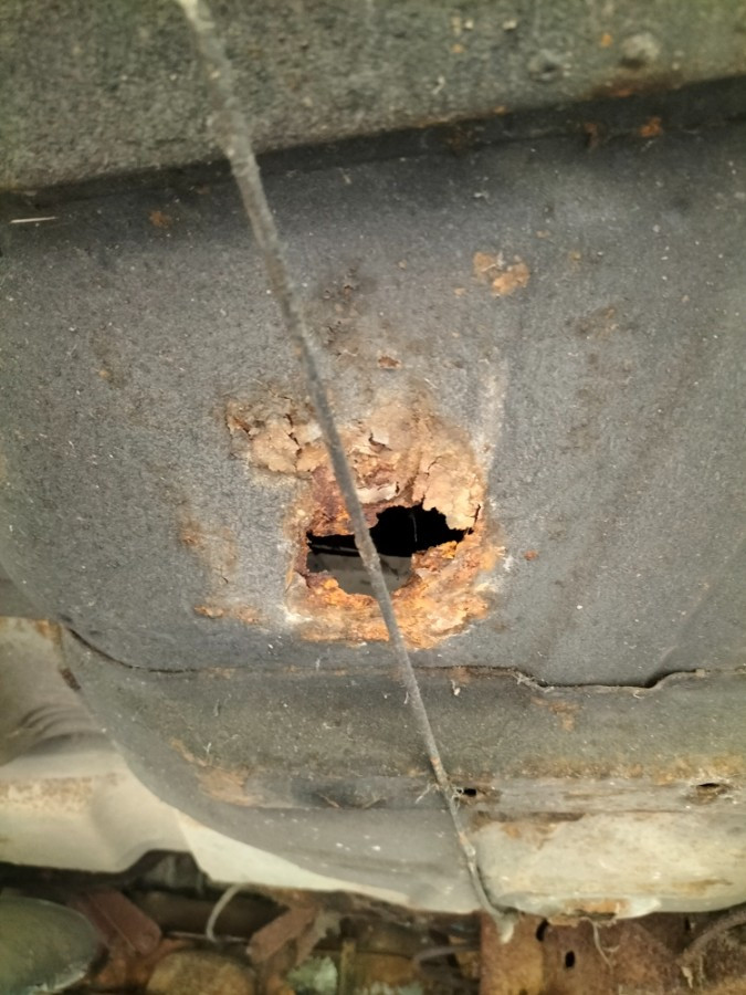

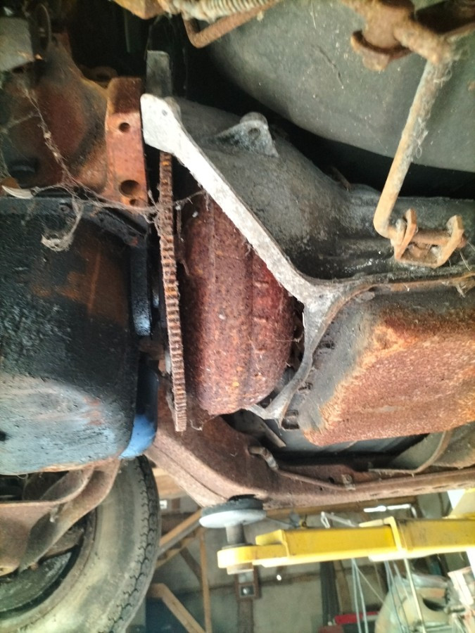

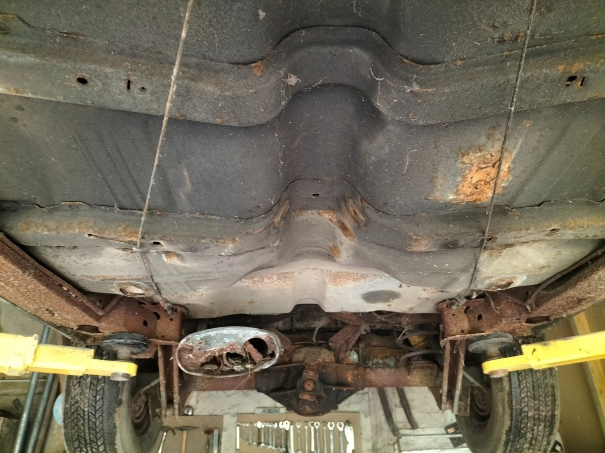

xav45 Posté(e) le 21 février Auteur Signaler Posté(e) le 21 février Aujourd'hui mise de l'oldsmobile sur un pont pour la première fois!! Elle est plutôt saine mis a part un peu les ailes et un trou dans le plancher sinon très propre par contre le volant moteur est tordu et le filtre a huile a moitié arraché ! Eddy123 1 Citer
Charger976 Posté(e) le 22 février Signaler Posté(e) le 22 février Bah! Par définition une flexplate c'est plutôt léger et déformable Et pas très onéreux à l'achat... Par contre je te trouve optimiste quand tu parles d'une voiture plutôt saine; il y a quand même un gros taf en prévision! Elle a dormi longtemps dans l'herbe parce que je la trouve bien corrodée? Tu vas sans doute devoir séparer la coque du chassis pour obtenir quelque chose de bien. Citer
xav45 Posté(e) le 23 février Auteur Signaler Posté(e) le 23 février Le 22/02/2025 à 04:24, Charger976 a dit : Bah! Par définition une flexplate c'est plutôt léger et déformable Et pas très onéreux à l'achat... Par contre je te trouve optimiste quand tu parles d'une voiture plutôt saine; il y a quand même un gros taf en prévision! Elle a dormi longtemps dans l'herbe parce que je la trouve bien corrodée? Tu vas sans doute devoir séparer la coque du chassis pour obtenir quelque chose de bien. Dérouler Personnellement j'ai vu pire et cela ne me dérange pas du tout... Pour moi elle est saine par rapport a d'autres voitures sur lequel j'ai travaillé... Citer
