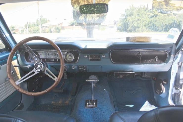

Vailhor : " Bien le montage, mais moi une autre question me taraude aussi, pourquoi avoir mis la poignée à droite,et pas à gauche, quand tu passe de Park à drive ? c'est pas pratique .. "
Vailhor c'est pourtant très simple . 1 je suis droitier , 2 il y à très peut de place coter gauche entre le volant et la porte , regarde
La place est trop juste et surtout se serait dangereux . Ensuite pour passer de parc à Drive pas de soucis car au démarrage de l'auto j’appuie avec le pied , je passe sur D et ensuite je me sers de là poignet pour freiner .Au démarrage on à pas besoin d'appuyer très très fort sur la pédale avec une boite auto pare-contre pour freiner oui . En faite c'est principalement en roulant que je m'en sers .
C'est un coup à prendre , chacun s'adapte avec sont handicape , sa force musculaire . Quand on est passionnés on y arrive ;)

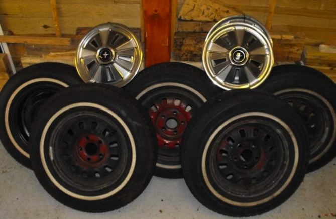

Yeeeeeessss !!! enfin trouver des roues tôles pour ma Mustang :bravo: , elles sont à la maison . 5 roues avec pneus liserer blanc en bon état :humhum: . Et le prix je vous dit pas :shuriken:

Bon ptite balade au Grau d'Agde ce W.E en Mustang . De nouvels sensations de conduite avec les roues d'origines . Bien plus agréable , plus " fluide " . Une étonnante sensation de glisse :blink: . En tout cas bien agréable ;)

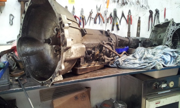

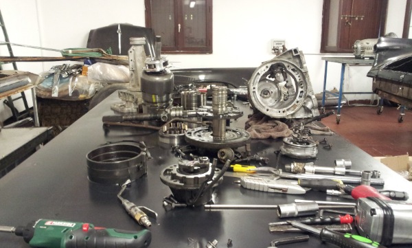

Bon comme le dit le dicton " il vaut mieux prévenir que ... " je me suis décider à m'occuper de ma boîte de vitesse . Il lui faut un " check-up " complet après 49 ans de bons et loyaux services .
Et les premières surprises apparaissent . Toutes les commandes de Kick Down ont disparus :mwarf: , résultat des très souvent " bidouillage " de ce type d'auto .

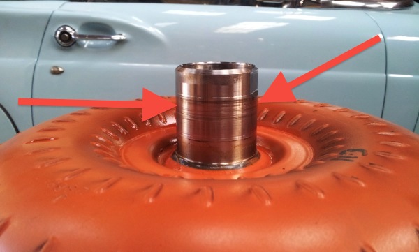

Mais surtout une " réparation " (si on peut appeler ça une réparation) faite à moitié . Une répa à la Picsou :guillemets: ont dépensent et faient le minimum pour que sa marche .Résultat un convertisseur bien " marquer " :
Prochaine étape , ont ouvre la boite pour voire la misère :humhum: . Voilà ont vas donc essayer de remettre ça en état et surtout dans les règles, elle est entre très bonne main .............a plus pour la suite ;)

Non Max je n'ai pas les connaissances pour ça :( , c'est un mécanicien du fofo qui vat la faire moi je gère............................................................................................................
Les photos :D
Posté(e)
Je reconnais bien le rack à outils et le four sous l'établi... ça va vite être réglé :)

Bon en faite il semblerait que la commande aille de la pédale ( int ou ext ) à la boite et que ce soit un câble :resultats: . En fin sa reste a confirmer quoi ?.png.
Je suis passer chez le toubib ce matin la boite est ouverte :boom:
Tout est , dans l'enssemble , en bon état hors-mis l'usure classic d'après le grand maitre Sudiste de la boitoto :D . Seul bémol le convertisseur :( :
Il à un peut souffert suite à une réparation à la piscou :grr: . Après réflection avec Tbird ont vas le faire refaire ici en Gaule du Sud :sifflement: . Ont seras certains du travail et il sera garantie . Voila sa avance piano mais ........... Aller à + pour la suite ;)

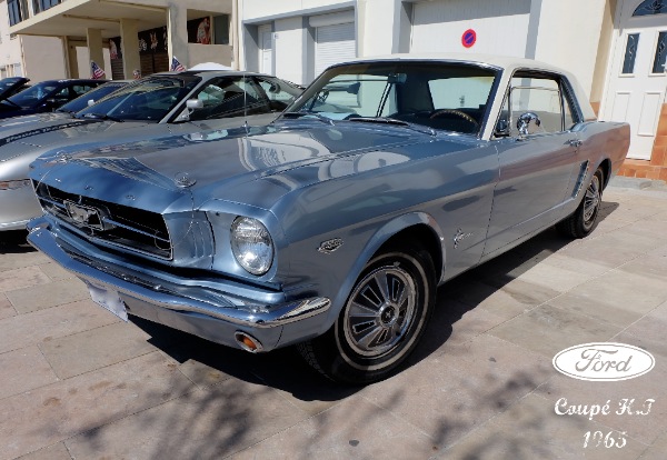

Bon hier un soleil de dingue , donc petite sortie de ma vielle après les contrôles d'usage ( huile,eau,pression etc etc ) .
Démontage de l'auto-radio que j'avais monter et pour les Kick Panels et les H-P je pense que eux aussi retourneront au garage Pour remettre ceux d'origine mini_926357Septique.gif .
Une séance photo avec ses nouvelles roues sous ce beaux temp s'imposait :) :
Bien belle dans cette habit-là non ? Moi j'aime en tout cas :wub: et c'est sûrement là l'essentiel ;)
