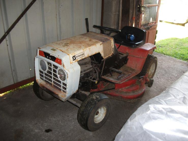

Plymouth 16 Posté(e) le 27 mai 2016 Auteur Signaler Posté(e) le 27 mai 2016 c'est fait pour la remise en route j'ai aussi réveillé ce bestiau,qui vient lui aussi des us Citer
