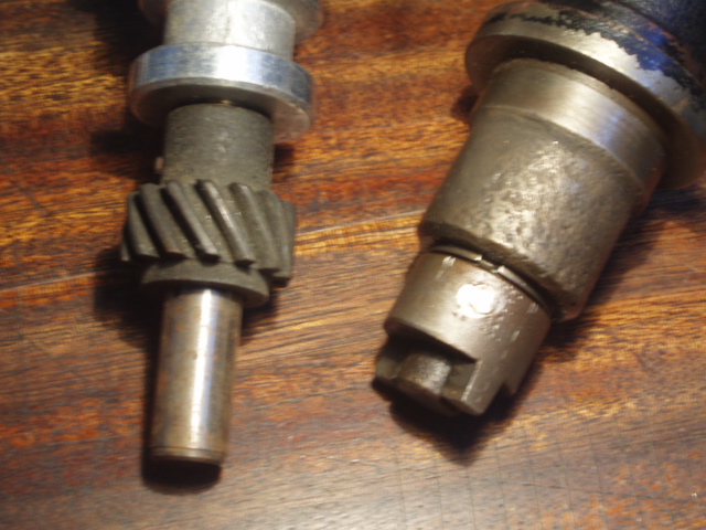

Y-BLOCK Posté(e) le 23 juillet 2011 Signaler Posté(e) le 23 juillet 2011 voila tout est dans le titre, mon ancien allumeur ayant les systemes d'avances bouffés bloqués, (moteur tourne tres bien mais pas de peche): j'ai remplacé ce dernier par un modele refait mais voila impossible de faire tourner le moteur correctement, ca boite grave, detonation dans l'echappement notament et ne monte pas dans les tours, j'ai tout reverifié je ne sais pas ou sa cloche, ou me suis je planté, ou bien l'allumeur est til pourri? merci pour vos idéés, c'est un 312 CI ford 57 Citer

Y-BLOCK Posté(e) le 24 juillet 2011 Auteur Signaler Posté(e) le 24 juillet 2011 non avant ce changement ca fonctionnait normalement, hormis une puissance un peu faible je m'etait juste aperçu, grace a une lampe strobo, que mes avances centrifuges et depression etaient completement bloquées. j'ai sonc entrepris de remplacer mon allumeur par un echange standart ben quand on voit la geule du "rebuilt" en le sortant du carton, ca n'augure rien de bon... mais avant d'incriminer quoi que se soit, je vais remplacer la bobine, la tete et le doigt d'allumeur. si ca marche toujours pas, je remonterai mon viel allumeur apres avoir remplacé son pignon (j'avais commencé a vouloir refaire mon allumeur moi meme mais le pignon s'est pas laissé faire pendant son extraction) Citer

Y-BLOCK Posté(e) le 30 juillet 2011 Auteur Signaler Posté(e) le 30 juillet 2011 bon alors, j'ai repris mon ancien allumeur, totalement degripé l'avance a depression, l'avance centrifuge fonctionne desormais,sans plus, il serait preferable de faire un demontage complet. j'ai pris le risque de faire tourner le moteur ( il manque un bout de dent sur mon viel allumeur, suite a une tentative de demontage). les vis platinés ont 200 km et on ete regle a 0,4mm il apparait que: -avec le nouvel allumeur, apres instalation et calage a la lampe temoin, le doigt ne tombe jamais en face d'une borne, alors que ca tombe presque en face avec l'ancien allumeur -avec le nouvel allumeur, a mi regime le point de calage observé a la lampe strobo apparait comme completement instable, alors qu'il l'est avec l'ancien allumeur autrement, ne devrait il pas y avoir dans la tete d'allumeur, un petit teton sur le plot central, venant faire contact tournant sur le doigt? (jai pas eu ma commande rockauto donc du coup je fait avec la vielle tete et la vielle bobine) Citer
Y-BLOCK Posté(e) le 6 novembre 2011 Auteur Signaler Posté(e) le 6 novembre 2011 pb resolu. l'allumeur neuf etait defectueux Citer
