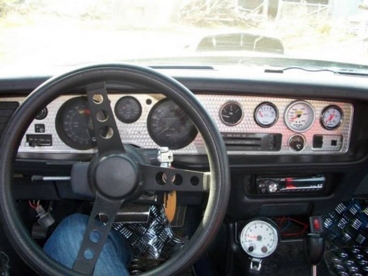

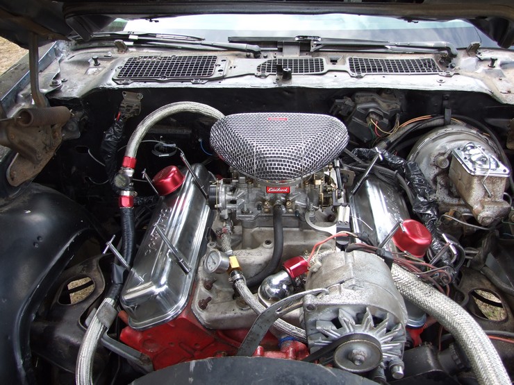

Texasblues Posté(e) le 4 août 2011 Signaler Posté(e) le 4 août 2011 C'est qui le charlatan qui a bidouillé le faisceau moteur ?? Et sous le TDB, ça doit pas être mieux, juste bon pour faire un bel incendie çà, c'est à refaire proprement illico Citer
Eagle1_77 Posté(e) le 4 août 2011 Signaler Posté(e) le 4 août 2011 Il manque également la dépression sur le booster de frein il me semble . pour ta boite je vais regarder ds ma bible sur la th350 :-) Citer

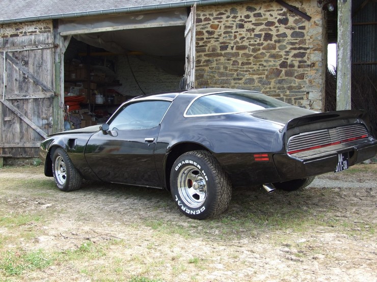

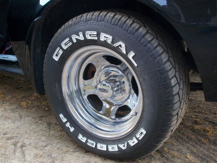

Ranchero Posté(e) le 4 août 2011 Signaler Posté(e) le 4 août 2011 ouep dépression sur le booster y en a pas ^^ le brobroc en 600cfm me parrait short sur un 350... les pneus arrieres c'est des pneus de 4x4 routier .... si ton taf est de refaire les boite auto bha alors ya pas de blem un kit complet de réfection pour une th 350 coute quedal ou presque pour le reste ...bidouille électriques,bidouille moteur toussa toussa c'est toi qui vois si ca te pose un blem ou si tu t'en tape d'avoir une caisse non d'origine ;-) ps: si tu prend cette caisse vire moi les tapis de sol jackye touch , sinon on va te jeter des cailloux dans les concentres US Citer
DCharger69 Posté(e) le 4 août 2011 Auteur Signaler Posté(e) le 4 août 2011 Je risque meme de m'en jeter moi meme Le faisceau c'est une broutille, le carbu pour toi est short ? Bien vu les gommards ar, me disais bien que c'etait pas normal lol Citer
Ranchero Posté(e) le 4 août 2011 Signaler Posté(e) le 4 août 2011 pour moi le carbu est trop petit pour d'autre il sera encore trop gros............ Citer
