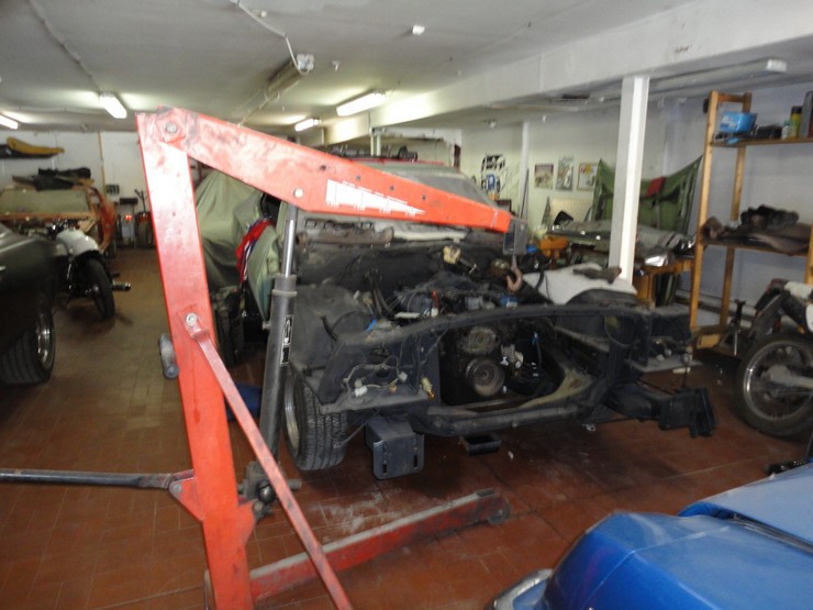

jérémy Posté(e) le 7 avril 2012 Auteur Signaler Posté(e) le 7 avril 2012 hey mais ça fait longtemps que j'ai pas posté sur ce topic dis donc!!!!! bon alors le chantier avance,doucement mais sûrement allé hop dehors le bourrin Citer

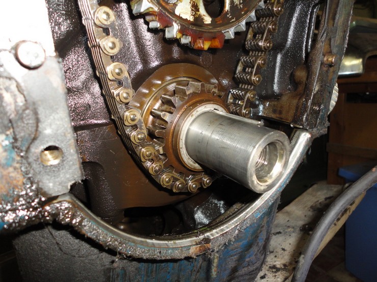

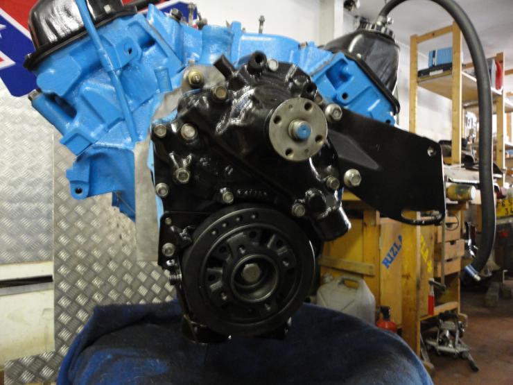

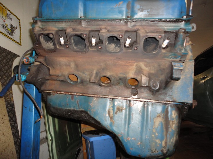

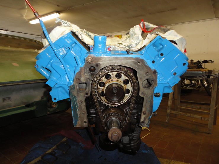

jérémy Posté(e) le 7 avril 2012 Auteur Signaler Posté(e) le 7 avril 2012 waaaaaaaaaaa mais il est tout pourri bon ça va c'est juste les joints de cache culbu qui sont morts,les joints de culasses sont nickels bon faut tout démonter pour accéder a la distri (pompe a eau,damper,tout tout touuuuuuuuut) d'ailleur merci philou pour l'extracteur j'ai dû fabriquer des rallonges car impossible d'en trouver un assez costaud pour arracher le damper met avec des griffes assez petites pour passer derrière..... 40 ans de vie commune entre la distri et le moteur ça laisse des traces,surtout qu'a l'époque le pignon de l'arbre a came était recouvert de plastique type céleron et que ça se barre en petits morceaux dans le carter donc là ma distri était complètement h.s et vu que ce pignon est en alu ben si j'avais laissé ça en l'état je donnais pas longtemps pour que ça pète je pense aussi que mon problème de régime quand je roulais vient de là......distr détendue ======> allumage irrégulier Citer

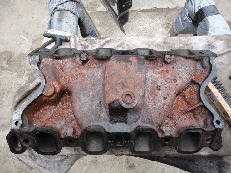

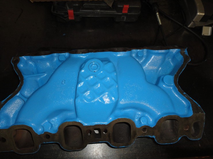

jérémy Posté(e) le 7 avril 2012 Auteur Signaler Posté(e) le 7 avril 2012 donc allé on se lance dans le dégraissage du moteur démontage de la pipe pour changement du valley pan et mise en peinture aussi yeurk là aussi tu le vois que c'est pas du neuf y a plus qu'à tout brosser a fond pour faire les choses bien,certains diront que le mieux c'est de tout sabler.......je ne déculasse pas donc pas possible le sablage par contre qu'es-ce que c'est long de brosser-dégraisser-rebrosser-redégraisser Citer

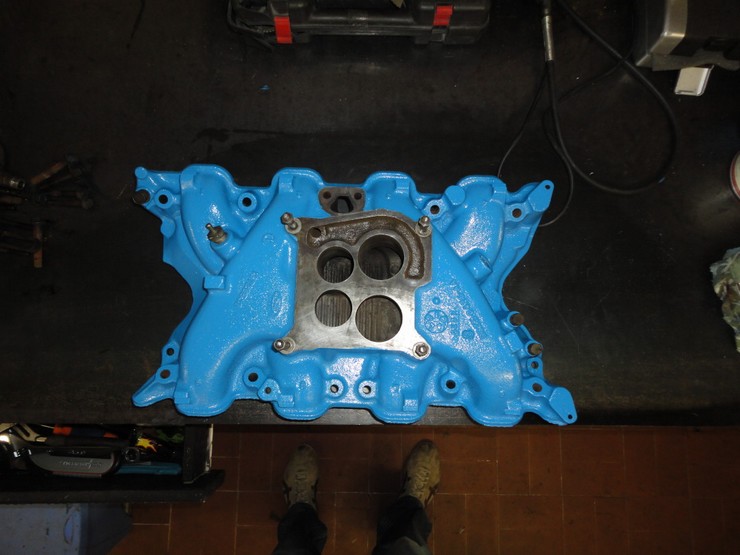

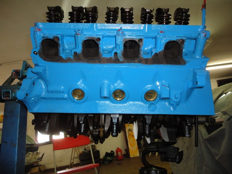

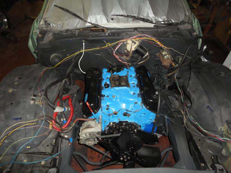

jérémy Posté(e) le 7 avril 2012 Auteur Signaler Posté(e) le 7 avril 2012 merci merci je poste le photos du moteur maintenant,ça c'était la semaine dernière j'ai "presque" tout peint et je commence le remontage j'attend mon valley pan car jme suis gourré dans la commande chez rockauto bref pas grave.....quand t'as pas de cerveau,t'as des euros Citer
jérémy Posté(e) le 7 avril 2012 Auteur Signaler Posté(e) le 7 avril 2012 ouiiiii je sais j'ai dépassé les lignes pourtant j'avais bien caché (pas assez aparemment) un ptit coup de paille ou de papier pour virer l'excédant et il sera bling bling ce moulin avec les pastilles de dessablage j'espère qu'elles vont tenir en place les coquines Citer

BiBtouch Posté(e) le 7 avril 2012 Signaler Posté(e) le 7 avril 2012 beau taff jeremy ! Faut que je passe voir ça ! tu as utliser quoi comme peinture ? et surtout combien en quantité ? Faut que je m'y mette aussi ! Citer
jérémy Posté(e) le 8 avril 2012 Auteur Signaler Posté(e) le 8 avril 2012 peinture spéciale moteur achetée chez restom,24 € le pot de 500 ml et j'ai tout juste utilisé la moitié....tu peux la passer soit au pistolet soit au pinceau le résultat et exactement le même,tu gagneras juste du temps si tu pulvérise car au pinceau c'est assez long!!! surtout bien bien biiiiiien dégraisser et brosser ton moteur avant il y a plusieurs couleurs chez eux,tu peux prendre le diluant aussi mais moi je ne l'ai pas utilisé car j'ai tout fait au pinceau tu passes quand tu veux mec Citer
