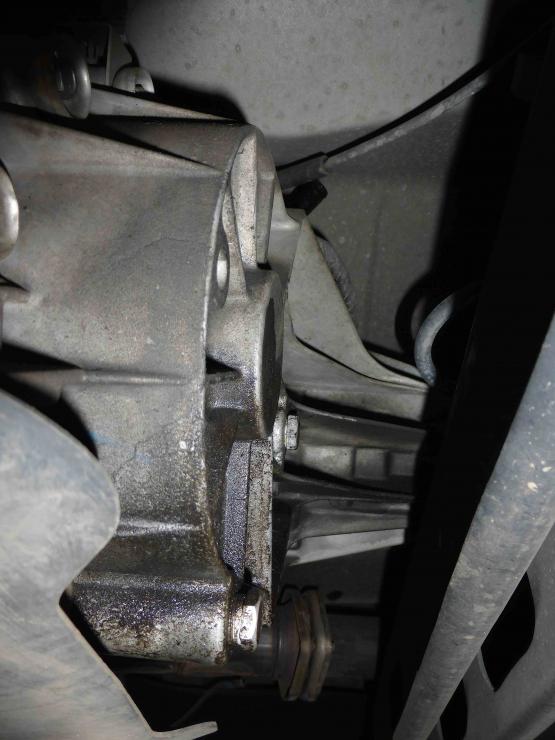

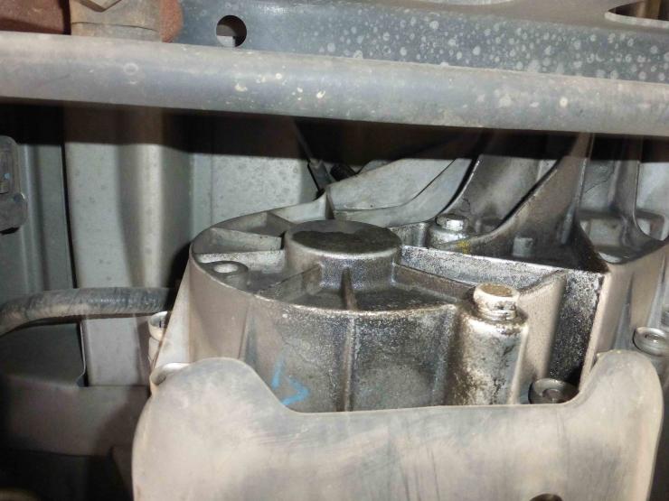

Tom Joad Posté(e) le 13 octobre 2014 Auteur Signaler Posté(e) le 13 octobre 2014 J'ai profité de mon après midi de libre pour me glisser (comprendre : ramper) sous le Tahoe et nettoyer un peu cette boite de transfert.J'esperais que le manque d'huile provienne d'une fuite au niveau du bouchon vu comment ils sont sales et mal serrés.Et bien non, c'est mort, le boitier arrière de la boite de transfert a le petit trou fatal.... :En plus gros plan :Je conseille à ceux qui ont la même boite de ne pas attendre qu'elle tourne à sec et qu'à la première occasion qu'ils n'hésitent pas à démonter leur boite et changer la pièce incriminée. Voici ce qui se passe sous votre voiture pendant que vous roulez avec ce trou : Citer
Pit Posté(e) le 13 octobre 2014 Signaler Posté(e) le 13 octobre 2014 Mer... Désolé d'avoir vu juste sur le coup! Bon binh, y'a plus qu'à. Courage! Citer
Tom Joad Posté(e) le 13 octobre 2014 Auteur Signaler Posté(e) le 13 octobre 2014 Ah ben non ! Heureusement que t'étais là sinon je chercherai encore ! Je vais d'abord tenter de boucher le trou, ça me permettra de rouler le temps de mettre assez de côté pour faire venir le nouveau carter et la pièce à remplacer. Je vais peut-être tenter ça : http://www.metaflux.fr/R-17-A1-0-mastics.html Citer
Comet72 Posté(e) le 13 octobre 2014 Signaler Posté(e) le 13 octobre 2014 Incroyable! Défaut de fonderie? Un bon dégraissage, une boulette de pâte epoxy bicomposante et roulz! Citer
Pit Posté(e) le 13 octobre 2014 Signaler Posté(e) le 13 octobre 2014 Incroyable! Défaut de fonderie? Un bon dégraissage, une boulette de pâte epoxy bicomposante et roulz! Pire! Défaut de conception! Un clips qui bat sur le carter dans la boîte de transfert, par l'intérieur... Les infos sont sur la page d'avant. +1 pour la pâte epoxy, en attendant les pièces... Citer
