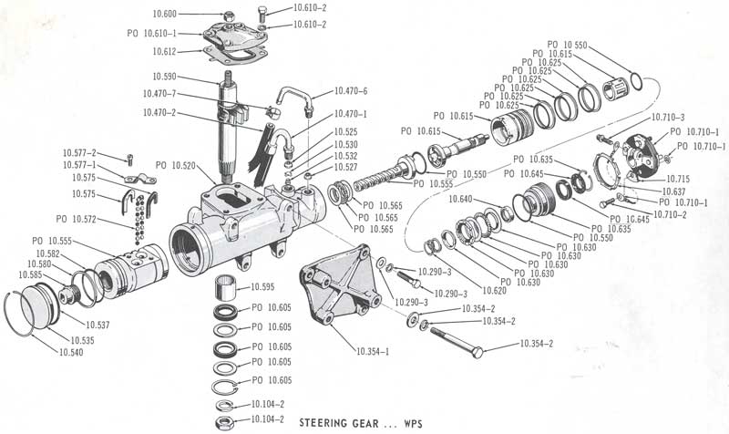

Pontiac T/A Posté(e) le 12 juin 2005 Auteur Signaler Posté(e) le 12 juin 2005 Bon, bon signe ... quand ça fuit c'est qu'yen'as encor En effet, celà vient du boitier de direction assister, au vue des photos et ce que tu explique . Il n'y as pas plusieur solution, soit tu as un raccord qui fuit ( souvent le retour pression , c'est un tuyaux non certi ... donc contrôle le serrage colliers ) ou il s'agit d'un défaut d'étanchéhiter du boitier en lui même . Si la fuite vient du boitier en lui même, et d'aprés tes photos, c'est le joint de la tête du boitier qui doit être en vrac , il est maintenu par un gros Clips. Donc, dans le cas du joint (seal) qui serais HS, ça serais le # 10.535. Il ce change 'assez' facilement, sans êter obliger de déposer le boitier en lui même . Les raccords sur le dessus du boitier ne fuient pas. Tout le dessus du boitier est sec, pas de trace d(huile. C'est vraiment du dessous que vient la fuite. Sur ton éclaté 'kivabien' je localise effectivement cette fuite au niveau du joint que tu cites (le 10.535) Sinon, celà peut venir aussi du dessus , dans ce cas, il s'agit du joint #10.612, qui est selon les modèles soit un joint torique , soit un joint papier classic. Si c'est celui là qui fuit, c'est moins évident, car tu es obligé de recontrôler ton Neutral steering une fois tout reposer. çà se contrôle/règle comment ça ? (me semble avoir vu çà dans le haynes, je verifierais) PS: Bon nombre de mécano US, repose le(s) joint(s) #10.535 or/and #10.612 à la popotte d'oncle Sam .... ben oui, forcement ... il vaut mieux prévenir que guérrir .... Of course ..... Heuuuu, s'cuse mon ignorance mais c'est quoi la popotte d'oncle Sam. En tout cas un grand merci à toi pour toutes ces indications Citer
Pontiac T/A Posté(e) le 2 juillet 2005 Auteur Signaler Posté(e) le 2 juillet 2005 Bon j'ai reçu mon joint hier, donc cet après-midi hop..... J'ai démonté pour changer ce fameux joint torique. Donc comme l'indique le "service manual" : - j'ai fait sauter le "retaining ring" (le 10.540 sur l'éclaté) - j'ai enlevé le "housing end cover" - et enfin enlevé le joint. une fois toute l'huile vidée, j'ai nettoyé et j'ai changé le joint et remonté....et là galère je n'arrive pas à remettre le "retaining ring", apparemment le "housing end cover" ne s'enfonce pas assez, ou àlors il y a un truc qui m'échape pour remettre ce truc. Donc si vous avez une idée, ou s'il y a une technique pour remettre cette sorte de gros anneau ouvert qu'est le "housing end cover" je suis preneur parceque là http://www.dreams-cars.org/forum/public/style_emoticons/default/mad.gif Citer

Pontiac T/A Posté(e) le 8 juillet 2005 Auteur Signaler Posté(e) le 8 juillet 2005 ton joint est neuf donc un peu plus épais il faut que tu fassent pression sur le 10.535 pour mettre le clips Ben l'après-midi sous la voiture et je n'ai toujours pas réussi à remettre ce foutu clip. J'ai tout essayé, mais la difficulté est dans la compression du clip (dont il faut arriver à se faire chevaucher les 2 bouts) pour pouvoir le rentrer dans son logement, le tout en faisant pression sur le "couvercle (10.535). Même à 2 nous n'y sommes pas arrivé J'avoue que je suis un peu mais alors..... un tout petit peu Citer

Pontiac T/A Posté(e) le 23 juillet 2005 Auteur Signaler Posté(e) le 23 juillet 2005 cet après midi, joint remonté, boitié (enfin) refermé, niveau refait en suivant la technique décrite dans le "service manual". Tout qui fonctionne du correctement !! Un p'tit tour avec la voiture pour le plaisir, et en rentrant ....de l'huile par terre. http://www.dreams-cars.org/forum/public/style_emoticons/default/mad.gif ça fuit encore au même endroit et uniquement lorsque je braque à fond . Bref je me suis emm**der pas possible pour rien....J'aurais du m'en douter car losque j'ai démonté pour sortir l'ancien joint, il ne me semblait pas abimé (ni cassé, ni pincé, ...) bref ça fuit toujours par ce fameux couvercle. Est-ce que ça veut dire que ce serait mon boitier qui serait HS ? Citer
