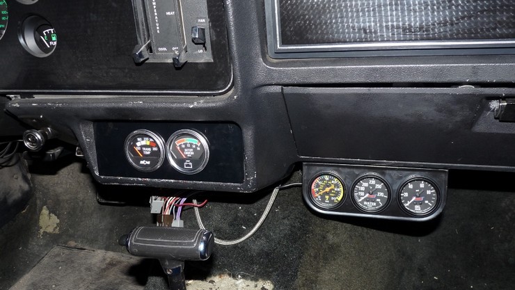

Sur le Pace Car, je les ai installées comme ça (depuis la console centrale a retrouvé sa place) :
Seules 2 jauges sont électriques ... la température de boite et bien sur le voltmètre. Ce n'est pas le plus pratique en roulant, mais je n'ai pas tellement d'autre solution sinon les intégrer dans le combiné instrument a la place des jauges d'origine (actuellement toujours en fonction).
