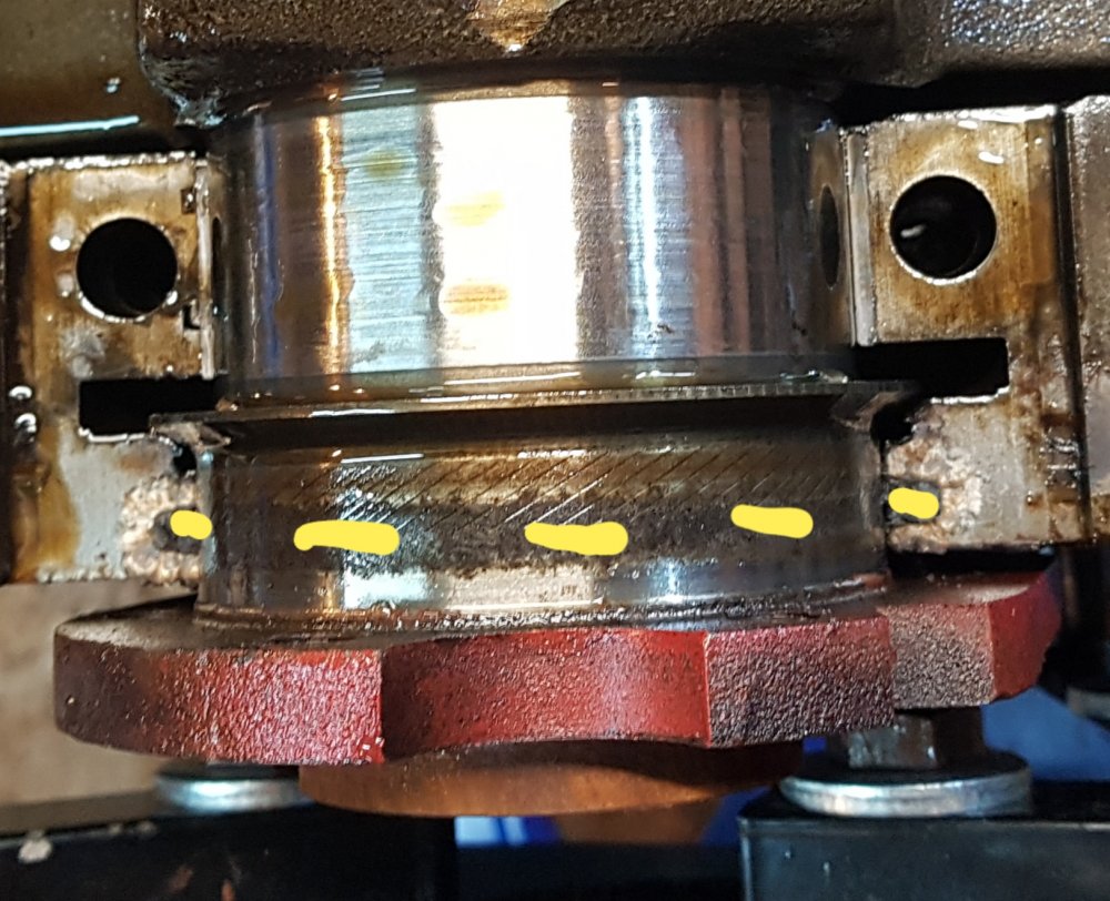

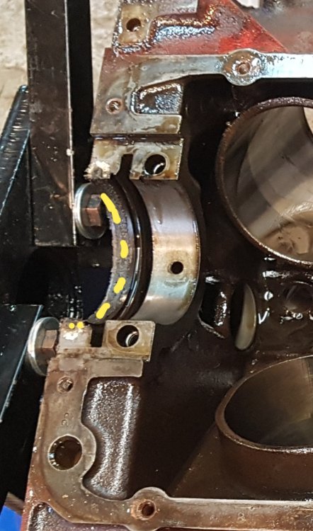

twentyone_forever Posté(e) le 26 avril 2019 Signaler Posté(e) le 26 avril 2019 Il y a 1 heure, HAGUYGOU a dit : Sur les Ford et les Cadillac, je ne sais pas... Mais sur les moteurs Buick 401, 430, 455. Tu n'a pas le choix si tu veux remplacer ce joint, il faut déposer le vilo ainsi que le palier!! C'est exactement ce même joint qui est mis sur nos moteur malgrès tout et donc ce joint va dans une encoche du côté du bloc et dans une autre encoche sur le palier arrière qui se trouve totalement inaccessible sans les déposer!! A moins d'une autre solution, pour ma part, je ne la connais pas... Ce serait pas la première fois qu'il faut tout déposer pour une malheureuse pièce qui vaut seulement quelques euros! On voit ci dessous (en jaune), cette fameuse tresse dans le bloc : Et là, on le voit avec le vilebrequin encore en place et on devine les trace de la tresse du côté du palier : Et voici le palier : J’essaierais de prendre une photo de l'autre côté du palier. Je ne vois pas comment, on peut changer ces joints sans déposer tout ces éléments... C'est sacrément mal foutu comme système ! Citer
HAGUYGOU Posté(e) le 26 avril 2019 Signaler Posté(e) le 26 avril 2019 il y a 24 minutes, twentyone_forever a dit : C'est sacrément mal foutu comme système ! C'est comme ça... Chez tout les constructeurs, il y a toujours quelques choses de mal foutu... Cela fait partie d'une des raisons que j'ai décidé d'ouvrir mon moteur afin de pouvoir changer ce joint! sebastien 01 1 Citer
