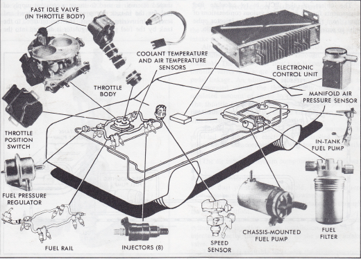

Sur ce modèle si elle est toujours en injection il y a 2 pompes (une immergée dans le réservoir et l'autre au niveau de la roue arrière gauche) quand tu mets le contact la pompe haute pression tu l'entends environ 3 à 4 secondes.
La mienne m'a lâché et j'ai le même symptôme.
Ça ne sert à rien de mettre de l'essence dans ce que tu appel le carbu, ce n'est que l'admission d'air.
Voilà une vue du système extraite du shop manual

On ne sait toujours pas si elle est toujours en injection, car la pièce appelée "throttle body" ressemble à un carbu double corps. Car si il y de l'air dans la rampe d'injecteur elle ne démarre pas non plus. :D

:D Y a pas d'injecteur dans la throttle body !!! Ils sont tous les 8 sur la pipe d’admission...
Il y a aussi le régulateur de pression si il est mort il est possible que ça déconne.
