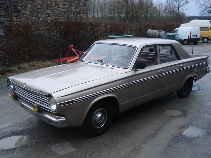

jeanfrancois Posté(e) le 8 janvier 2012 Signaler Posté(e) le 8 janvier 2012 Mon premier projet sur une Américaine. C'est aussi la réalisation d'un rêve. J'ai toujours rêvé d'avoir une US. A part dans le magasines, je n'en voyait pratiquement jamais. Elle est arrivée presque par miracle, sous le sapin de Noël. Pour pouvoir rouler, il faut faire une grosse révision méca. La carrosserie n'est pas fraîche, mais ça peut encore aller. Je suis allé la chercher le lundi après Noêl avec mon cousin Will.Un frein arrière restait bloqué après plusieurs année d'immobilisation. On la tirée avec le pick up pour la mettre devant le plateau et la monter au treuil. Arrivé à la maison (quelques 10km plus loin lol) le frein bloqué a décidé de se relacher en descendant du plateau, avant même que je n'ai eu le temps de mettre les rampes! Comme c'est la première US qu'on voyait, on a mis une bonne demi heure à ouvrir le capot... D'abord en essayant de forcer la serrure du capot ( on pensait qu'il y avait une tirette au tableau de bord qui devait être cassée et avait été démontée) avant de trouver le loquet sur le capot... Le moteur a démarré quasi au quart de tour après lui avoir fait ingéré un gobelet d'essence direct dans le carbu. L'intérieur est comme neuf, protégé par d'épaisses housses en plastiques transparents Maintenant, yapuka refaire les freins et reviser un peu tout pour pouvoir rouler Citer

Olds 60's Posté(e) le 8 janvier 2012 Signaler Posté(e) le 8 janvier 2012 félicitation elle à l'air vraiment propre cette Dart tu verras c'est une mécanique simple facile à entretenir. Vérifie l'axe de la pompe à eau qu'il n'y est pas de jeu (en hochant le ventilo) c'est le seul soucis de ce moteur ainsi que le collecteur d'admission qui se fissure enfin ça c'est plus rare. Coté mécanique tu trouvera tout ce qu'il te faut par contre niveau carrosserie c'est un peut plus la galère. bon courage pour le remise en route des freins, en 65 c'est 4 tambours il me semble, change les cylindres de roues et éventuellement les garnitures si elles sont morte, un dépoussiérage des tambours, un coup de papier de verre et c'est reparti pour 30ans. Citer
steeve Posté(e) le 8 janvier 2012 Signaler Posté(e) le 8 janvier 2012 oh une cousine de ma valiant de 65 tu verras elle son super cool a rouler ces petite a-body Citer
will Posté(e) le 8 janvier 2012 Signaler Posté(e) le 8 janvier 2012 Elle est quand même vachement saine pour une voiture de 46 ans. Belle trouvaille ! Citer

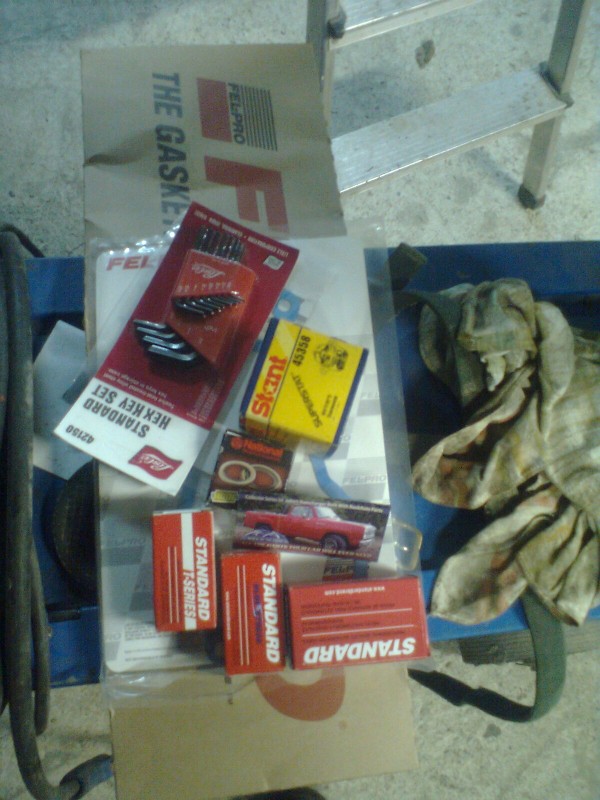

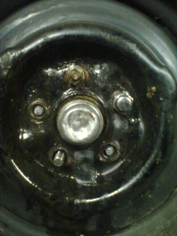

jeanfrancois Posté(e) le 16 janvier 2012 Auteur Signaler Posté(e) le 16 janvier 2012 J'ai eu un peu de temps pour attaquer la Dodge aujourd'hui. Un colis de chez Rockauto est arrivé avec la capsule à dépression du carbu. Plus besoin de verser de l'essence dans le carbu pour la faire démarrer, c'est mieux. Je continue en douceur en passant le parechocs avant à la paille de fer pour essayer de le dérouiller un peu. Jusque là, pas de quoi s'emballer. Mais bon, il gèle dans le garage, fallait se réchauffer. Ensuite, je me dis que pour avancer vraiment, il est temps de commencer les freins pour pouvoir envoyer les cylindres-récepteurs et maître cylindre en révision. Je commence à démonter une roue. Clé à cliquet mais pas moyen de faire bouger l'écrou d'un iota. Bon, je ne suis pas musclor, mais quand même je me dis que le gars qui les a serré avait du exagéré sur le mélange cafeine-anabolisant... En avant à la boulonneuse, et pas moyen de le faire bouger non plus. Un peu de dégrippant même si ça n'a pas l'air grippé, deuxième essai. Et évidemment, le goujon casse. Deuxième écrous. Rebelote. Là ça devient carrément la loose. J'essaye un autre écrou à la clé et il vient tout seul. J'examine les deux goujons cassés et les écrous viennent tout seul à la main. Ha bin, le filet est inversé... Mais sur 2 autres des écrous du même tambour, ils se desserrent dans le sens habituel! Ça devient vraiment compliqué si il faut tirer à pile ou face le sens pour desserrer ces p*****s d'écrous! J'ai passé un coup de fil à un pote qui a bossé chez Chrysler et il m'a confirmé qu'il y avait des modèles avec filet inversé. Pas sur les récentes, mais il se souvient que c'était cas sur les vieux Cherokee. Bon, je suppose qu'un gars avant moi a fait la même erreur et a remplacé les goujons cassés par 2 autres avec filet à droite. Maintenant, soit je vire tous les goujons et écrous pour remettre ceux avec filet "dans le bon sens " ou avec filet gauche. Je ne vais pas rester avec des filets différents sur la même roue. Citer
Plymouth 16 Posté(e) le 16 janvier 2012 Signaler Posté(e) le 16 janvier 2012 les parties filetées se retirent à la presse (serties dans le tambour) Citer
Olds 60's Posté(e) le 16 janvier 2012 Signaler Posté(e) le 16 janvier 2012 je confirme sur ma dart c'est aussi comme ça c'est normal Citer

Chargie Posté(e) le 17 janvier 2012 Signaler Posté(e) le 17 janvier 2012 Bah ça arrive. Casser un goujons, ça arrive! Citer

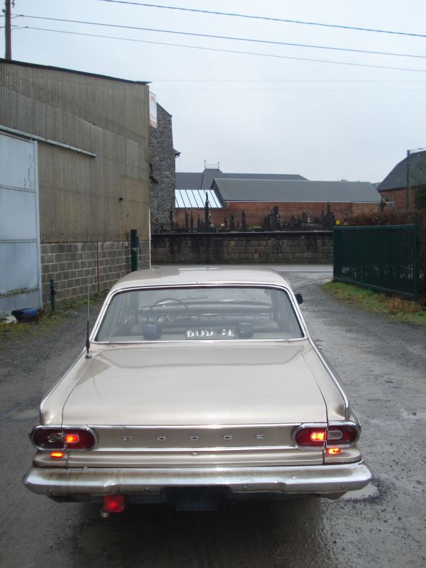

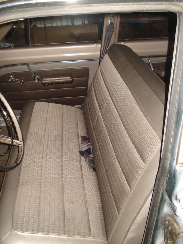

Phil Posté(e) le 17 janvier 2012 Signaler Posté(e) le 17 janvier 2012 Sympa la ptite Dart laisse bien les housses plastique en place sur la sellerie, c'est moche mais au moins ça protège. Il faudrait seulement virer le vilain truc kéké marqué "Dodge" sur la plage arrière. J'examine les deux goujons cassés et les écrous viennent tout seul à la main. Ha bin, le filet est inversé... Mais sur 2 autres des écrous du même tambour, ils se desserrent dans le sens habituel! Ça devient vraiment compliqué si il faut tirer à pile ou face le sens pour desserrer ces p*****s d'écrous! J'ai passé un coup de fil à un pote qui a bossé chez Chrysler et il m'a confirmé qu'il y avait des modèles avec filet inversé. Oui, pas mal de MoPar des années 50-60 avaient des goujons avec filet à droite sur les roues côté droit, et à gauche sur les roues côté gauche. ça empêche peut-être le desserrage, mais ça n'a jamais été généralisé aux autres marques.La solution pour ne pas se tromper, c'est de mettre une petite flèche à la peinture blanche sur chaque jante sous l'enjoliveur - à condition de ne jamais inverser les jantes gauches et droites. Quant à la roue de secours, fais comme Olds 60's et utilise-la comme allume-cigares (private joke ). Citer
Chargie Posté(e) le 17 janvier 2012 Signaler Posté(e) le 17 janvier 2012 De même que sur beaucoup d'avant guerre!!! Citer

jeanfrancois Posté(e) le 17 janvier 2012 Auteur Signaler Posté(e) le 17 janvier 2012 Je n'ai rien fais dessus aujourd'hui,il faut que je fabrique deux béquilles pour la soutenir et la lever du pont. Pour les goujons, c'est pas la cata, mais ça m'a énervé de déjà péter des trucs par manque de connaissance du modèle. Je vais changer les 5 goujons et remettre les mêmes que d'origines. Ceux de l'arrières sont en filet gauche, comme ça je repart sur une base connue. Sinon, quelques pièces sont arrivés de chez Rockauto. Une boite d'un demi mètre cube pour quelques petites boites et joints lol Et pas encore du payer de frais de douane. Ouf Y av cait même un magnet collector avec le Ramcharger d'un de leur client. Si ce n'était le truc avec les envois multiples, c'est cool Rockauto. J'ai relancer mon fournisseur pour les douilles et clés en pouce, ça fait 2 semaines quand même. Par contre, pas moyen de trouver quelques pièces par chez eux. On a regardé ensemble chez les grossistes avec lesquels ils travaillent et rien avant 1986. Citer
