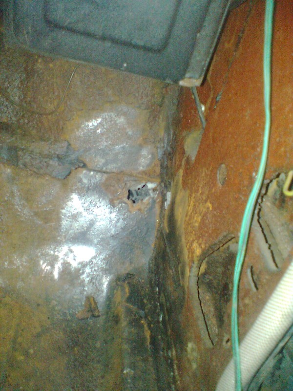

Sabler le plancher droit, pour voir où il en est, il y a moyen de faire une beach party dans l'habitacle maintenant lol. J'ai sabler àvec un bête pistolet à moins de 50€ et ça fait du beau boulot, mais ça fout le bordel.
Pas d'autres mauvaises surprises à part un trou au niveau du passage de roue.

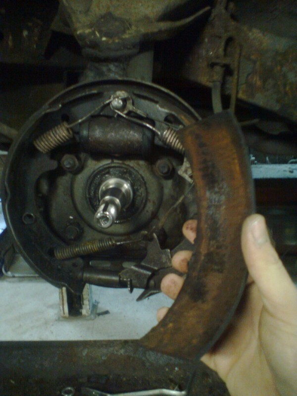

J'ai démonté un tambour pour voir de quel type sont les freins. Il y a des 9 et 11" selon le manuel d'atelier. Les miens sont en 9".
Good news, les tambours ont l'air neufs. Pas de trace d'usure ou de marge sur les bord.
Les garnitures ont déjà connus des jours meilleurs par contre.

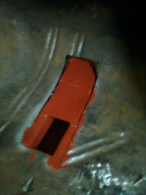

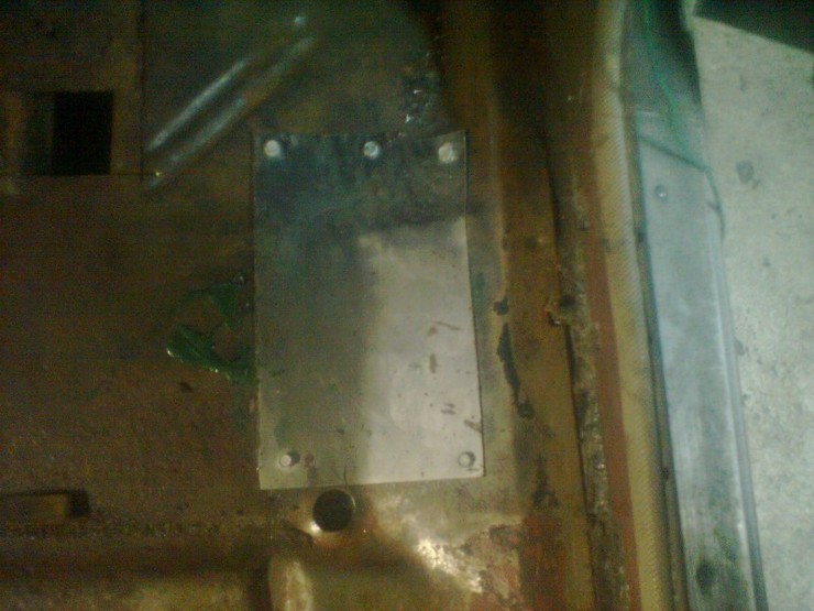

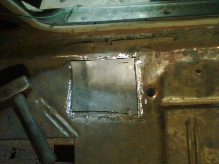

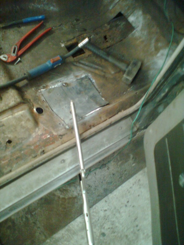

J'ai commencé à réparer le plancher droit.
Cette fois, j'ai découpé la tôle de réparation en même temps que celle du plancher. Comme ça elle tombe directement en place. Ça va pas mal, mais il me faudrait des disques plus fins. J'ai déjà remarqué que les disques à couper de magasins de bricolages n'étaient pas du tout de la même qualité que les pros. (Coupe plus grossière à épaisseur de disque égale et ils se bouffent super vite.)
J'ai mis de l'Hammerite dans la traverse.

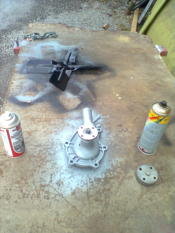

J'ai profité que la peinture séchait pour nettoyer le circuit de refroidissement. Le radiateur était assez sale. J'ai utilisé un produit de chez Bardhall. Ca marche apparemment bien à voir la couleur du liquide.
La notice dit de laisser tourner le moteur 15min avec le produit dedans. Comme le débit dans le radiateur avait l'air assez lent, j'ai enlevé le thermostat. Là c'est clair que ça remuait plus!
J'ai démonté le radiateur pour changer la pompe à eau et j'ai vu qu'il a été réparé à l'étain. Je le porterai peut être dans un garage poids lourds près de chez moi qui répare les radiateurs.

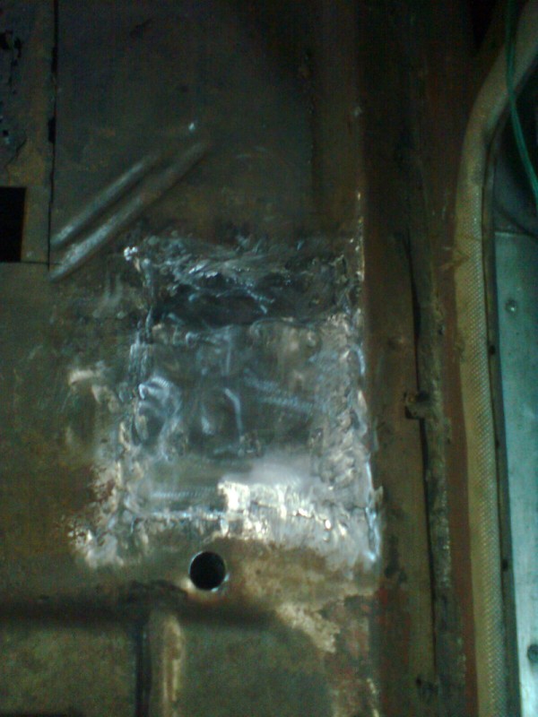

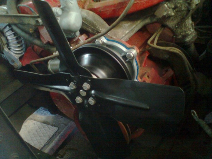

Remplacement de la pompe à eau terminé et une tôle de souder sur le plancher droit. L'avant du plancher sera vite fait, mais l'arrière est plus compliqué. La tôle est attaquée sur une grande surface et il y a beaucoup de nervures a refaire. Je n'ai pas envie de mettre une tôle plate à la place.
Je n'aime pas de remonter des pièces crado, même si le reste de la bagnole est rat's lol ;)

J'ai continué sur le plancher aussi, pas des masses puisque je me suis une limaille dans le n'oeil :grr: Toujours agréable de se faire gratter dans l'oeil avec une aiguille :D

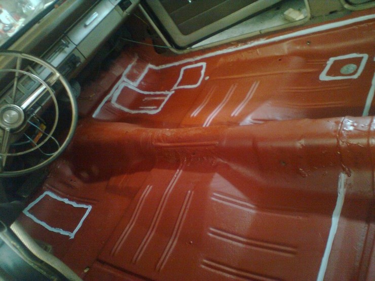

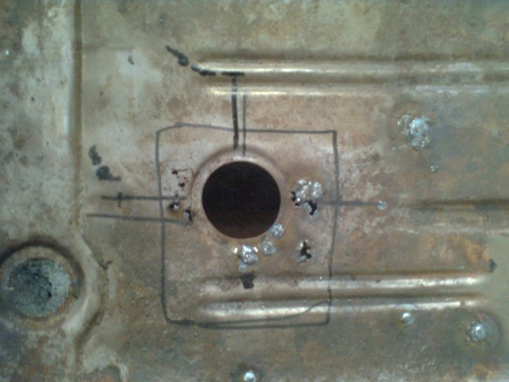

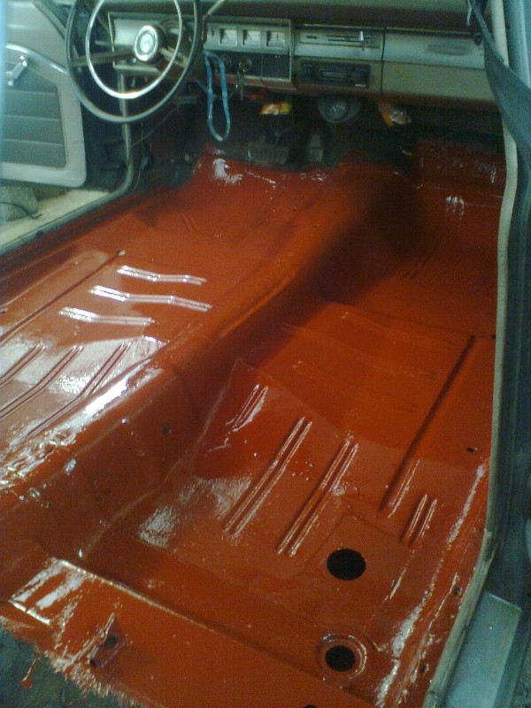

Suite des travaux <_<

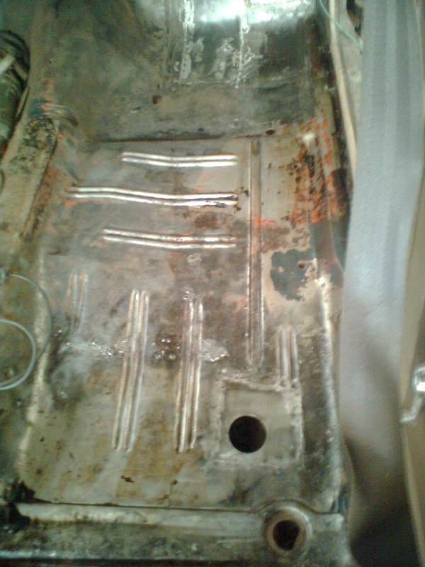

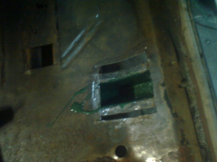

L'arrière droit du plancher était attaqué et pleins de petits trous. Je pensais tout découper et reformer les rainures à la main pour ne pas mettre une simple tôle plate. Au final, ça allait prendre trop de temps et la tôle était toujours suffisamment solide pour être soudée, j'ai juste découpé et mis une tôle autour de ce trou.
Le résultat est propre au final. :wub:
Ca sent la fin :wub: Inhibiteur et anti rouille. Il faut encore remettre du mastic d'étanchéité au soudure et au jointure des tôles.

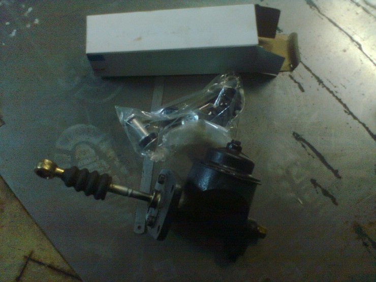

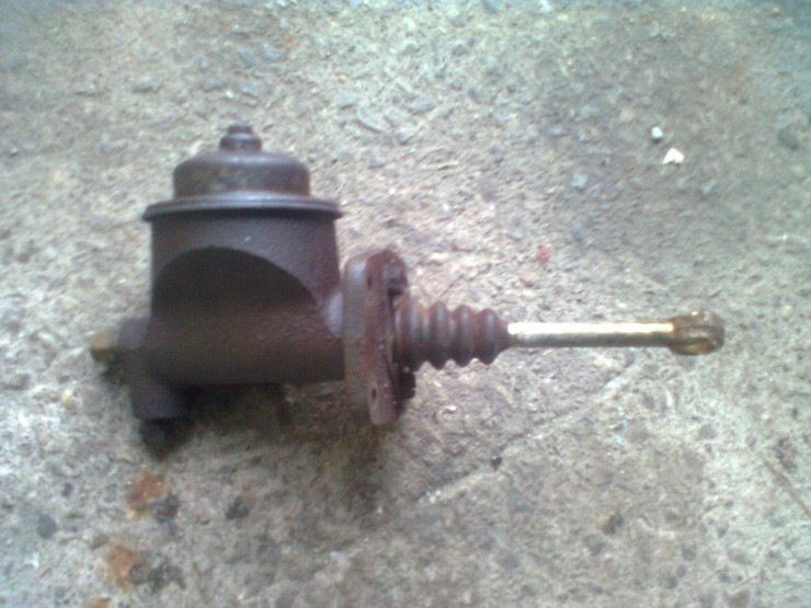

Démontage du maître cylindre.

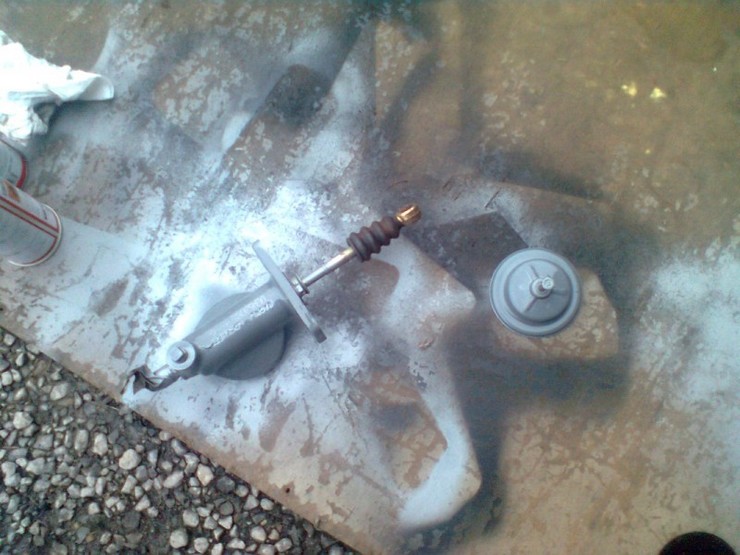

Peinturlurage
Kit de joints et ce sera bon.

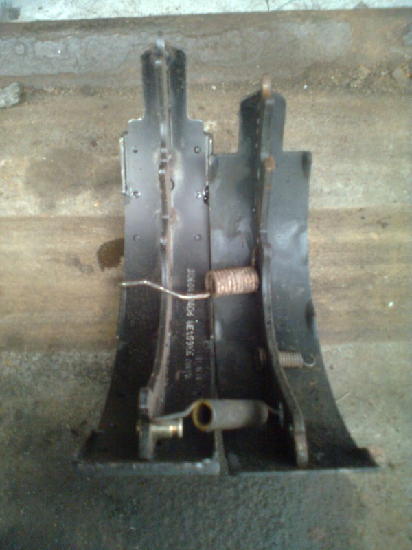

Le précédent proprio avait fourni des mâchoires de freins, mais pas de bol, ce ne sont pas les bonnes.

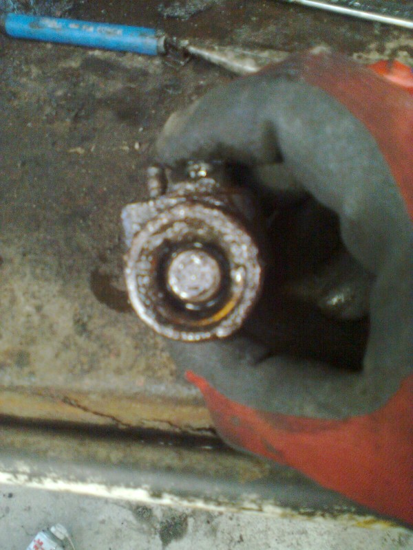

J'ai démonté le frein AV gauche et le cylindre récepteur était bien grippé et pleins de merde.

Sinon, j'ai mis du mastic d'étanchéité sur les soudures et jointures du plancher.

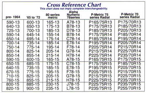

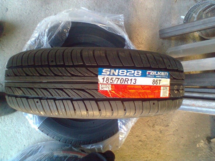

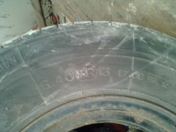

Il faut que je commande des pneus, mais je ne suis pas certain de la dimension.
Ce sont des 6.40-13 et entre parenthèses 7.00-13
J'ai trouvé un tableau de conversion et ça correspondrait à du 185-70-13, c'est bon?

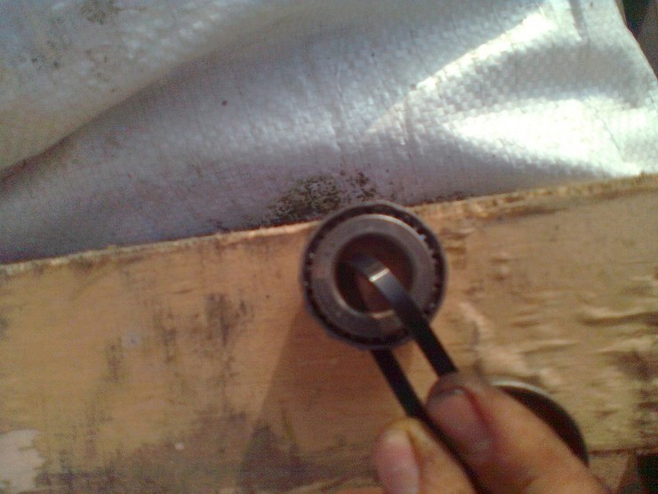

J'ai démonté pour vérifier les roulements et bien m'en à pris. Le plus petit à bien pris sur sa gueule. :blink:

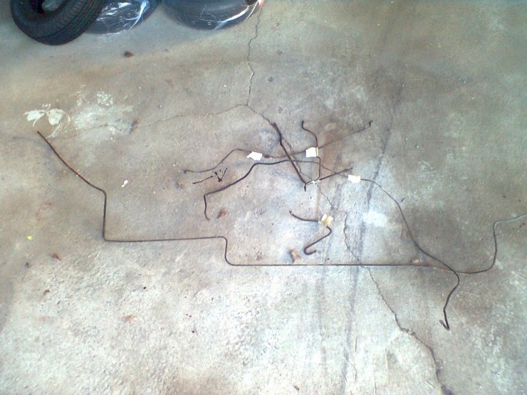

J'ai démonté les durites rigides pour en faire faire de nouvelles. L'arrière droite c'est sectionné net au niveau du raccord quand j'ai commencé à la démonter :) Comme c'est un système de frein à simple circuit, la moindre fuite ou truc qui pète et les freins disparaissent... Même sur ma cox de 68, le circuit est double, comme ça on garde au moins les freins avants ou arrières si un des deux circuits est défaillant.
Les pneus sont arrivés. J'ai pris du 185-70-13 qui doivent correspondent à la circonférence d'origine mais un peu plus large.

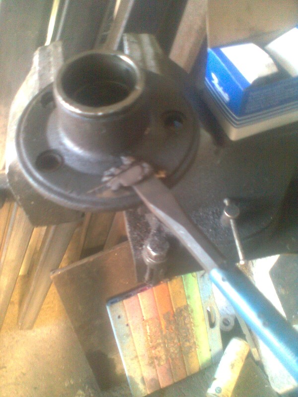

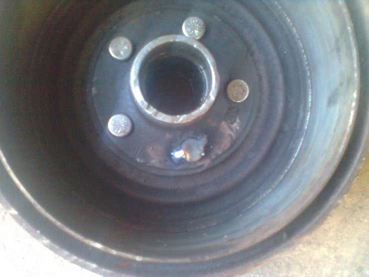

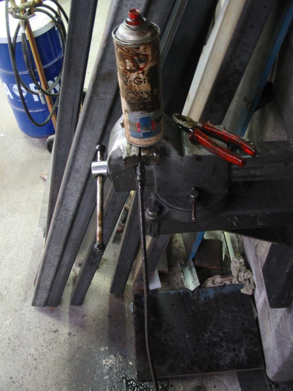

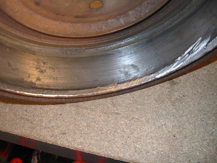

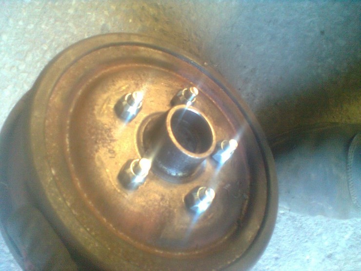

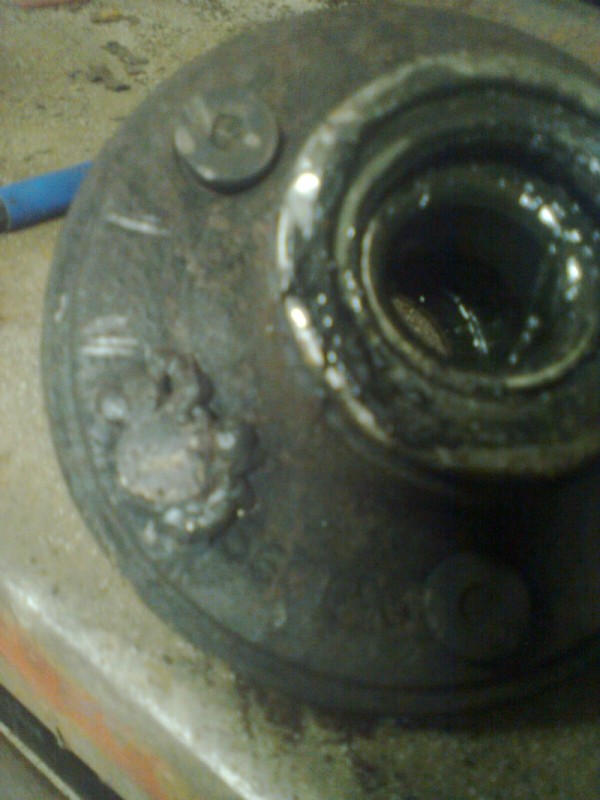

J'ai du aller au garage pour enlever les goujons, pas moyen de le faire à l'étau. Le patron est sympa et passionné d'anciennes, je peux me servir de leur presse :)

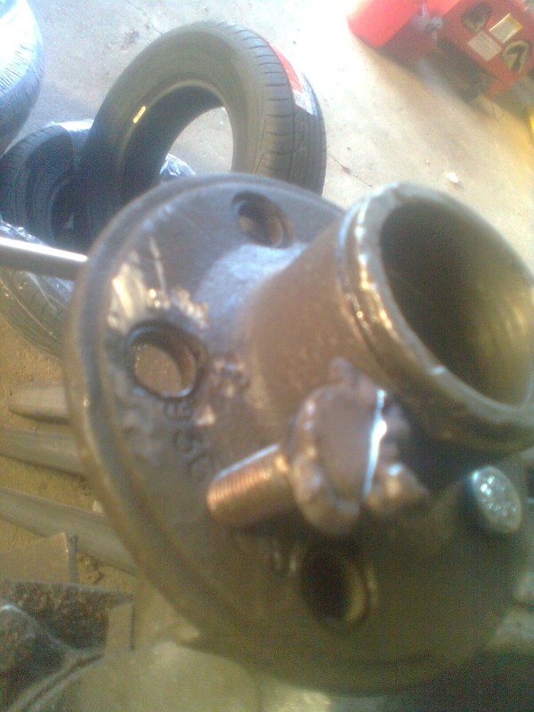

Il restait à enlever celui qui était soudé au moyeu. Un coup de disqueuse et de de burin et on en parle plus.
Evidemment, le nouveau goujons tournait dedans. J'ai monté le tambour en le serrant sur le moyeu pour être sûr qu'il était bien à sa place.
C'est presque artistique comme photo lol.
Deux points de soudure et c'est reparti. Au moins maintenant les goujons ont tous le même filet ;)

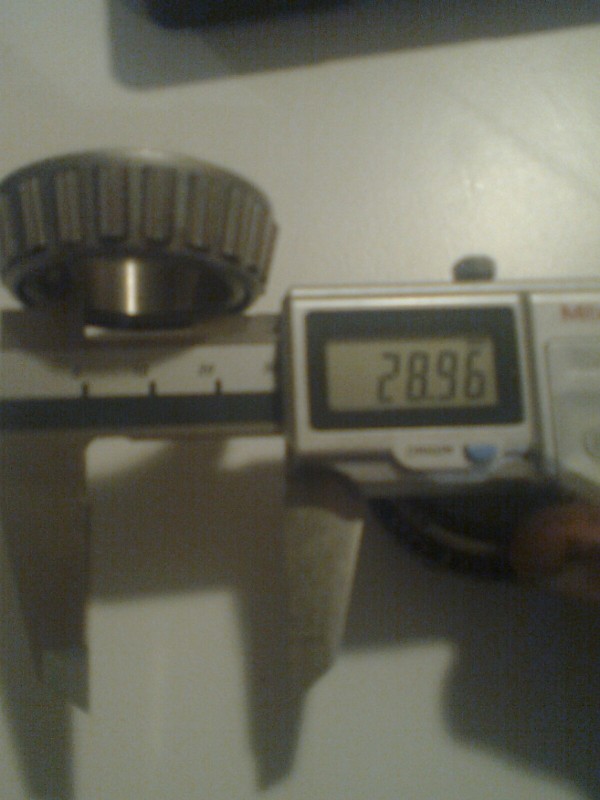

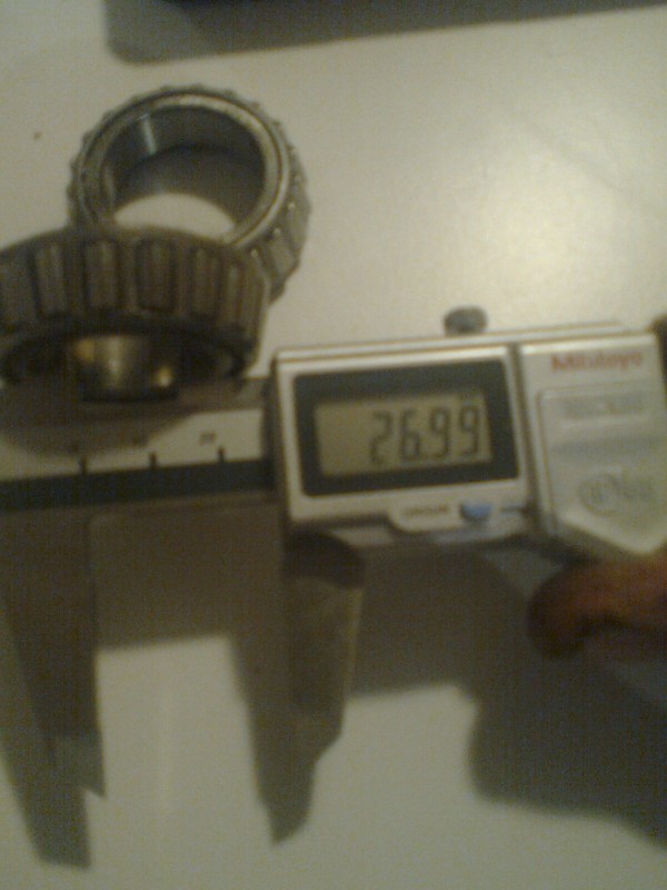

Par contre, les roulements que j'ai eu ne sont pas les bons. :mwarf:

Mais soyons sérieux 10 secondes.....tu n'as pas peur que les soudures des goujons créent un effet de balourd (chimie) et occasionne des vibrations ?

Ca devrait aller. Il y n'y a que deux points de soudures et c'est tout près de l'axe. C'est moins sensible que sur le bord de la jante. Et puis par rapport à la crotte de soudure qu'il y avait avant, ça ne peut qu'aller mieux :wub:
Pour les pièces, ça va encore. Jusque maintenant à part les flexibles de frein et les roulements je dois être bon. En plus, les roulements viennent du magasin près de chez moi. Je leur ai amené les anciens pour être sûr d'avoir les bons!
J'irais ce matin leur ramener et leur demander de faire quelque chose, là ce n'est pas de ma faute.
J'ai regardé les réf sur Rockauto en SKF et ça correspond à du VW cox je crois, c'est marrant ;):mwarf:

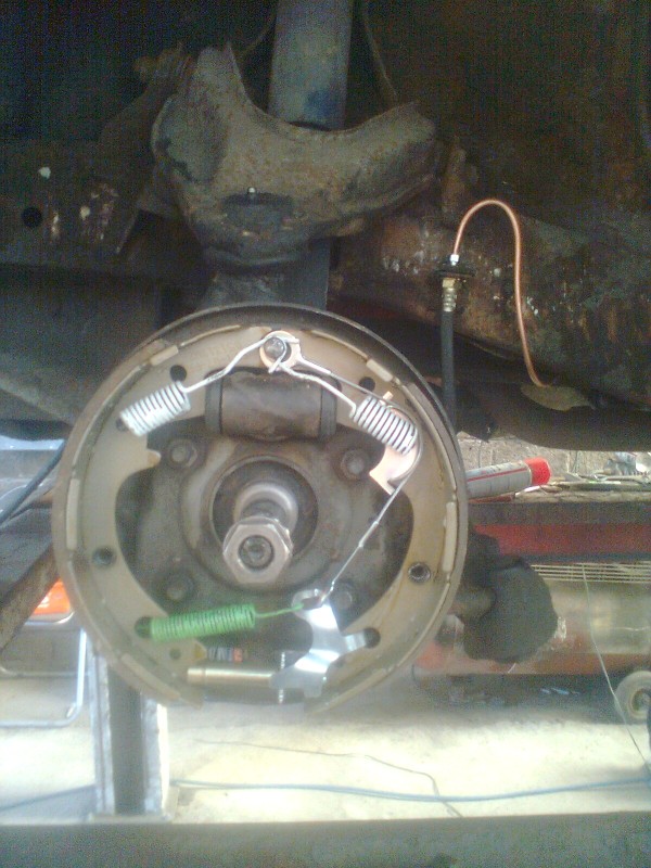

Alors, j'avais commandé des kits de réparations pour les cylindres récepteur. Au démontage, les cylindres étaient corrodés à l'intérieur. Remettre de nouvelles coupelles dedans n'aurait servi à rien. => Nouvelle commande et 1 semaine d'attente.
Tout est remonté maintenant, il reste juste à les purger. :)

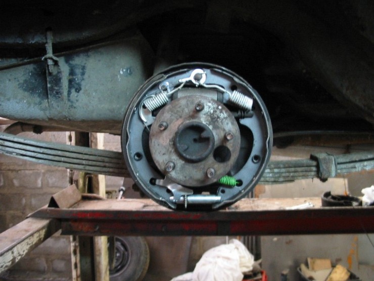

Dégrippage des câbles de frein à main. J'avais pas fait trop gaffe vu que la poignée de frein à main fonctionnait correctement, mais le câble droit était grippé.
Pour avoir plus facile à remonter les tambours, meuler la marge qui c'est formée à l'extérieur de la bande de frottement du tambour (Je sais pas si je suis clair :D )
Montage des mâchoires et de la quincaillerie. Il y a un sens à respecter.Selon le manuel d'atelier, les mâchoires avec la plus petite garniture sont montées vers l'avant :D

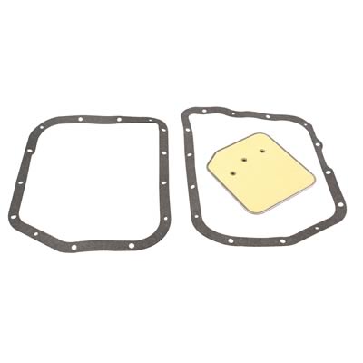

J'ai besoin d'un avis.
J'ai fait un gros entretien sur la Dart, mais j'ai un doute sur le filtre de la boite auto (A904). J'ai pris un kit chez Rockauto et le nouveau filtre n'a pas le joint en caoutchouc qui est riveté sur l'ancien.
Je ne pense pas que ça démonte et si le nouveau en a besoin.
J'ai un neuf comme celui-ci,
Thanks :sifflement:
