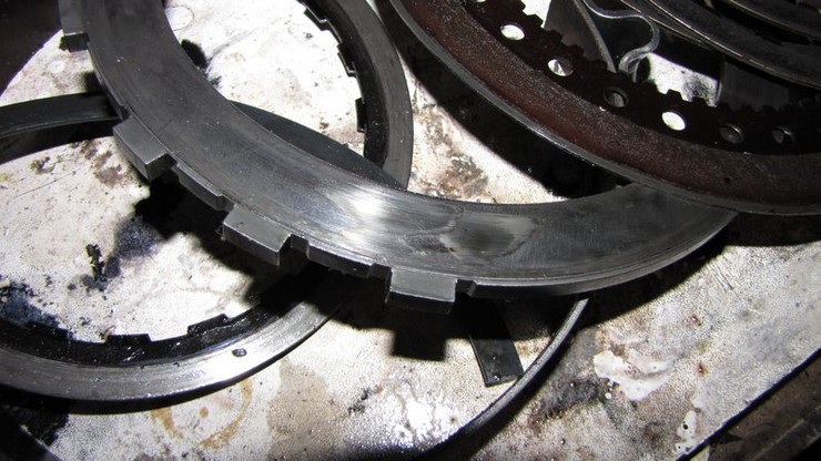

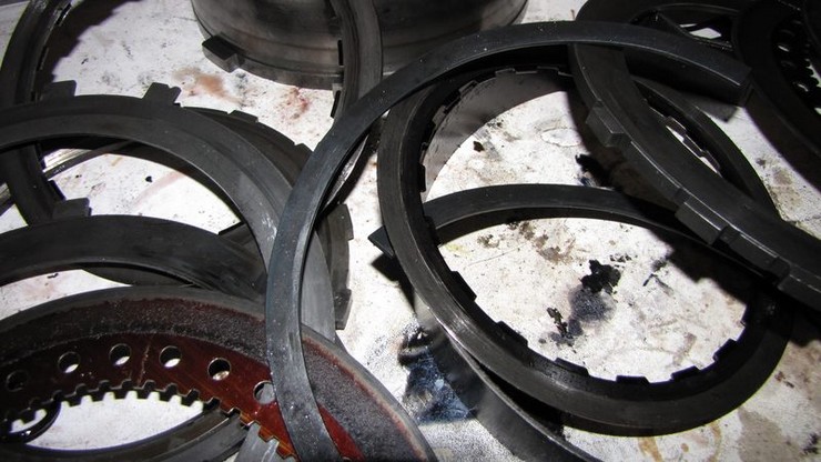

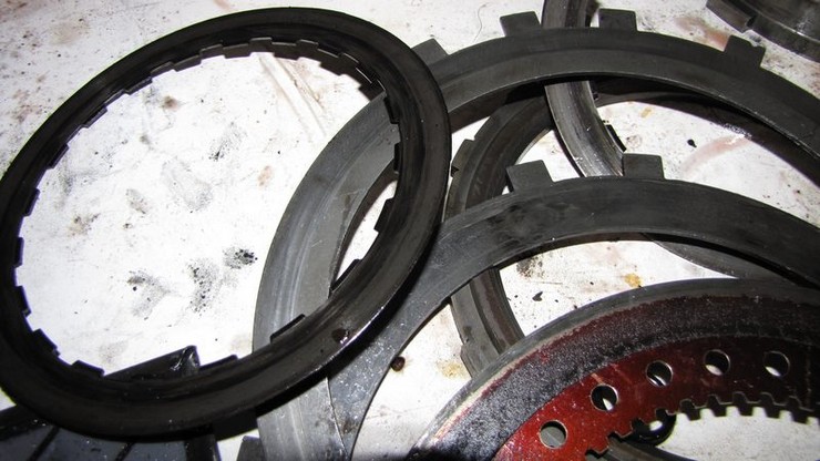

Et c'est pas fini. Regardez les tofs que j'ai pris ce soir.
Voyez les disques entierement bouffés. Plus de garniture !!! Les disques aciers déformés par la chaleur !!!

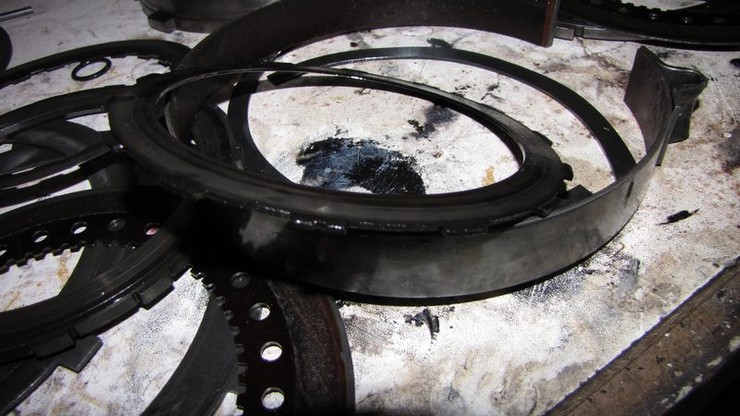

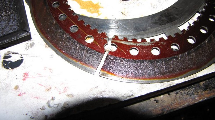

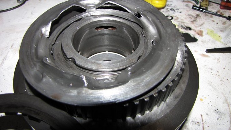

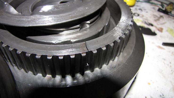

La rondelle de grand diametre cassée en 2.

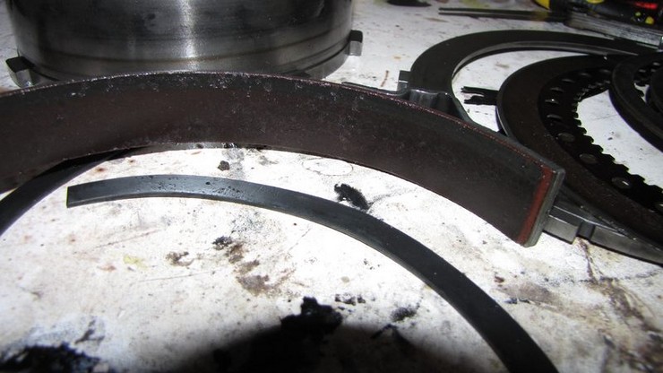

La bande cramée !

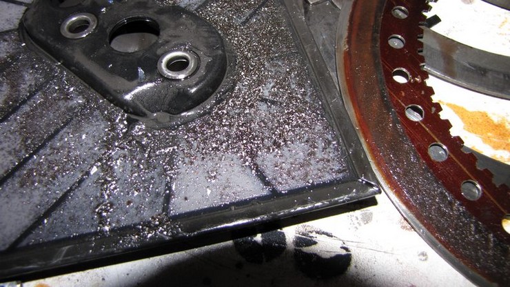

Les particules de métal dans le filtre
Et j'en passe :wub:

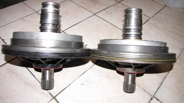

Et la pompe, vous voyez la difference entre les 2 ? la hauteur du clutch n'est pas la meme. En fait, après verification, il s'agit d'une boite pour V6 donc il y a normalement 3 disques au lieu de 4 mais dans cette boite il n'y en avait que 2 !!!!!
en fonction de la hauteur du clutch, on doit mettre le nombre de disque qui convient sinon c'est la cata. c'est le cas de TH375 par exemple.
Heureusement, avant d'enfiler la pompe sur la boite, et ceux qui sont déjà passés par là le savent, c'est une misere à remettre lorsque le joint est neuf, j'ai donc mesurer la hauteur qu'il me fallait. J'ai mesuré 3,2 cms. Et dans la boite, j'avais que 2,9 cms. Du coup,
en enfoncant la pompe j'aurai écrasé les disques !!! on a donc positionné les 4 disques et j'ai monté un clutch qui va bien !
Remplacé le forward clutch avec la couronne cassée que j'avais en rabe et après 3 heures de tafs, la boite était presque terminée.
