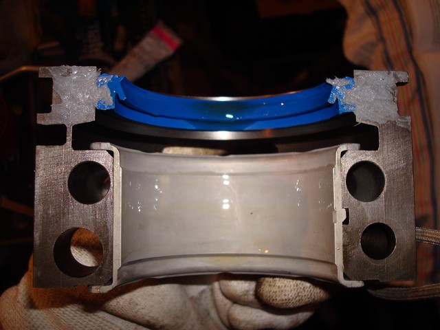

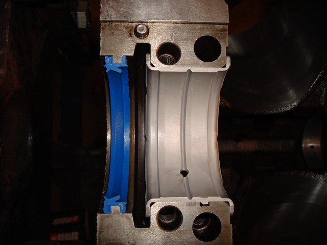

lacastille57 Posté(e) le 16 janvier 2012 Signaler Posté(e) le 16 janvier 2012 P'tain de tresse comme on dit Voilà comment j'ai fait Je l'ai monté sur mon bloc sans rien et ai mis un peut de pâte à joint sur le palier à l'endroit qui vient en contact avec le bloc Je ne sais pas si c'est la meilleur méthode et j'ai un petit suintement mais je ne suis pas sur que cela vienne bien de là. Je pense qu'il y a des Forumistes bien mieux calés que moi pour te conseiller En tous cas, quelle chance vous avez de pouvoir rouler en cette saison Citer

Baz Posté(e) le 17 janvier 2012 Signaler Posté(e) le 17 janvier 2012 A ta place j'aurais cherché des joints Viton ( sorte de joints a lèvre) comme ce que nous montre Lacastille. Citer
lacastille57 Posté(e) le 17 janvier 2012 Signaler Posté(e) le 17 janvier 2012 A ta place j'aurais cherché des joints Viton ( sorte de joints a lèvre) comme ce que nous montre Lacastille. En tout cas cela existe pour les vieux V8 chevy qui étaient montés à l'origine avec des tresses. Joint à la place des tresses Citer
