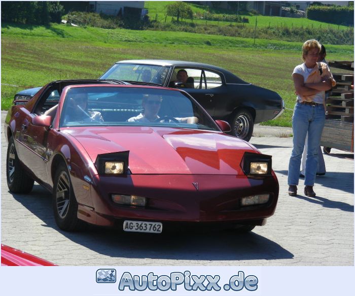

fred56600 Posté(e) le 26 janvier 2012 Signaler Partager Posté(e) le 26 janvier 2012 Citer Lien vers le commentaire Partager sur d’autres sites Plus d'options de partage...

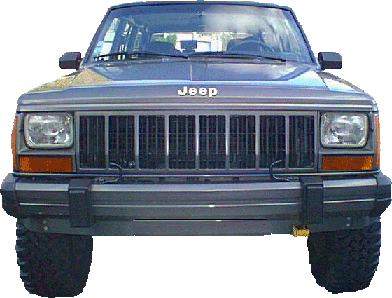

bru301 Posté(e) le 26 janvier 2012 Signaler Partager Posté(e) le 26 janvier 2012 heu .... C'est une très jolie photo que tu nous montre là mais je ne saisi pas vraiment le sens de ta réponse.... Si c'était pour nous montrer les optiques il valait mieux mettre quelque chose comme ça.... Là, on parle d'une FBird des années 90 (98 si ma mémoire est bonne), donc des H4 et des relais et tout le toutim, elle doit avoir ça d'origine. Pas bonne ta mémoire Phil , la ponpon de l'ami Cuda est de 1992 et sur ces modèles les optiques sont du type sealed beam donc 35 à 40 watt à tout casser avec en prime le jus direct au comodo. En cherchant un peu sur les sites de pièces, on peut trouver des optiques adaptables prévus pour recevoir des H4, auquel cas il est conseillé de penser à monter le "toutim" de l'ami Phil (surtout les relais) Citer Lien vers le commentaire Partager sur d’autres sites Plus d'options de partage...

fred56600 Posté(e) le 26 janvier 2012 Signaler Partager Posté(e) le 26 janvier 2012 bru je croyais que tu parlais des ponpon des générations antérieurs .. j au pas eu le temps de chercher d autres photos comme la tienne ... sorry Citer Lien vers le commentaire Partager sur d’autres sites Plus d'options de partage...

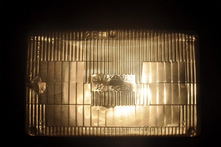

Cuda Posté(e) le 29 janvier 2012 Auteur Signaler Partager Posté(e) le 29 janvier 2012 C'est une connerie sans nom que de rouler avec des 80/100W Je vois souvent des gens avec des trucs du genre, c'est super dangereux. Puis en général, c'est refusé au CT chez nous dans le UK. Sinon, comme demandé j'ai été prendre un photo des phares : Il est noté 2E1 Halogen. Ce sont des phares US, pas UK ou EU (ce qui nous à posé quelques problèmes pour le CT). La voiture est de 1992, Pontiac Firebird (import US). Citer Lien vers le commentaire Partager sur d’autres sites Plus d'options de partage...
Phil Posté(e) le 30 janvier 2012 Signaler Partager Posté(e) le 30 janvier 2012 ... et surtout, ce sont bien des sealed beams, c'est marqué en haut à droite :alcooliques: . Citer Lien vers le commentaire Partager sur d’autres sites Plus d'options de partage...
Invité Choucroute Posté(e) le 30 janvier 2012 Signaler Partager Posté(e) le 30 janvier 2012 Pareil sur la mienne ... pas de relais et H4 ... et elle vient du même endroit que la tienne Steve :alcooliques: Citer Lien vers le commentaire Partager sur d’autres sites Plus d'options de partage...
